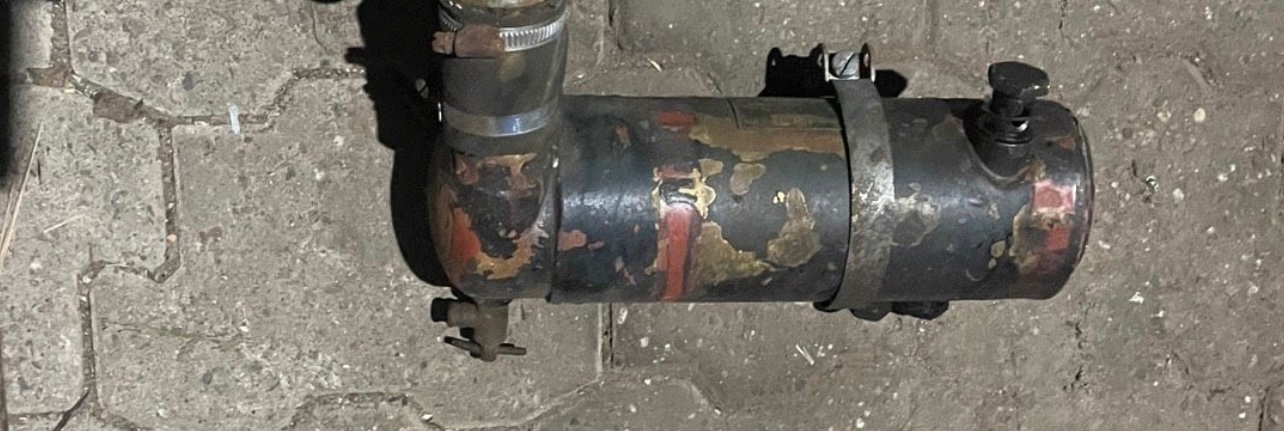

Wir suchen einen Wärmetauscher wie er etwa im Hanomag AL28 Motor verbaut ist nur mit grösserem Wassereinlass. Die Besonderheit ist, dass der Hanomagwärmetauscher den Ein und Auslass für das Kühlwasser an der vorderen Seite hat. Ich habe mal ein Bild angefügt. Die Wärmetauscher, die man finden kann haben alle den Einlass vorne und Auslass hinten, Macht ja Herstellungstechnisch auch Sinn.
Problem ist aber, dass wir so einen aufgrund Platzmangel nicht einbauen können.
Da müsste das Kühlwasser mit mehreren 180 Grad Bögen und Winkeln geführt werden.
Der Wärmetauscher vom Hanomag wäre ansich ja gut geeignet.
Der Wassereinlass beim Hanomag Wärmetauscher ist ca 25mm wir benötigen aber 50 mm.
Ich würde mich freuen wenn mir jemand eine Bezugsquelle nennen könnte . vielleicht gibt es ja eine Firma die so etwas herstellt

Öl / Wasser Wärmetauscher sind auf Booten üblich, da würde ich mal suchen. ich selber hab sowas auch, da sind aber die Wasser-Anschlüsse natürlich auf gegenüberliegenden Seiten wegen der Durchströmung. Die Ölanschlüsse sind beide auf der gleichen Seite. Die Flansche fürs Wasser haben üblicherweise Zoll-Maße, also 50 genau wirst Du vermutlich nicht finden, aber in der Größenordnung gibts bestimmt was.

Was bedeutet vorne bzw hinten? Irgendwie bin ich verwirrt.

die Bauart nennt sich Rohrbündelwärmetauscher. Es gibt Bauarten bei denen beiden Medien auf einer Seite oder eines als Umkehrund eins als Durchlauf oder beides in Gegenstrom als Durchlauf-Kühler ausgeführt sind.Hier mal alle Anschlüsse an einem Kopf

Hallo Helmut vielen Dank für die Erklärung Ja das ist genau was ich suche aber nirgends finde .
