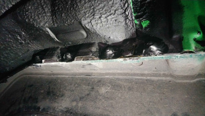

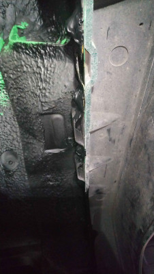

nachdem ich mein MAN M90 / F90 restauriert habe stellt sich mir die Frage ob die Öffnungen im Radlauf offen oder mit irgendwas zugeschmiert waren bzw. sollten !?!
Vielen Dank für Infos

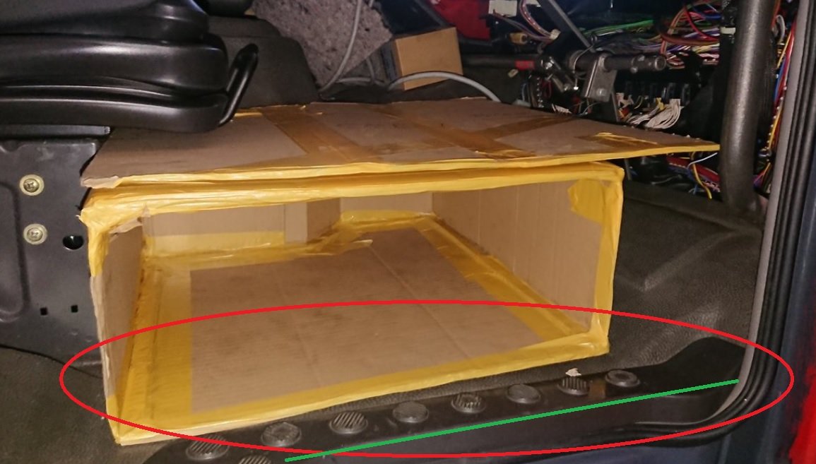

Kommt darauf an wie und wo da Feuchtigkeit sonst noch eindringen kann. In sich geschlossen würde ich da mit Hohlraumwachs oder so arbeiten und unten zu machen. Kann anderswo auch Feuchtigkeit und Wasser eindringen auch mit Hohlraumwachs bearbeiten und offen lassen.
Beim MB SK ist bei den Einstiegen, Fussraum auch so ein Hohlraum und der ist nach unten hin offen. Unter der Einstiegsabdeckung(Platikabdeckung) befindet sich bei mir ne Sicke zur Türe hin wo quasi Wasser das man reinschleppt reinlaufen sollte und über ein Ablaufloch verfügt das dann im Radhaus endet wo das Blech nach unten eben auch offen ist. Ob Original oder nicht kann ich nicht sagen. Da wurde so wie es aussah mal was an der Trittabdeckung gemacht.
Einstieg
Einstieg
Rot was ich meine und grün der ungefähre Verlauf dieser Sicke unter dem Ganzen. Endet Alles irgendwo in Doppel-Dreifachblechen unterm FH in die Radläufe und wäre eher schlecht diese zu zumachen.
Kenne das Modell wo Du hast halt nicht, aber kann ne ähnliche Situation sein das von oben her Feuchtigkeit rein kann.
