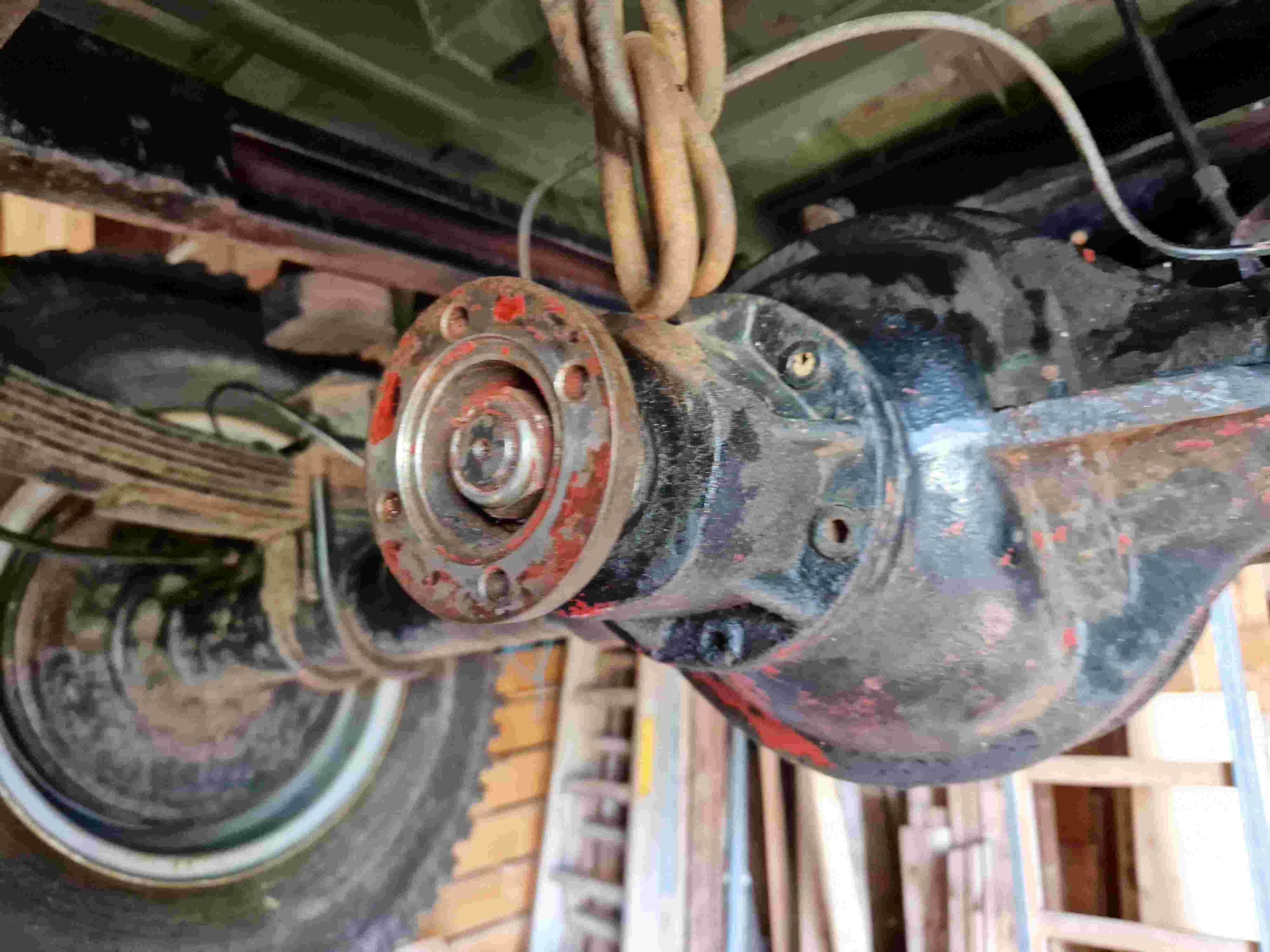

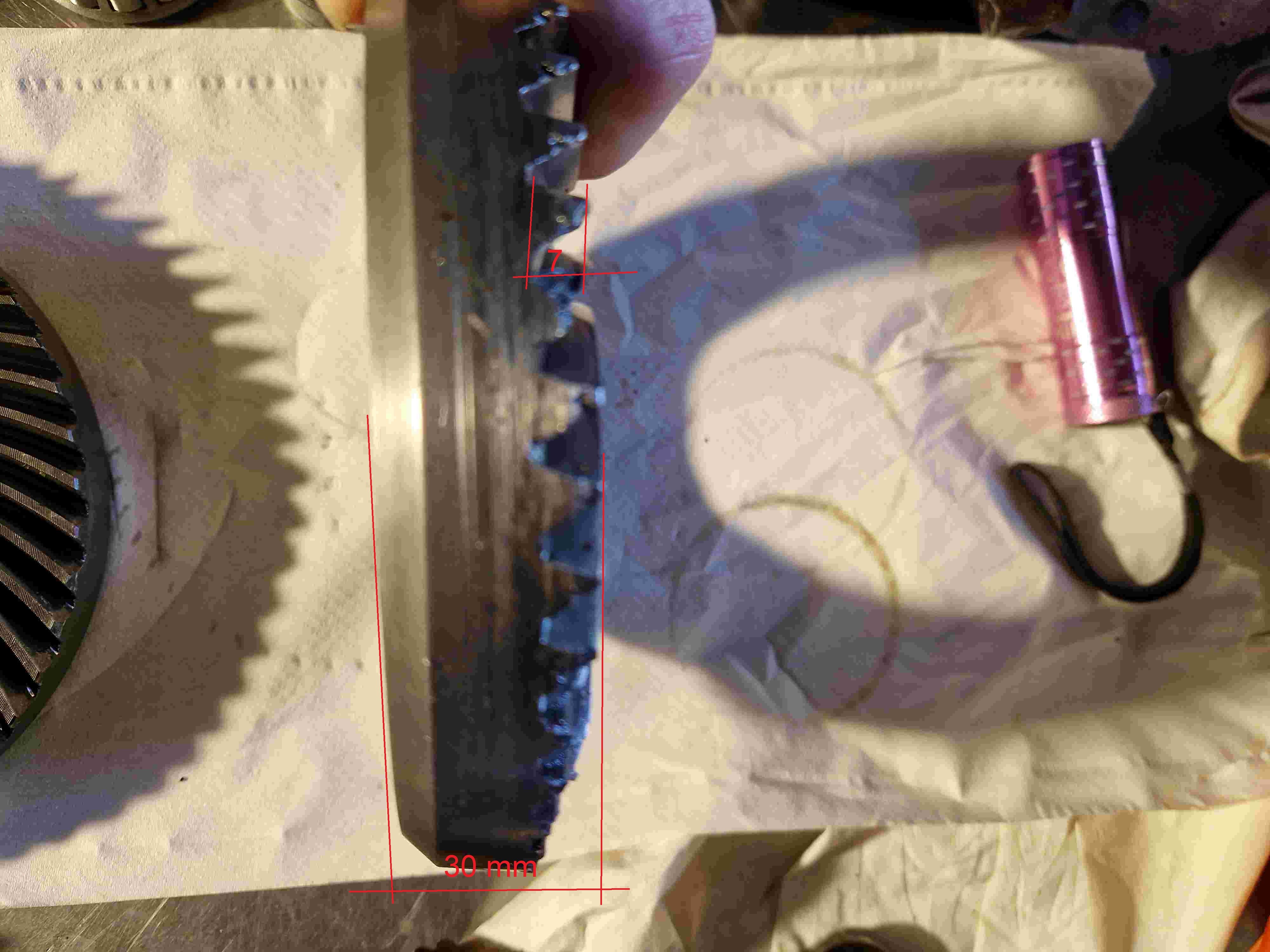

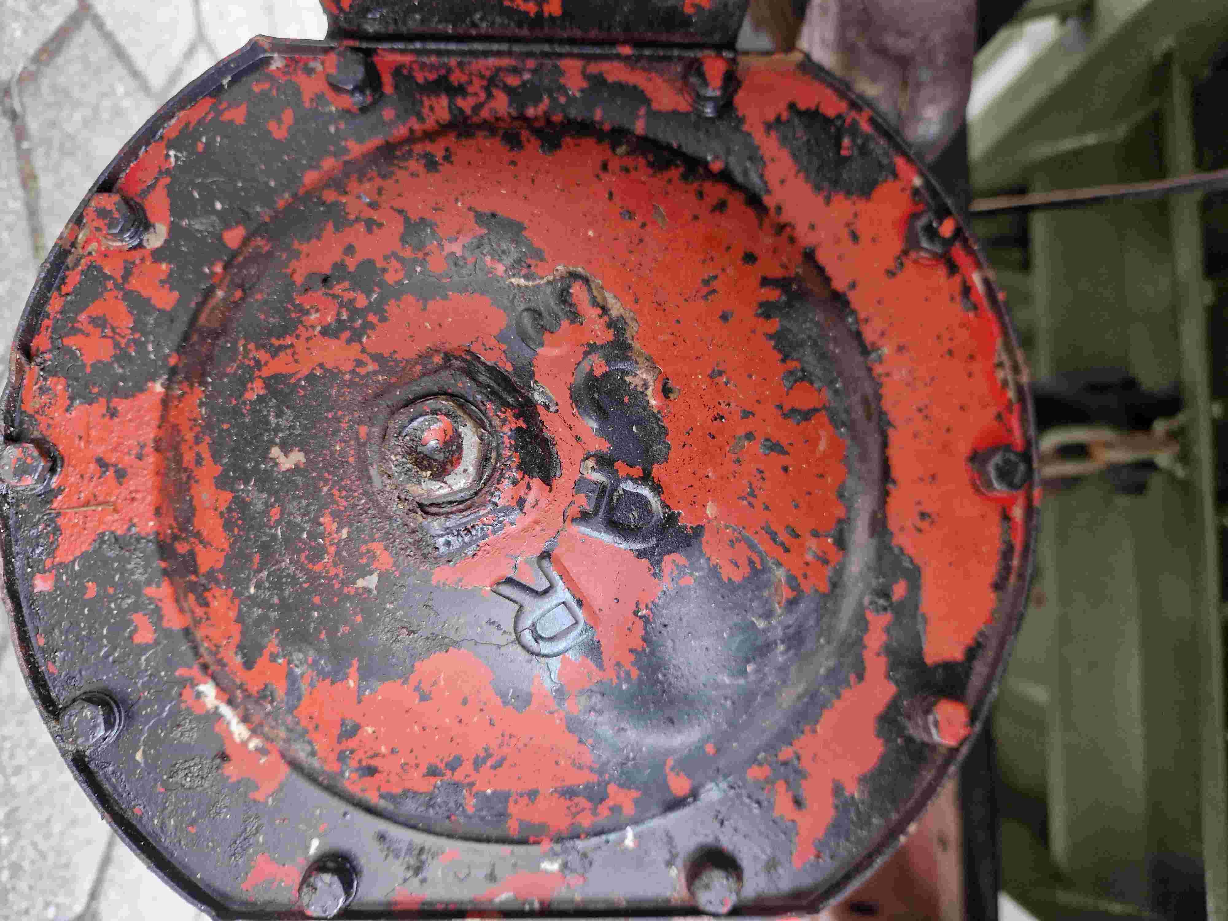

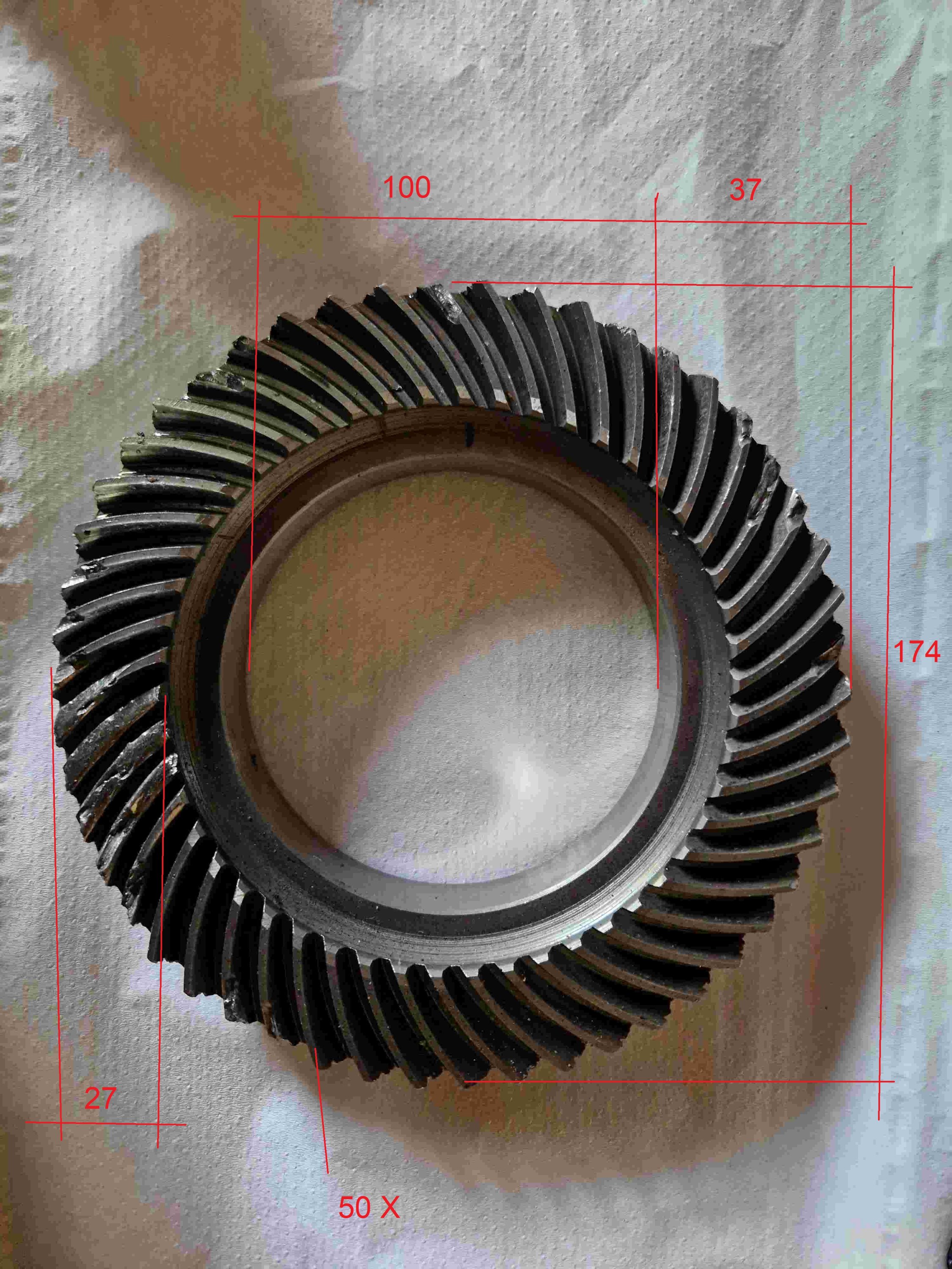

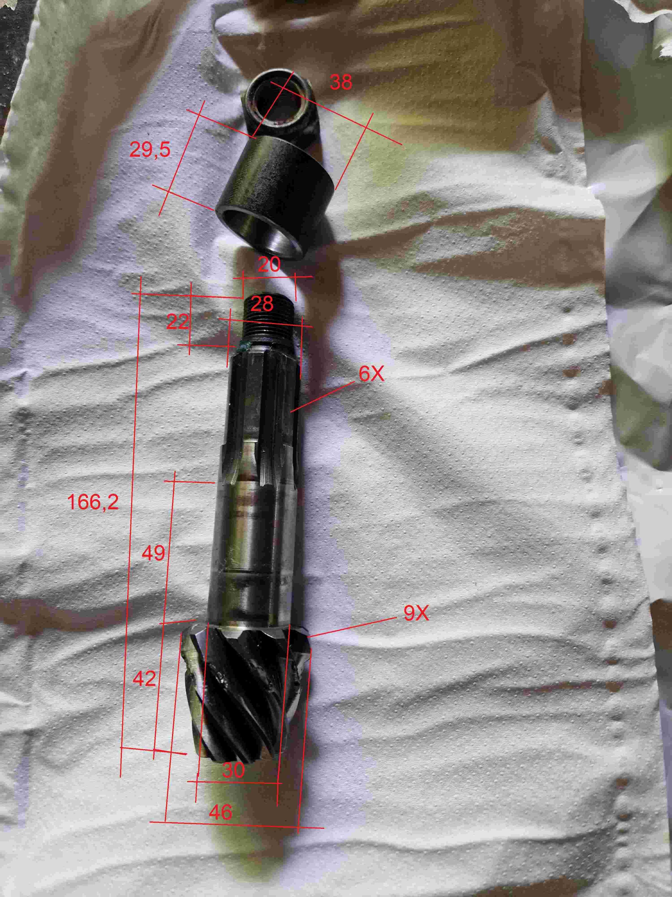

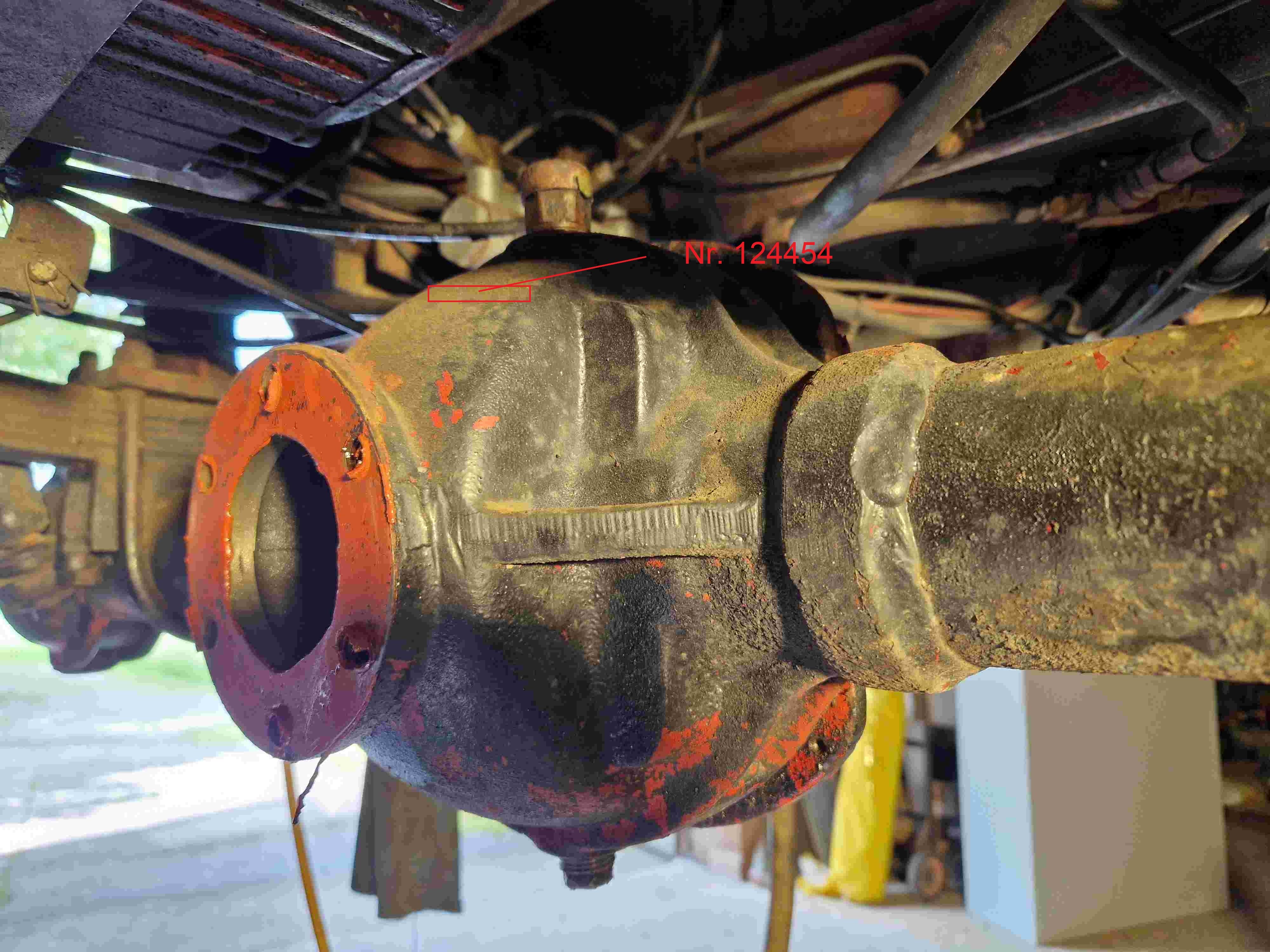

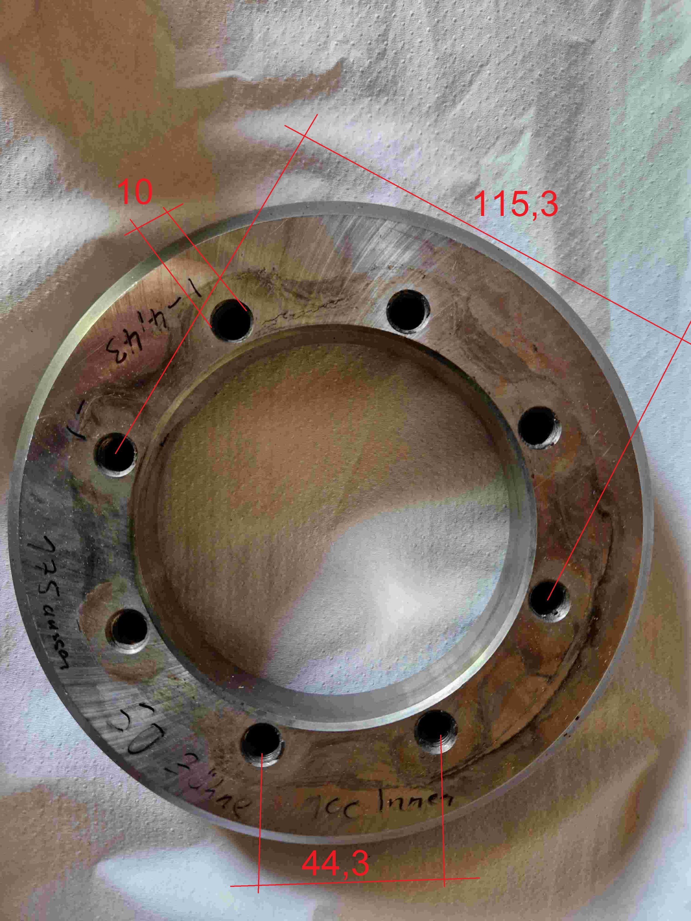

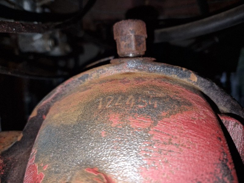

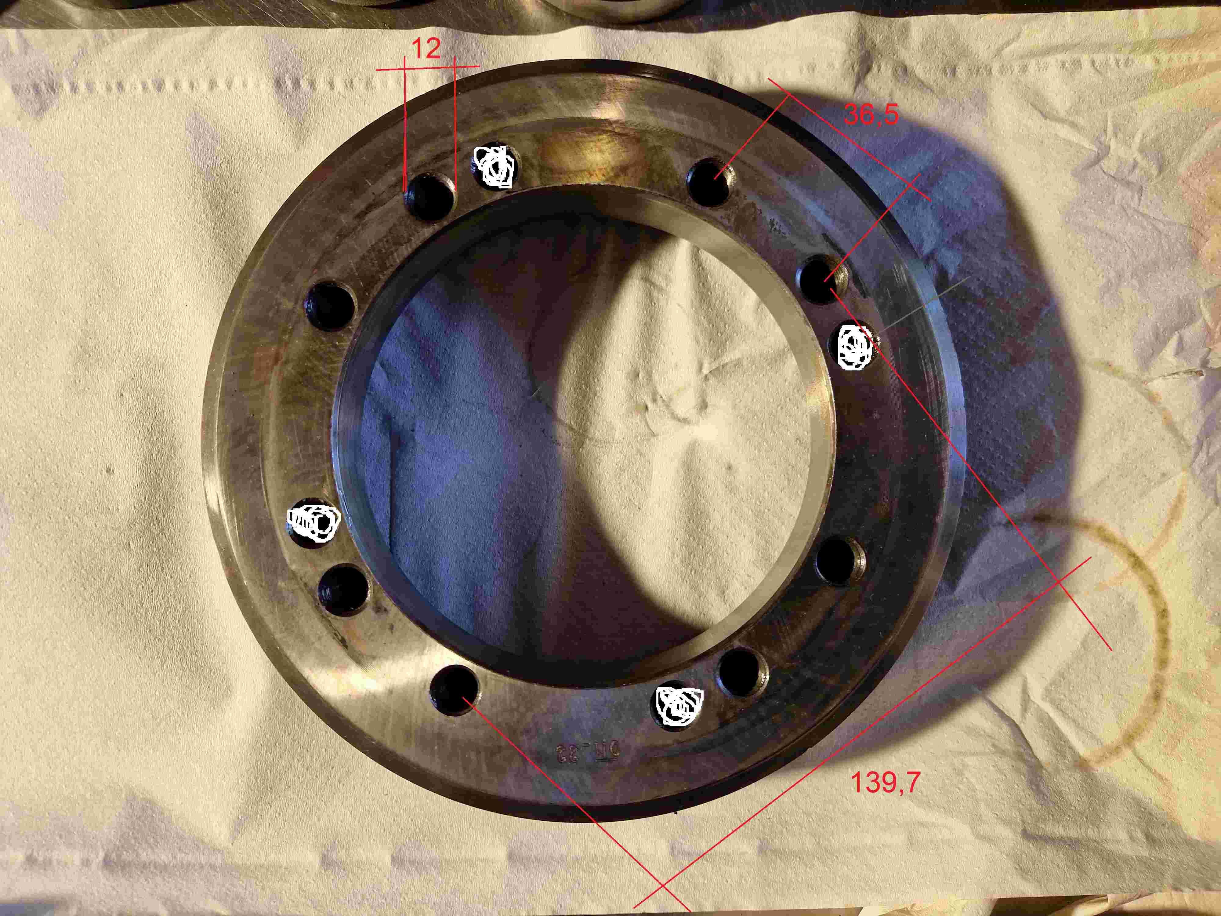

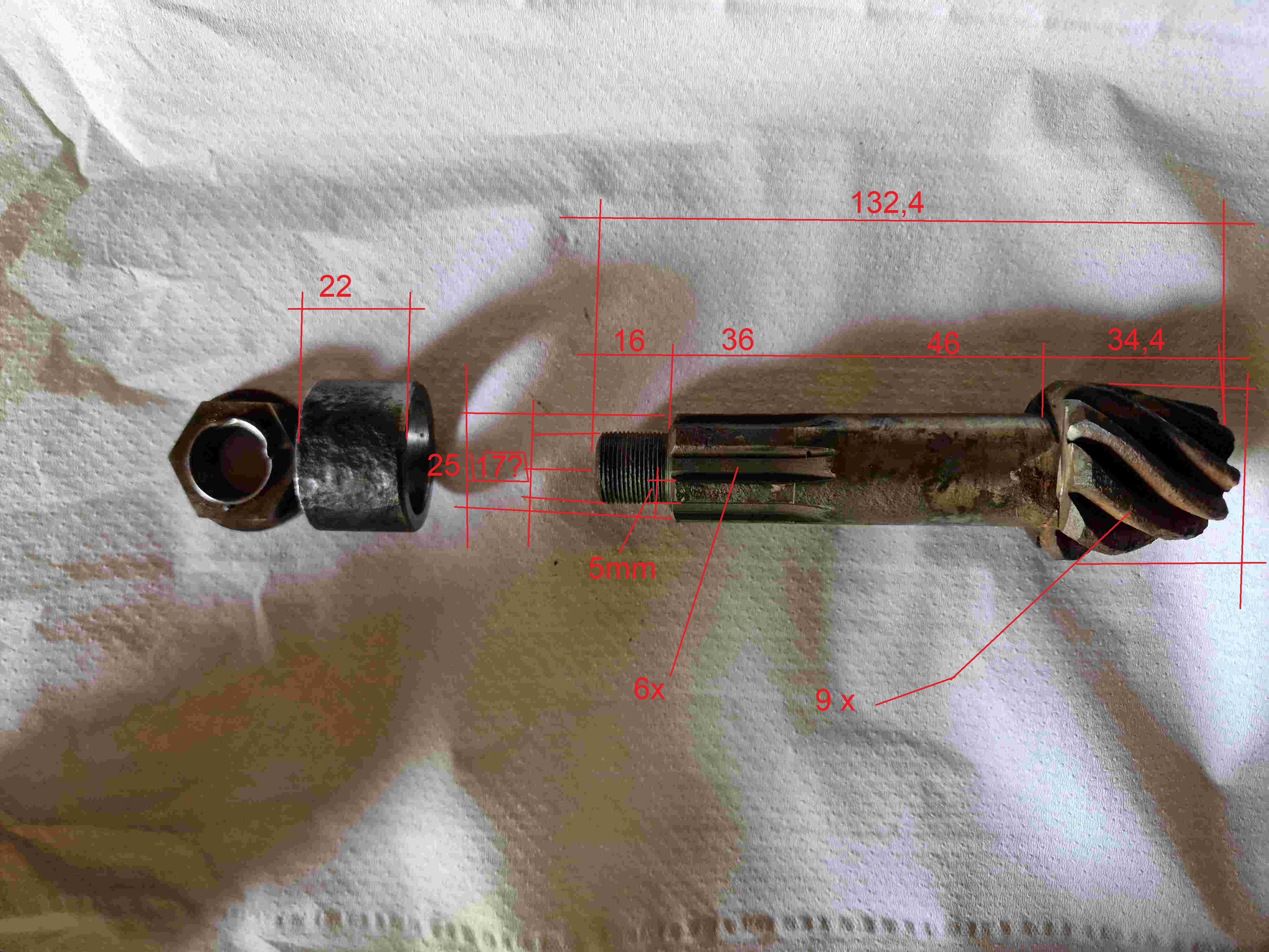

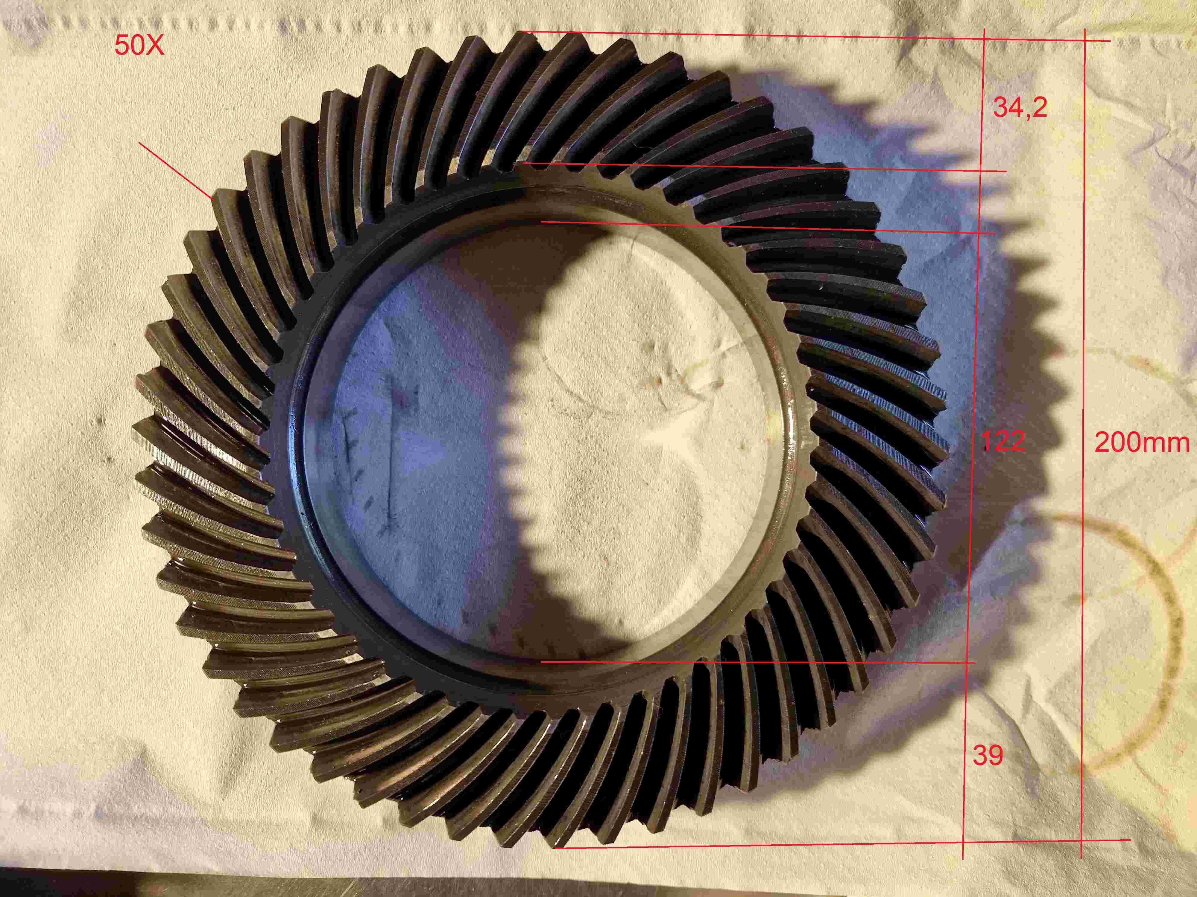

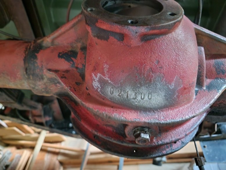

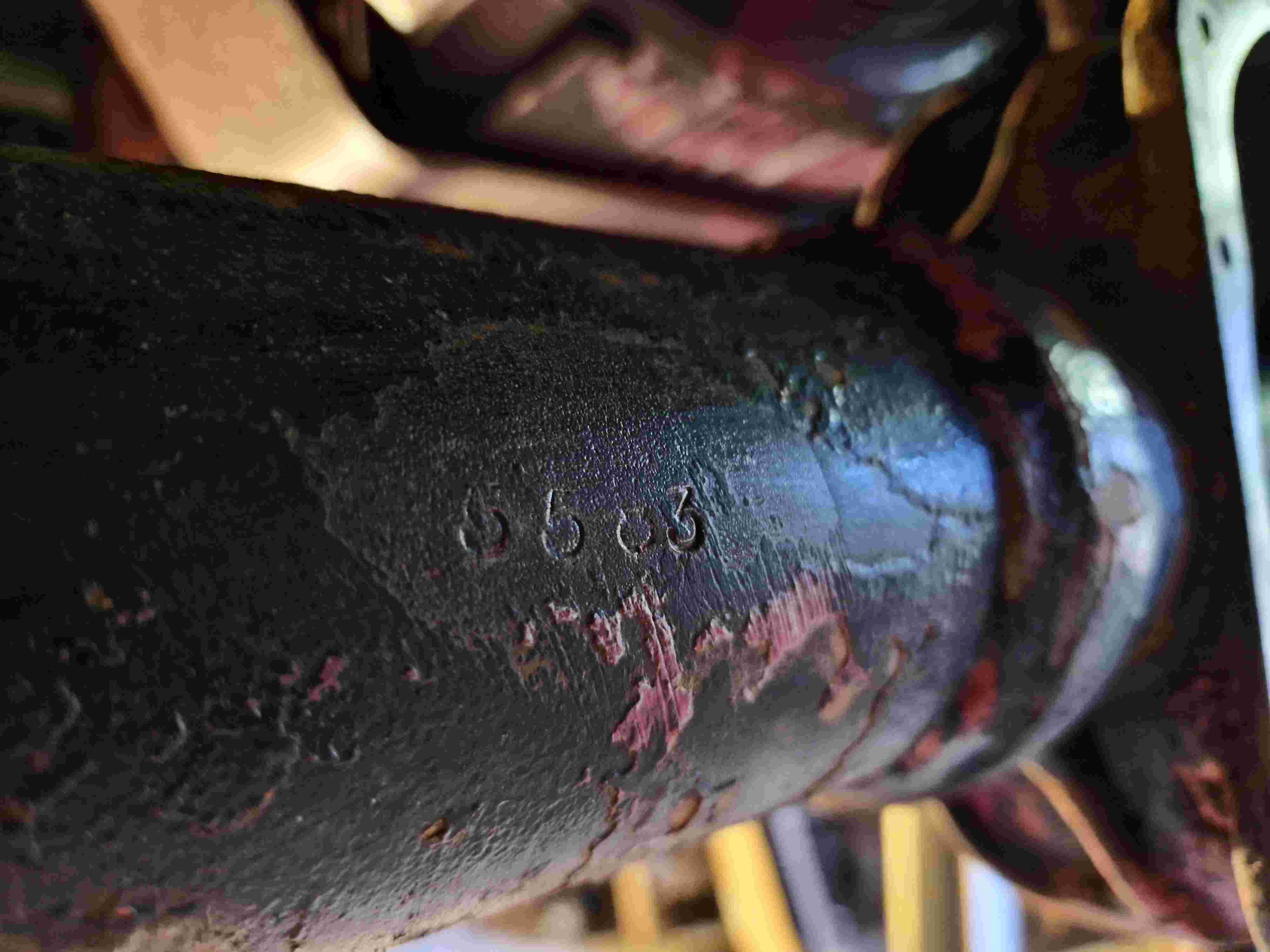

Hallo Leute,
Ich habe mir spontan einen OMAI Bj.1981 zugelegt, mit zuschaltbarem Allrad, Sperre der Hinterachse, Hydraulisch kippbare Ladefläche, und einem 2 Zylinder Ruggerini (RD952) Dieselmotor. Leider ist das Tellerrad in der Vorderachse defekt (Ich habe es so gekauft) :motz: . Und das Kegelrad in der Hinterachse hat auch schon Karies. Also möchte ich beide erneuern. Das Problem ist das ich so Gut wie keine Infos über das Fahrzeug habe und im Netzt wenig zu finden ist. Über die Nummer im Fahrzeugschein geht´s leider nicht, da stehen nur Nullen drin. Und auf dem Tellerrad ist auch keine Teile Nummer zu finden.
Kennt jemand den Hersteller der Achsen oder der Tellerräder ? Gibt es vielleicht Listen wo man über die Maße des Tellerrads eine Teilenummer bekommen kann?
In einen Italienischen Forum stand das damals Fiat 1100 o. Fiat 131 Teile verbaut wurden. Die sehen auf den Bildern aber leider so aus als ob sie nicht passen.
Ich bin echt etwas Ratlos, die Ersatzteil Händler bei denen ich angefragt habe konnte mir leider auch nicht helfen.
Jetzt hoffe ich auf euer geballtes Wissen und eure Erfahrung.
Hoffnungsvolle Grüße
OMAi

ich würde mal einen Italienurlaub planen; das Ding ist hierzulande vermutlich ein Einzelstück :eek:
Auf Youtube gibts ein paar Filmchen, vielleicht kommst Du über deren Ersteller etwas weiter.
Gruß Claus

brauchst aber jemanden der Klingelnberg Verzahnung kann.
Ilmberger in Straubing wäre da ne Adresse

Das sieht schon ganz gut aus!
Der textersetzung brauch jedochn8 statt 10 löcher im Tellerrad ud eine andere Verzahnung (oder einen passenden Flansch) am Kegelrad.
Die Richtung stimmt auf jeden Fall.
