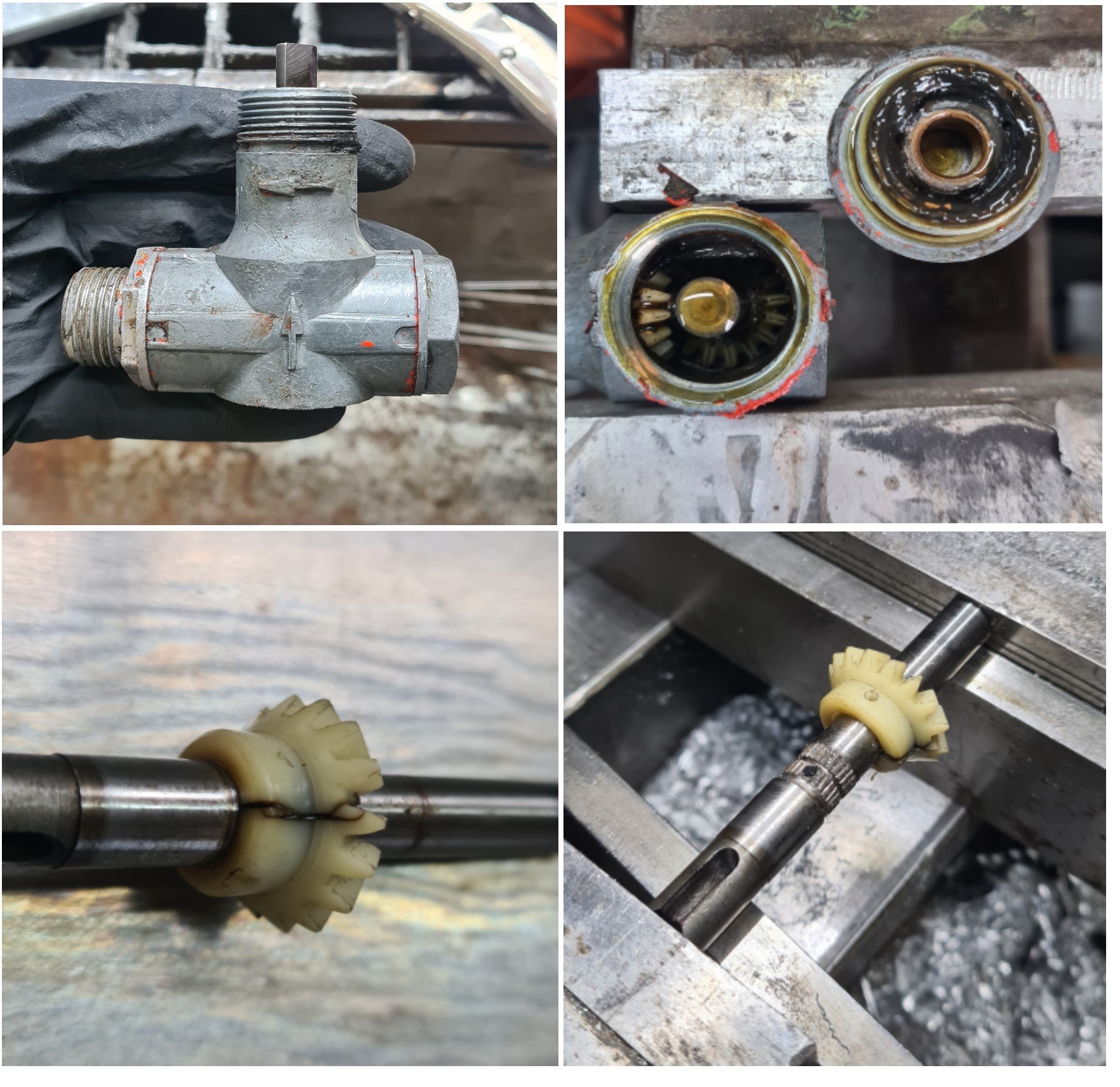

Bei meiner letzten Tour hat sich so langsam meine Tachometeranzeige verabschiedet :bored:
Es hat sich durch wellenförmige Schwankungen angekündigt bis irgendwann gar nichts mehr ging.
Erst habe ich vermutet die Welle hat sich zerlegt ( was zum Glück nicht der Fall war ) dann habe ich den Winkeltrieb ausgebaut und ihn gedreht, dabei ging alles :huh: mmmhhh
dann habe ich spaßeshalber mal einen Schraubendreher in den Mitnehmer gesteckt und gedreht. Und siehe da, er dreht nicht mit :eek:

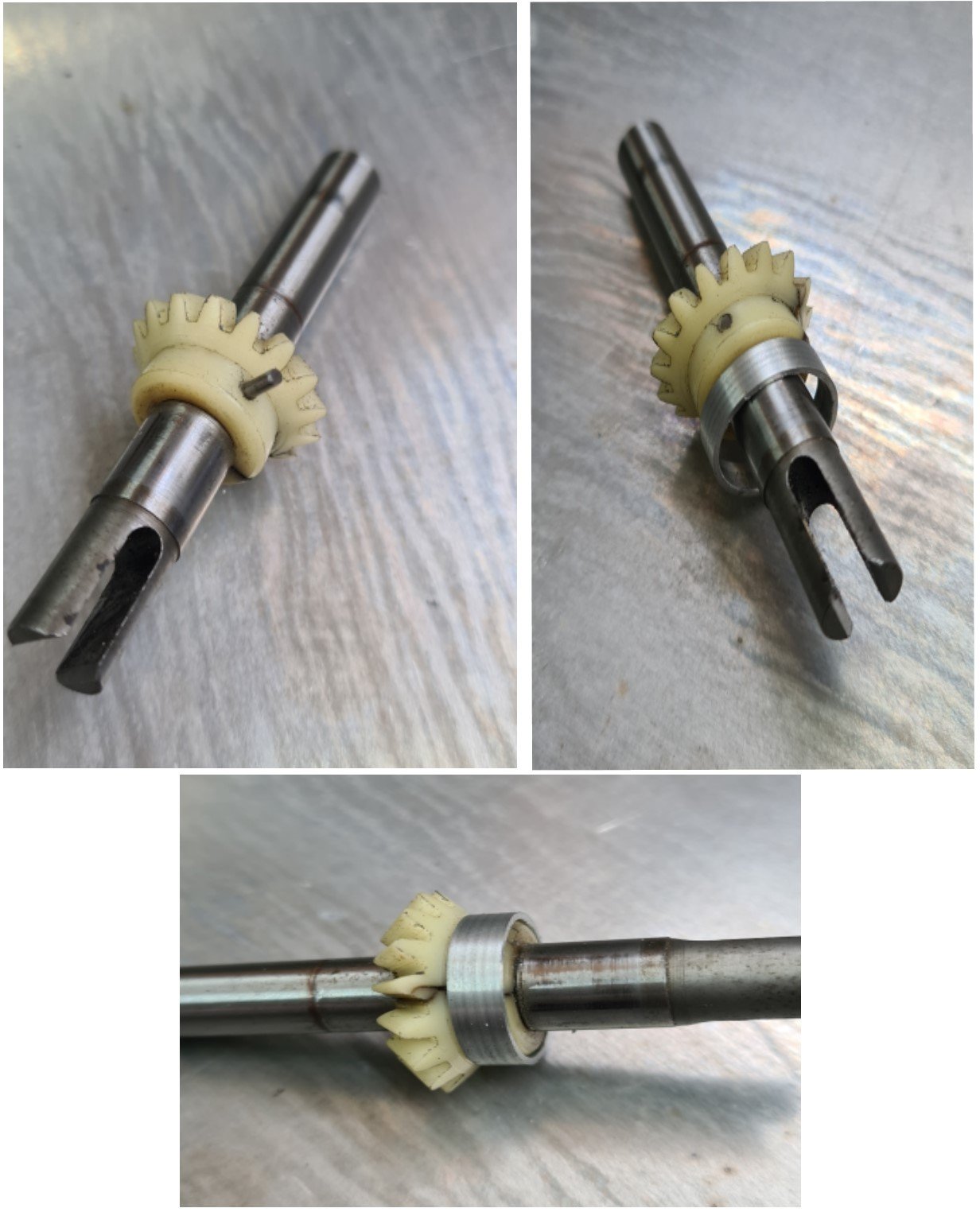

Also zerlegen und nachschauen, und siehe da das Zahnrad ist gesprungen :eek: aber eine Reparatur ist möglich👍 siehe Bilder.
Hoffe es hält die nächsten 50zig Jahre😉
Der Winkeltrieb ist bei einem Magirus Mercur verbaut.

Gute Idee mit der Hülse :)
