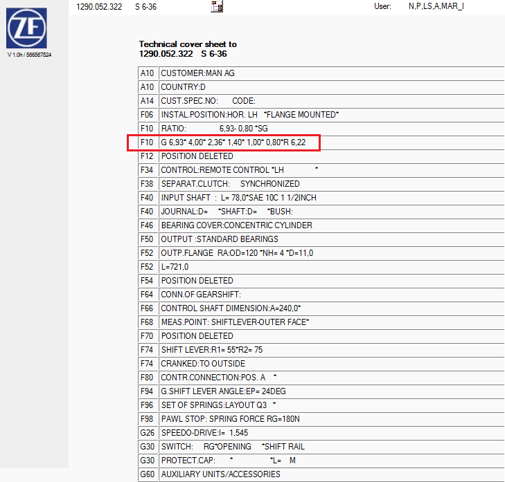

Hallo liebe Geminde,
ich trage mich nach langen Jahren mit dem Gedanken, angeregt durch JackJohns Umbauidee,
auch meinen Steyr 680M mit einem ZF S6 Getriebe auszustatten.
Da der Ösi die kürzer übersetzten Achsen hat und ich schon auf 12.5R20 umbereift habe,
dachte ich an ein ZF S6-36 mit der Übersetzung 6,93-0,80.
Gefunden habe ich auch schon eines.
Und nun die spannende Frage:
Wer kann mir die fehlenden Übersetzungszahlen der Gänge 2-5 auffüllen?
Ich habe zwar welche gefunden, bin mir aber nicht sicher, ob die stimmen.
6.93; 3.79; 2.22; 1.40; 1.00; 0.80; R 6.22
Das Getriebe meiner Begierde hat die Teile Nr.: 1290052322 und Seriennummer: 188378
Vielen Dank für eure Hilfe!
Gruß Christoph

Hallo Christoph,
laut ZF diese Getriebe hat folgende Übersetzung:
Gruß Eugene.

Hallo Eugene,
vielen, vielen Dank für deine Antwort!
das hilft echt weiter-)))))
