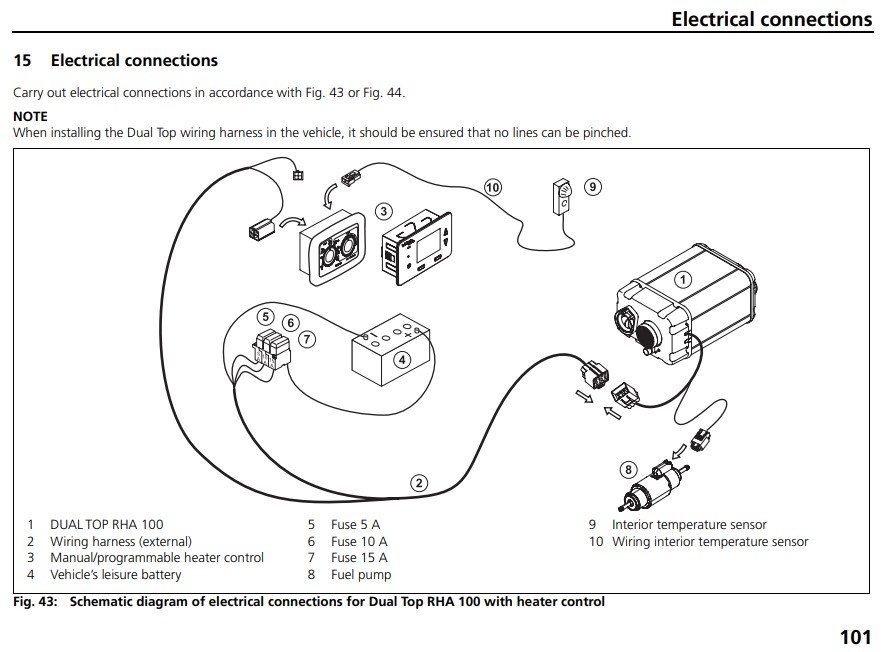

So weit ich mich erinnere hat das digitale Bedienelement einen Steckereingang mehr als das manuelle. Hast du den Kabelbaum diesbzgl erweitert?
Gruß Peter
- Beiträge: 18854
Re: Webasto RHA100 auf digitales Bedienteil umrüsten
Laut Webasto-Einbauanweisung von 2014 für die RHA100 (nicht 101, nicht 102, nicht EVO!) ist es völlig egal, welches Bedienteil an den Einheits-Kabelbaum angesteckt wird:
Mir scheint das Problem deshalb woanders zu liegen.
Ja, aber die Anleitung zeigt den Kabelbaum mit den 3 Sicherungen. Das ist bei den älteren Heizungen anders.
Es gibt durch das Ziehen der Sicherungen in der richtigen Reihenfolge wohl eine Art "Initialisierung" des Bedienelements, die ich stand heute zumindest nicht nachstellen kann.
Die Stecker passen, am Bedienelement kann ich z.B. auch das Entleerungsventil ansteuern. Nur funktionieren die eigentlichen Funktionen der Heizung nicht. Dann kommt die Fehlermeldung: Datenverbindung fehlt.
