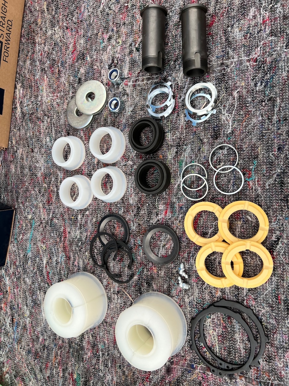

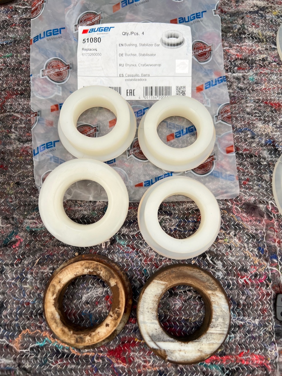

mein Stabilager wurde bei der SP bemängelt und hat Spiel. Nach mehreren erfolglosen Teilesatzbestellungen wende ich mich an euch für Hilfe.
Ich brauche das Lager links und rechts, wo der Stabi an der Hinterachse befestigt ist. An dem selben Bock ist auch jeweils der Stoßdämpfer befestigt.
Daten zum Fahrzeug:
WDB61526415350774
Mercedes-Benz 1222AF
Baujahr: 1988
Anbei ein paar Bilder:
Bei den bisherigen Teilesätze waren die Schrauben zu kurz und hatten nicht die Kunststoffbuchsen.
Hat jemand eine Teilenummer oder Link für mich?

Ja, ich weiß, dass das nur die Buchsen sind. Die passen schon mal. Mit aug 51080 bin ich den folgenden Satz gekommen:
https://www.lkw-teile24.de/Stabilisator ... -01314300A
Der letzte Satz ist das was autotir ermittelt hat. Die lange m35 hohlschraube ist aber nur etwas länger als beim Auger 51172 Satz. Deswegen gehe ich davon aus, dass es nicht passt. Ich kann morgen Abend erst am LKW die Länge final kontrollieren.
Falls meine Vermutung unbegründet ist, wäre dass natürlich ein Traum.
Ein Traum ist jetzt bereits eure schnelle Antworten und Mühe.
Ich Schreibe morgen Abend dann mal das Ergebnis. Ggf. mit neuen fotos.

die von Eugene genannte Teilenummer A 617 320 02 28 des Reparatursatzes ist laut Ersatzteilkatalog richtig.

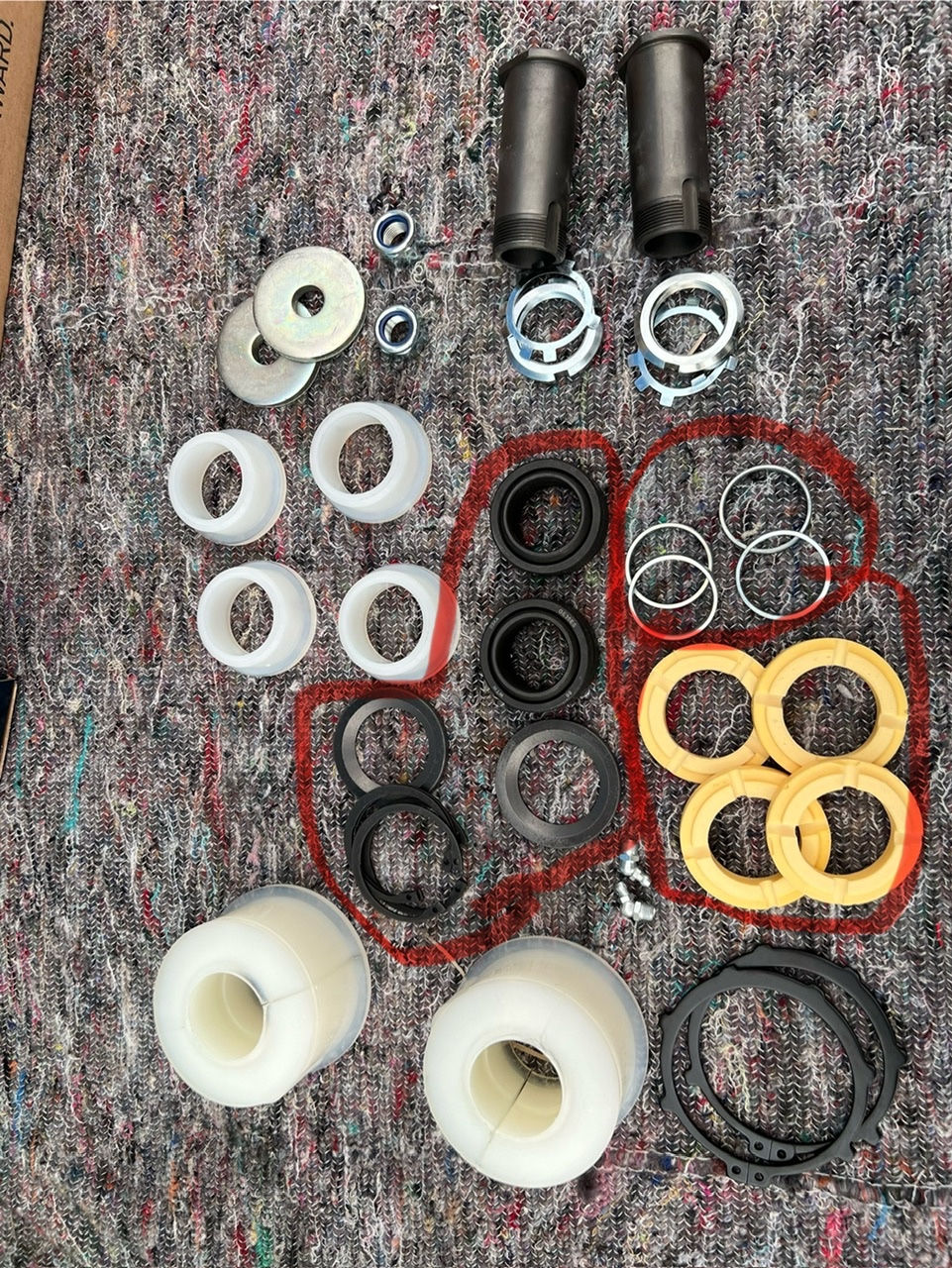

hier das versprochene Update.
Die große m35 Hohlschraube hat die richtige Länge. Der Satz (Auger 51172) hat leider leicht andere Teile als auf dem Produktfoto: Es sind andere Lagerbuchsen dabei. Zum Glück hab ich die Buchsen (Auger 51080) separat bestellt und es waren auch die richtigen.
Nicht optimal, aber ich hab alle Teile und kann den Stabi wieder montieren.

Kann mir jemand sagen, wofür die markierten Teile sind?

Auger 51172 ist die falsche Nummer für die Reparatursatz A 617 320 02 28, daher stimmen nicht alle Teile überein. Das korrekte Auger-Analogon ist 51170.
Die markierten Teile passen zu einem Stabilisator anderer Bauart.

Ich hatte eigentlich den richtigen Satz bestellt:

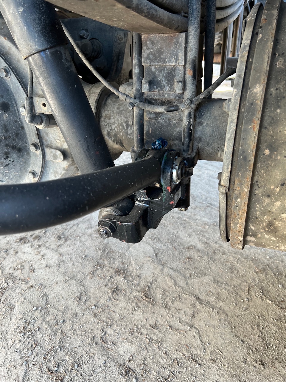

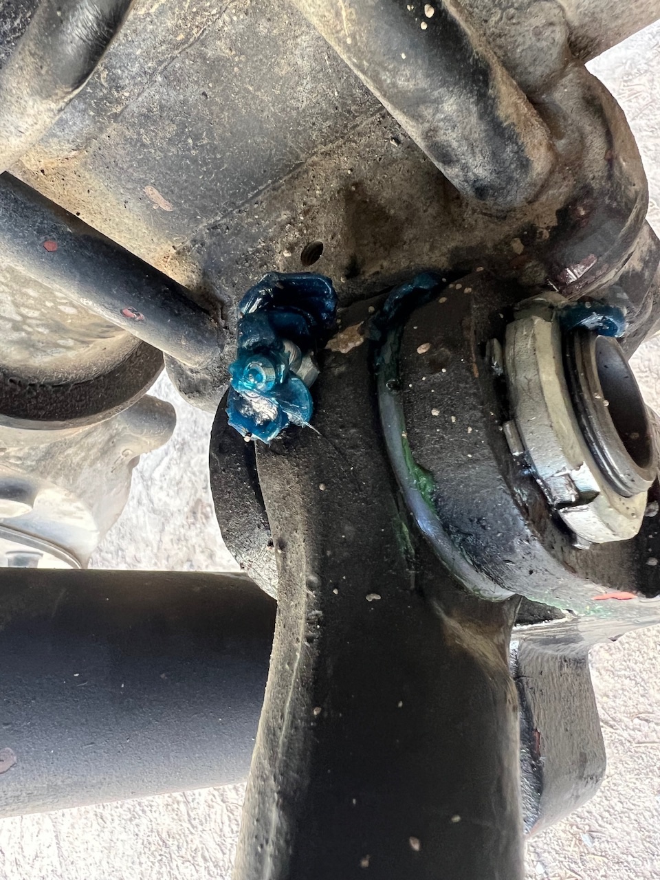

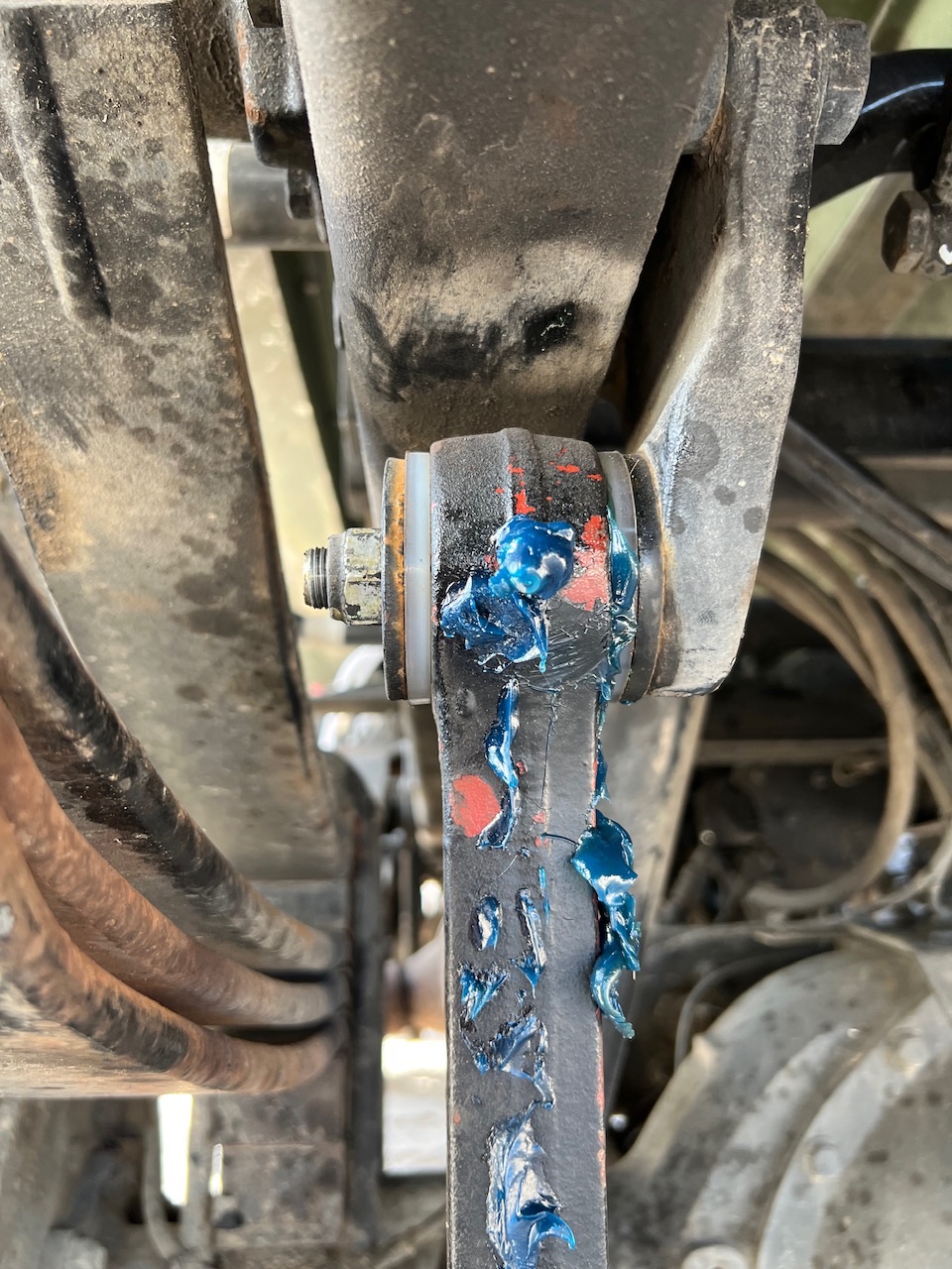

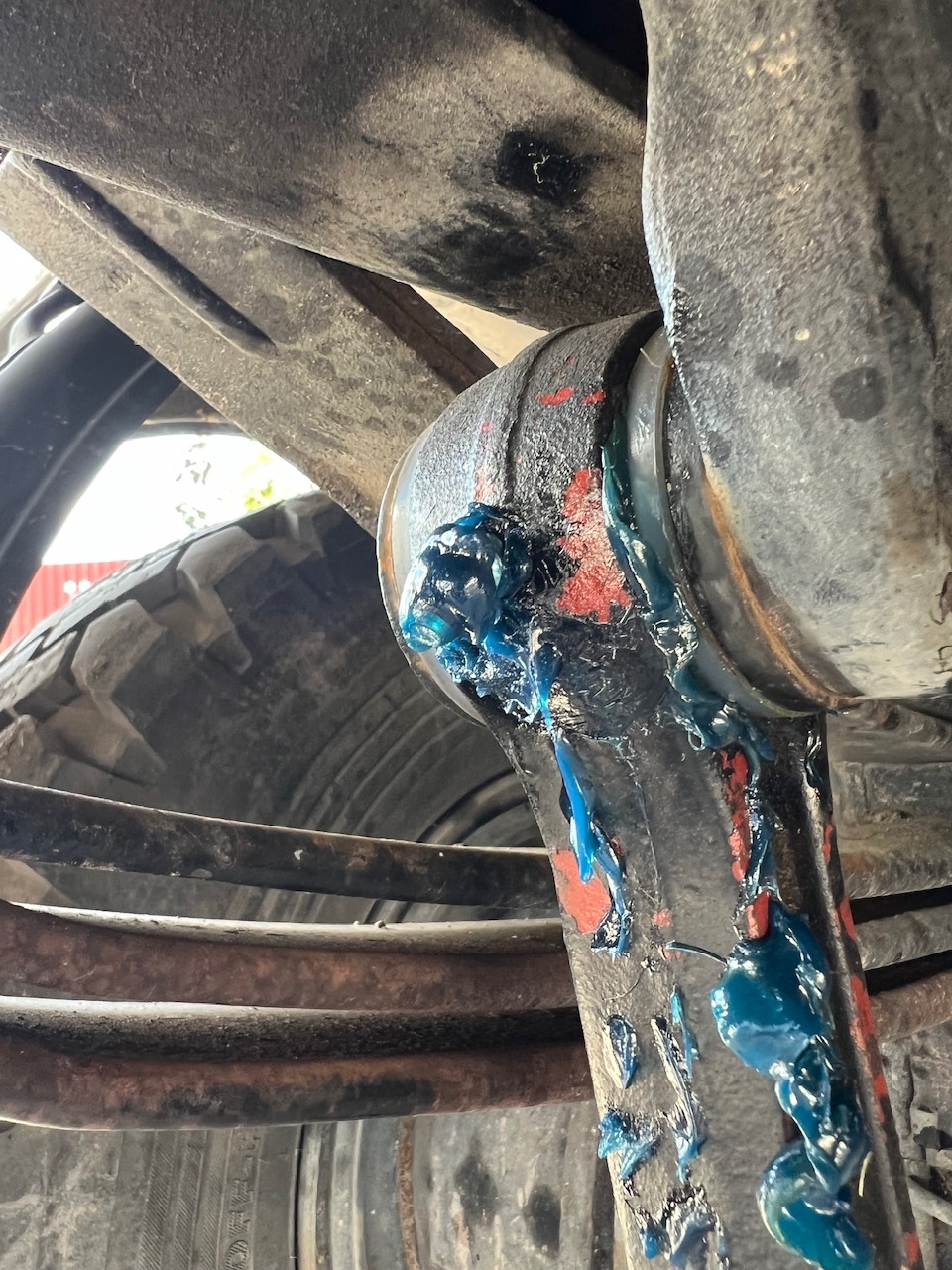

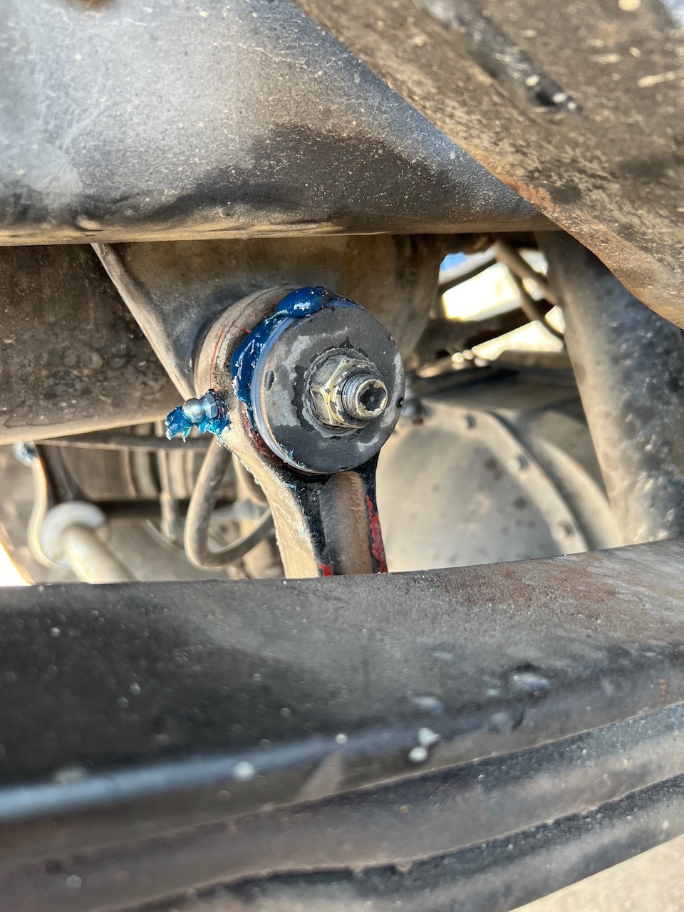

Keine Ahnung warum der Satz mit den anderen Teilen wie oben auf dem Foto rot markiert gekommen ist. Aber inzwischen ist alles wieder zusammengebaut. Und jetzt habe ich auch ein paar Schmiernippel spendiert, damit die Lager länger halten.
Danke euch nochmal für die Hilfe.

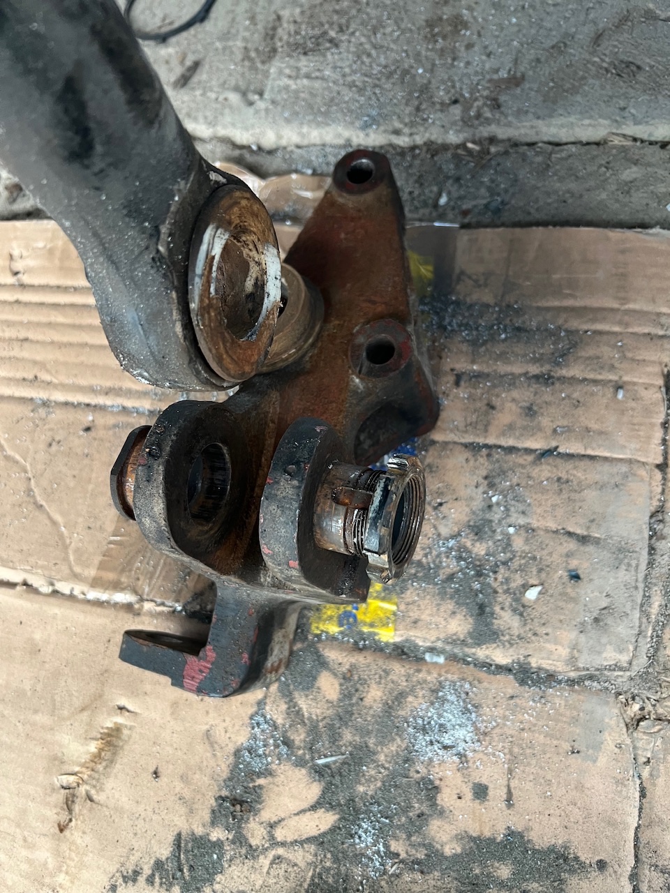

Kannst Du mal zeigen wie und wo?
Gruss Henrik!
Re: Mercedes 1222 AF Lagerung Stabilisator HA
Anbei die Bilder der Schmiernippel, teilweise müsst ihr sie unter dem Fett erahnen.
