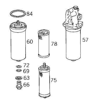

Re: Ölfilter OM 312
Verfasst: 2024-04-04 12:23:32
von Pirx
Das hier ist der einzige OM312-Motor (BM 312.987) in der Teileinformation, dem elektronischen Ersatzteilkatalog von Daimler Truck.
Ich erkenne da einen Dichtring zwischen Topf und Ölfilterkopf ...
Pos. 84 = A 321 184 00 80 Dichtring
Das ist ein Kupfer-Asbest-Ring mit Außendurchmesser 83 mm, Innendurchmesser 75 mm und Dicke 2 mm
Dieser Ring wird nicht mehr geliefert und wurde ersetzt durch N 915 035 000 035 Dichtring
Das ist (oh Wunder) ein Kupfer-Asbest-Ring nach MBN 15035 Form C Größe 75X 84-CU AF T1
