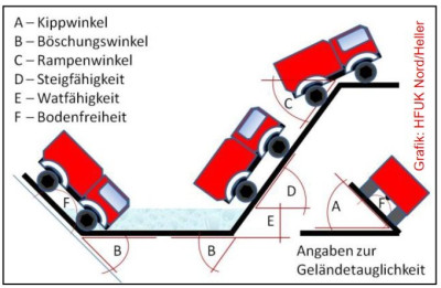

Wenn der Radstand im gleichen Maße verlängert wird wie der Rahmen, bleibt der Böschungswinkel ja gleich. Der Rampenwinkel nimmt bei einem längeren Radstand dann etwas ab.
Quelle: https://www.fuk-mitte.de/sites/default/files/dateien_zum_download/stisi-feuerwehrfahrzeuge-feuerwehrfahrzeuge_abseits_befestigter_strassen_sicher_fuehren.pdf
Ja, das ist mir bewußt. Für mich ist sprachlich Rahmenverlängerung nach der H-Achse, Radstandsverlängerung zwischen den Achsen. Aber ist ja nur eine persönliche "Wortfindung" und keine Definition. Deshalb bin ich von ersterem ausgegangen, jetzt verstehe ich auch den Ansatz, den Böschungswinkel beizubehalten :angel:
