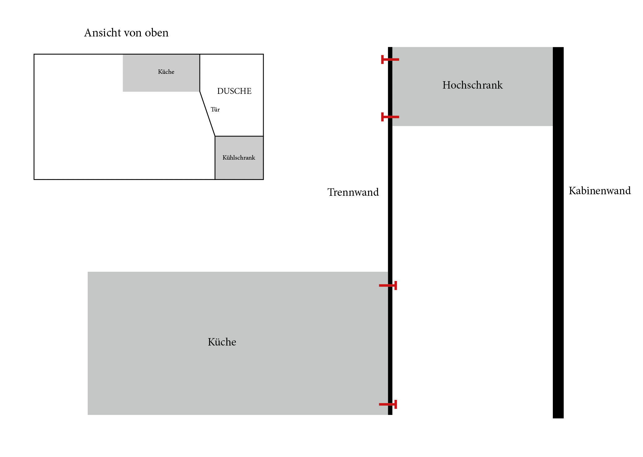

Hi Zusammen,
ich hätte da eine kleine Frage.
Meine Möbel werden aus Alu-Nutprofilen gebaut.
Die Trennwand der Dusche würde ich gerne an der Dusche und am Hochschrank befestigen, ohne irgendwelche Winkel.
Richtung Dusche wird die Wand ja auch noch komplett verfugt.
Funktioniert eine solche Befestigung?
Hochschrank wird an die Decke und an die Kabinenwand geklebt, ist ca. 350mm hoch und 500mm tief.
Küche wird auf den Boden geschraubt.
Die Trennwand soll aus 28mm Queenply bestehen – genau so wie die Tür. Ich würde gerne Tectus-Bänder
verbauen – weil einstellbar.
Freue mich auch eure Feedback.

Ich wäre vorsichtig, etwas sowohl am Fußboden wie auch an der Decke des Aufbaus zu verschrauben. Tendenziell verformen sich Aufbauten mit Temperaturwechseln und das kann die Befestigung der Wand dann nicht ausgleichen und muss versagen.
Würde sie daher unten (Küche) befestigen und zu Wand und Decke nur führen.

Danke für deinen Input. Damit das Ganze Wasserdicht wird, muss ich aber trotzdem alle ecken verfugen… oder laufe ich gefahr, dass mir eine Fuge reisst?

Die Fuge wir reißen

Und was ist die Lösung? Das ganze in U-Profil stellen und dann verfugen? Dann hab ich doch genau das gleiche Problem? Entweder reisst die Fuge im UProfil oder das UProfil an der Wanne weil ja verklebt (zum abdichten) mit der Wand…?

Duschkabine in sich dicht bauen, in den Aufbau stellen und am Boden befestigen.
Oder auf eine Dusche verzichten, 2 von 3 Duschen werden mit irgend einem Kram zugestellt und sind dann ein maximal ineffizienter Stauraum.
MlG

Oder du baust keinen dichten Duschraum, sondern nutzt einen Duschvorhang. Kann man nach Benutzung einfach kurz raushängen und hat damit einen Großteil der Feuchtigkeit direkt mit draußen.
Funktioniert bei uns super. Wir hätten erwartet dass wir häufiger die Aussendusche benutzen, aber das ist bisher nicht vorgekommen.

Wie soll die Tür dicht werden mit Tectus Bändern?

Also wir nutzen unsere Dusche täglich und haben kein Silikon. Das ist ne Halbrunde Plexiglasplatte die in ner Wanne steht.
Am Eingang eine Klappfalttuer ausm Wohnwagen...
Hat sich sehr bewährt..

Bei der Konstruktion hilft es, wenn man sich überlegt in welche Richtung das Wasser läuft.
Dachziegeln sind auch nicht verfugt und trotzdem ist das Dach dicht.

Aber stehe einfach an. Wenn ich mir heutige Ausbauten, selbst in Kastenwagen anschaue, da sind ja auch mächtige Verschränkungen im Spiel, ganze Wände mit dem Kasten ringsum verschraubt und verklebt sind, ohne Winkel oder sonstiges… ich checks einfach nicht… wie kann das da funktionieren?

Hi Peter, ja unten und ibem geht das schon… aber Seitlich gehts ohne Fuge eben nicht…

Mit einem Türanschlag in richtung Duschraum, die Tectus sind ja dann aussen, nach der Dichtung, in Richtung Wohnraum.

Wie willst du den Türanschlag ausbilden? Du willst 28 mm Platten mit Beschichtung nehmen. Was für ein Trennwand Profil willst du nehmen. Für die Stärke kenne ich kein Standard Alu Profil mit Dichtung.

Ein Standart U-Profil wird es nicht geben, da müsste ich mit L-Winkel arbeiten – so wieso würde das tricky werden, da meine Trennwand einen "Knick" hat und nicht gerade ist.
Der Anschlag bildet innen eine Dibond-Platte über die ganze Schräge welche einen kleineren Ausschnitt hat als die Tür.
lg

Bei dem Knick verleimt man die Platten auf Gehrung, da brauchst du keinen Winkel.

Der Winkel wäre ja für die Befestigung der ganzen Wand. Den Knick könnte man nur kleben ja, dem traue ich aber nicht so ganz. Da hängt dann die Ganze Tür dran. Wenn man sich daran stosst dann bricht doch so eine Verleimung sicher weg?

Wenn das so wäre, dass Verleimungen unter Last wegbrechen, gäbe es keinen praktikablen Bootsbau mehr :wub:
Neenee, wenn das korrekt gemacht ist und Material und Kleber stimmen bricht da nix.

Lamelo-Dübel.

Hi Felix, habe eine Fenix Beschichtung, möchte nur eine Seite Einfräsen und biegen… aussenseite (sichtseite) hat somit keinen Schnitt. Hab aber den Tipp bekommen das Queenply mit Epoxidkleber zusammen zu kleben… :)

Ich glaube nicht, das die Fenix Beschichtung für das Foldingverfahren geeignet ist.
Geht eigentlich nur mit Folierung. Hpl Beschichtung kann man erhitzen, dann sind aber nur Radien ab 3 mm möglich.

Geht sehr gut sogar, hab ich schon probiert an nem teststück, heiss machen sicher noch besser. Sieht man ja mittlerweile überall :)

Ich habe mal ein paar technische Unterlagen zu Fenix angefordert. Mal schauen was das für ein Material sein soll. Im Internet halten die sich sehr bedeckt.
