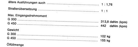

so leid es mir tut, aber es sieht tatsächlich aus wie ein G300 aus dem G90! Ich such gleich mal Bilder... Leider nix, auf die Schnelle...
Aber ich habe das Reparaturhandbuch gefunden...
Screenshot 2024-02-21 212455.jpg (4.77 KiB) 9628 mal betrachtet
Screenshot 2024-02-21 212618.jpg (17.66 KiB) 9628 mal betrachtet
@Basti, das mit dem EIngangsdrehmoment ist hier beschrieben!
Schick mir bitte mal Deine E-Mailadresse per Forumsmail...
Grüße Chris

Verfasst: 2024-02-21 22:49:56
von hugobaer
Da steht 3138Nm, das paßt schon eher
Basti

Der verbaute Motor ist laut FIN ein D0834LF03.
Eigentlich sollte das stimmen, da dieser nicht getauscht wurde. Da werd ich aber am Motor selber noch mal schauen was drauf steht.
Momentan tendiere ich mehr zim G450, da es mehr Drehmoment aushält, auch wenn es ähnliche Schwächen hat wie das G300.
Es wird auch drauf ankommen wss ich überhaupt bekomme. Dafür wede ich dankenswerterweise eure Optionen durchprobieren.
Was mich noch sehr interessiert ist, am besten in Zahlen ausgedrückt, wie weit das G300 für den verbauten Motor unterdimensioniert ist.

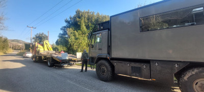

(Ich werde gerade zu einer Werkstatt geschleppt... bin gespannt was die sagen..)

ralph72 hat geschrieben: ↑
2024-02-22 10:42:17
#23
