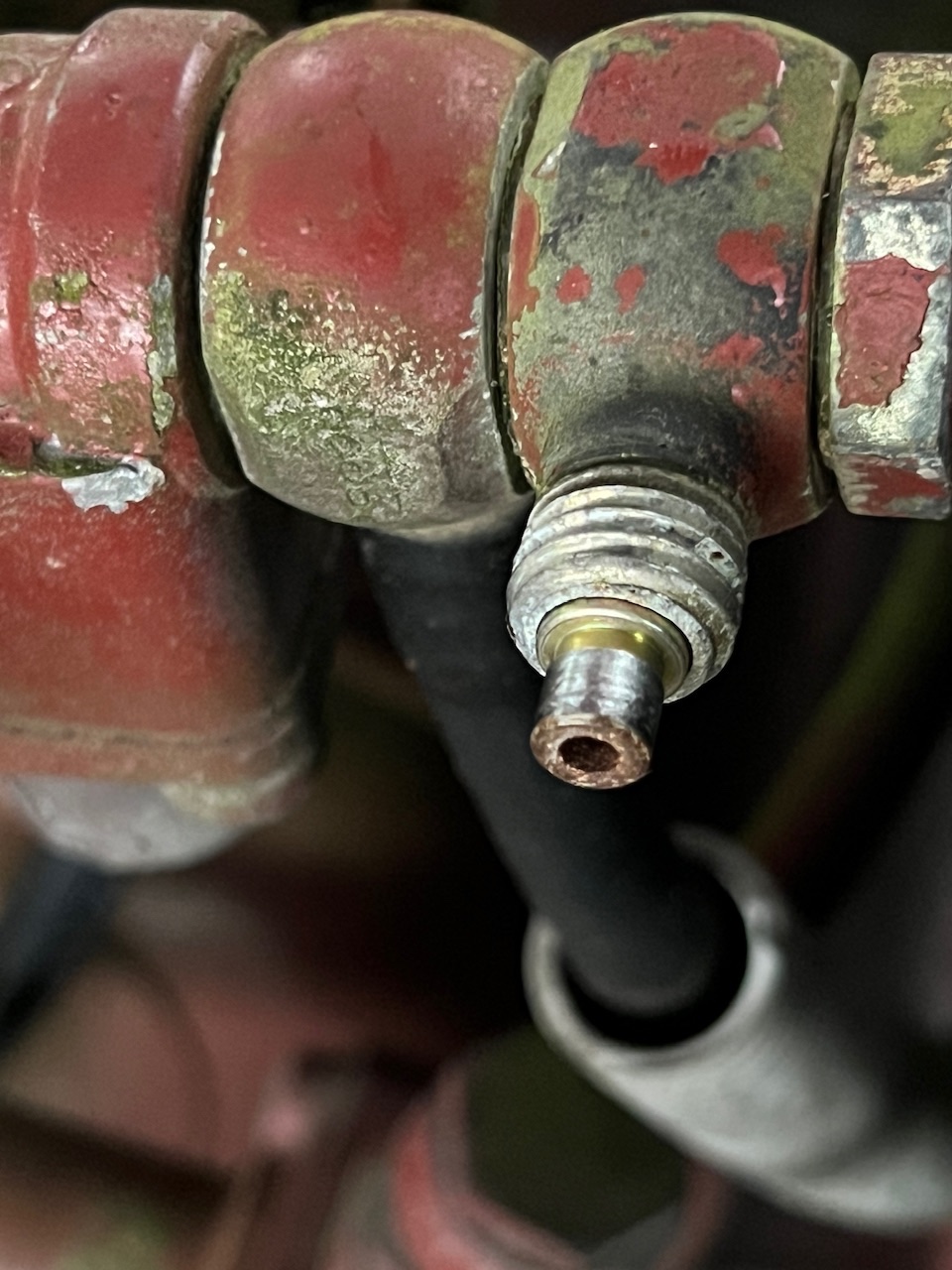

Bei meiner Schweizer Feuerwehr sind zwar überall Prüfanschlüsse dran, aber es sind die falschen. Sehen eher aus wie Reifenventile. Vorderachse, Hinterachse, VKSV. Alle ausgerüstet aber eben „falsch“

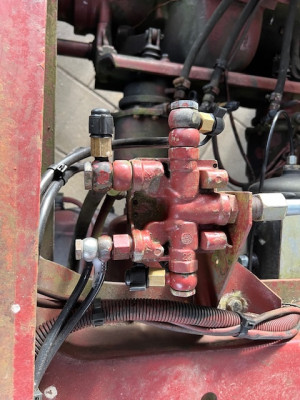

So siehts am VKSV aus.
Gibt’s da eventuell Teilenummern, die direkt passen? Anhand meiner FIN (61526415 207739)bekommt man wahrscheinlich nur wieder die Schweizer Ausstattung.
Gibt’s da etwas das direkt passt? Am liebsten wäre mir, wenn ich wenigstens einen der Anschlüsse dann auch als Reifenfüllanschluss nutzen könnte. Ggf ließe sich das am Kreis 3 realisieren?

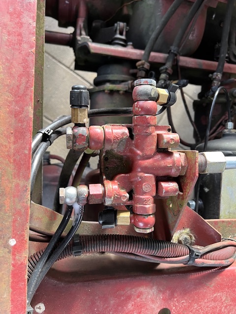

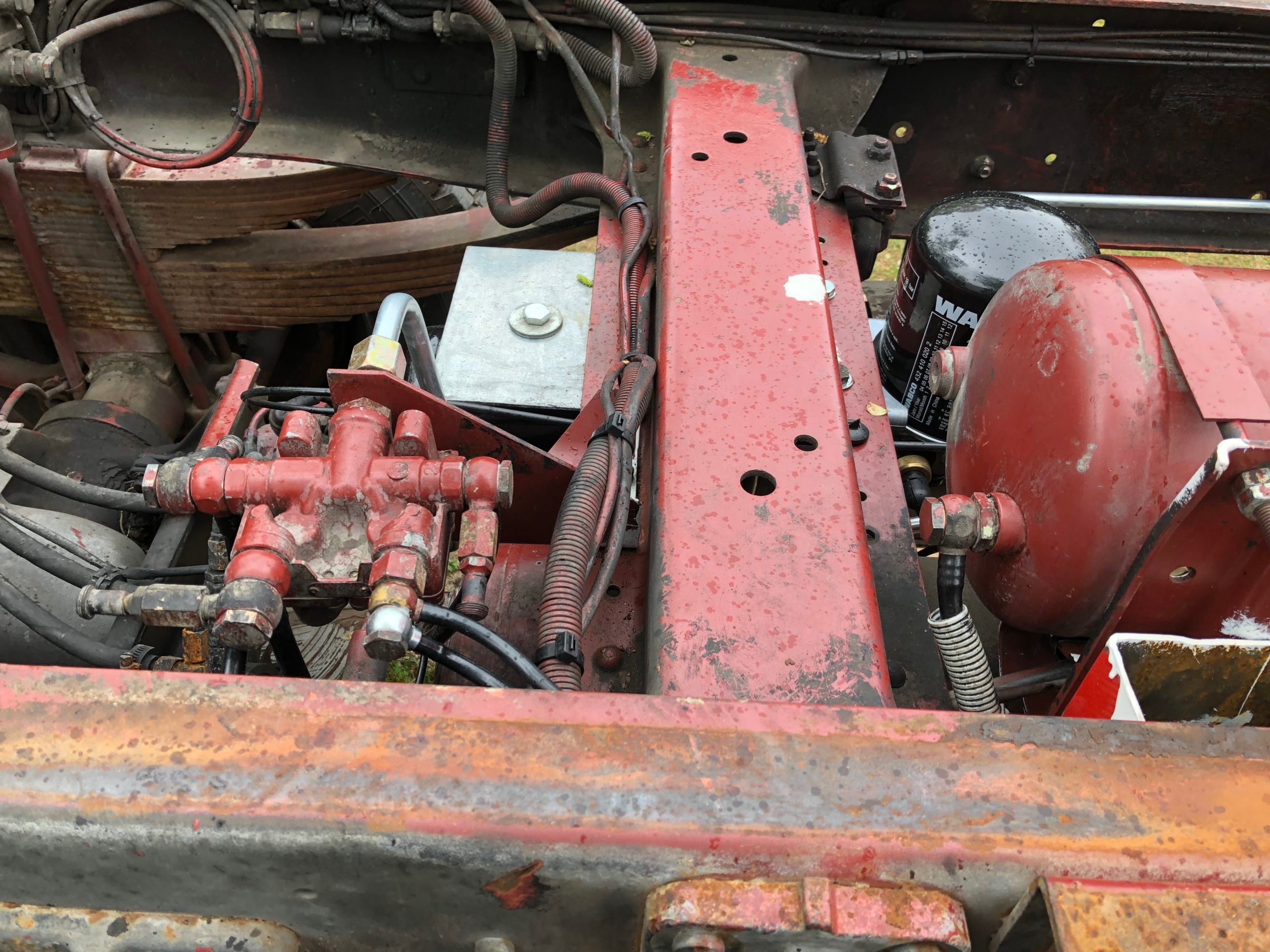

Wenn ich mir dein Bild anschaue wurde die Druckluftanlage umgebaut. Ich sehe einen Lufttrockner der ab Werk nicht verbaut war. Die Bauteile sind z.T. nicht mehr an den originalen Einbauorten. Ob die entfallenen Prüfanschlüße passen sollte daher erst geprüft werden ( Gewinde M12x1,5)

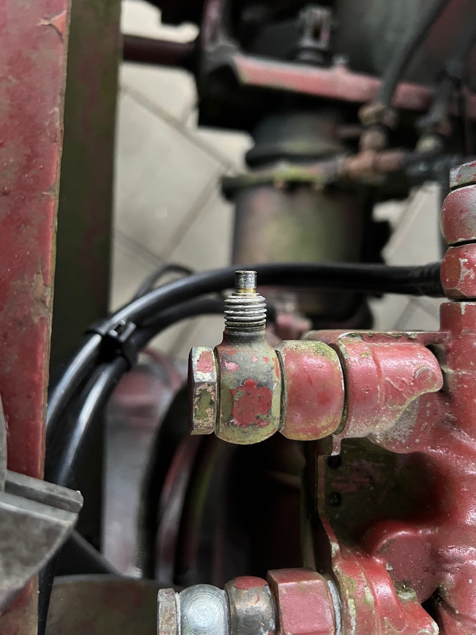

Kann ich hier auf dieses Ringstück mit Gewinde einen Prüfanschluss schrauben? Dieser Einsatz fühlt sich fest an, kann aber auch Gammel sein, will da jetzt nicht zu sehr rumreißen.
In M12x1,5 gibt’s jedenfalls passende z.B
Peters 076.354-10A https://shop.pe.de/076.354-10a

Diese "Nippel" gehören zum Prüfanschluss und müssen raus. Zum Glück war nur einer so stecken geblieben, dass er ausgebohrt werden musste. Bei allen anderen ist er entweder direkt mit rausgekommen oder ich konnte den von hinten mit einem Dorn durchschlagen.
Anschließend konnte ich dann die Prüfanschlüsse für die HU mit M16 Gewinde aufschrauben (Auf der Fahrzeugseite war ein M12 Gewinde).
Nach mehrmaligem Nachziehen, waren die Anschlüsse dann auch endlich dicht.
