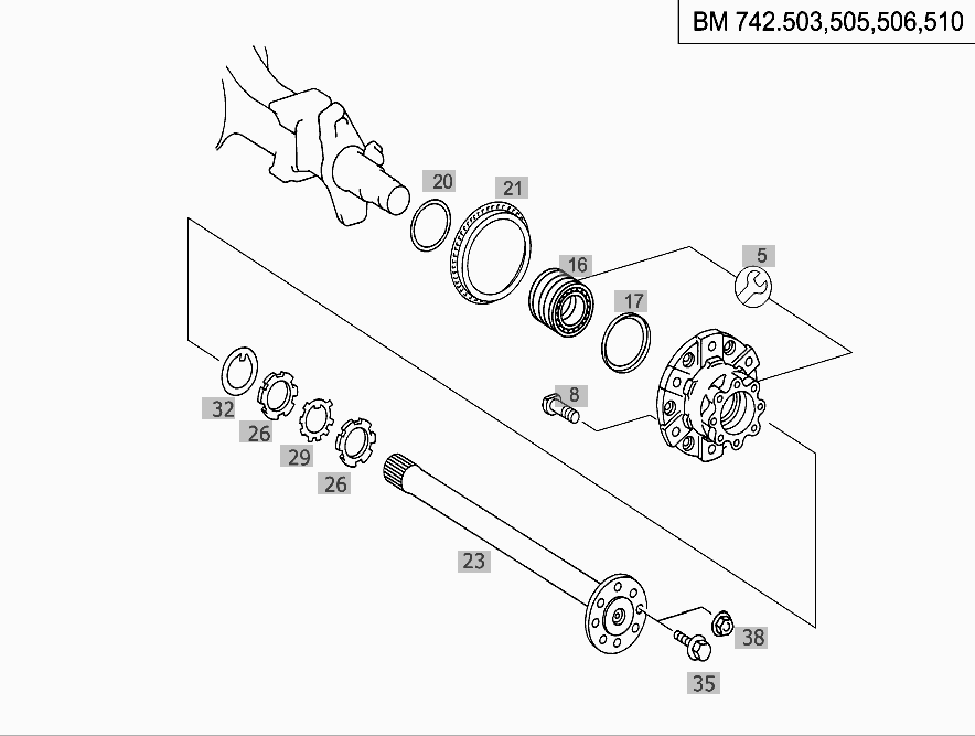

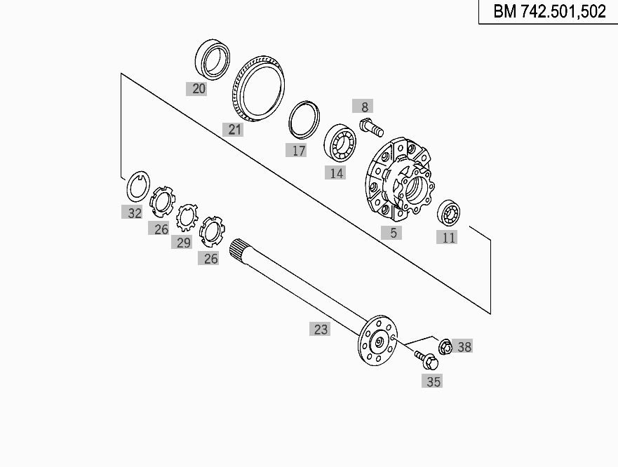

Bei den ersten Veröffentlichungen der 8-er Baureihe Vario (812D/814D) gab es Hinterachsen des Typs HL 2/41 C-5.6 (BM 742.501), die Radnaben mit separaten Kegelrollenlagern (innen 331293/Q, außen 33011/Q)
Bei der 8-er Baureihe Vario (813D/815D/816D/818D) waren auch die späteren 814D mit Hinterachsen wie ausgestattet HL 2/30 C-5.6 (BM 742.505), die Radnaben mit Kombilager (BTH-0010D FA. SKF oder DU78130-5CS26 FA. KOYO oder 803194A FA. FAG)
Die Scheibenbremse und die Radbolzen sind gleich, die Antriebsflansche können jedoch je nach Motorleistung und Typ der Gelenkwelle unterschiedlich sein.
