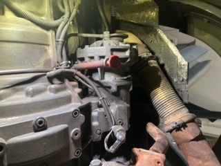

Ja es ist ein Schweizer Auto mit ZF Automat
Anbei hoffe ich ein Bild vom Getriebe. Es sitzt tatsächlich auf dem Wandler. Ob es immer mitgelaufen ist hab ich damals nicht geschaut.
Was würde mich beim Ausbau erwarten? Ist es nur seitlich mit den 4 Schrauben als eigene Einheit aufgeflanscht? Kraftübertragung dann über zwei Zahnräder.
Dann wäre es ja nur abnehmen und später ein Deckel drauf.
Oder liegt drunter etwas nicht ersichtliches das mir in den Wandler fällt?

Ist genau wie ihr beschreibt und wenn ich das Bild im Kopf drehe sehe ich dasselbe wie bei mir. Geschaltet wird aber Elektrisch. Ein Kabel war der Sensor für die Position und ein Magnetschalter schaltete diese Kupplung im Innern des Antriebes. Der werkseitig Schalter war eben nicht mehr vorhanden, sonder immer auf ein via Notaus gebrückt. Geschaltet hat man immer nur von Hinten und da war zusätzlich eine Magnetkupplung ähnlich Klima damit die Pumpe nicht dauernd läuft. Aber der kurze Teil der Welle lief eben immer mit bis zu einem Umkehrgetriebe(Richtungswechsel), dann die Magnetkupplung. Daher blieb am Schluss nichts Anderes übrg als den Antrieb zu demontieren. Den Deckel haben wir ja slebst gefertigt inkl dieser Ölbohrung die das oberste Zahnrad Übergang zum Nebenantrieb schmierte. Dort läuft jetzt immer noch Öl runter auf das "Antriebszahnrad" welches über den Automaten, wo weiss ich nicht genau angetrieben wird.
Automat ist ja auch ein ZF. Ich vermute das es genau gleich geschaltet wurde aber wo genau eben diese Brücke drin ist hatte ich nicht gefunden.
Mein Aufbau war ja von Vogt und bei uns sind eben nebst den 2038 ooder 1838 mit Automatik auch sehr oft die 1634 unterwegs.
Ich würde mir den Nebenantrieb genau anschauen ob da nicht zwei Elektroleitungen hinführen wie bei mir es war. Die Kabel habe ich einfach abgehängt und diese Dichtplatten montiert und Vorne den Notaus überbrückt. Die Kabel vom Notaus gehen in den Kabelstrang und sieht so aus als ginge das zu den Steuergeräten. Daher haben wir dort dann nix gemacht weil man an die Steuergeräte ran müsste.

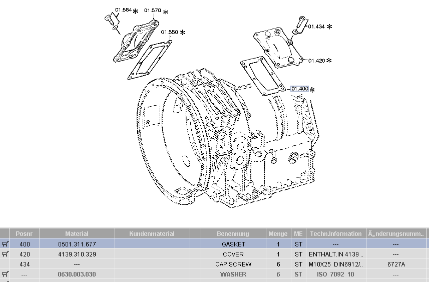

Ich denke, Sie können das Nebenantrieb ausbauen und eine Abdeckung mit Dichtung installieren.
Die Deckel hat Mercedes-Nr. A 000 271 09 05, ZF NR. 4139 310 329
Dichtbeilage hat Mercedes-Nr. A 000 271 26 80, ZF NR. 0501 311 677
Gruß Eugene.

bin der Meinung das passt nicht, wenn man das Bild anschaut sieht man den Deckel ja in der linken unteren Ecke des Bild.
Diese ZF-Getriebe waren sowohl mit einem einzelnen als auch mit einem doppelten Nebenantrieb ausgestattet, sodass die rechte und linke Deckeln mit den Dichtungen gleich sind.

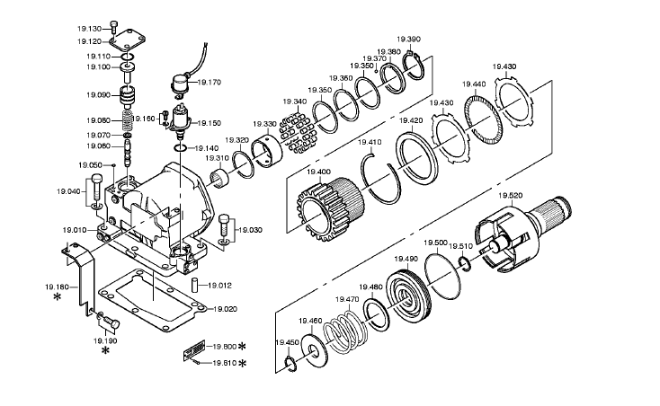

Laut ZF die Innenteile des Nebenantrieb Ecomat N4 4139 180 048 sehen so aus:
Gruß Eugene.
