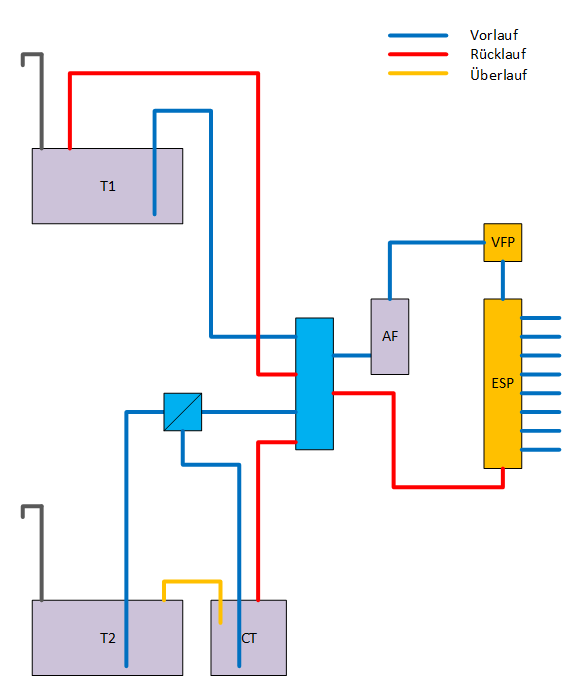

Hoi,
ich überlege mir gerade, wie ich die neuen Tanks einbinde, speziell den dritten, der als Catchtank fungieren soll.
Den Artikel von der Pistenkuh hab ich mir reingezogen, dort ist im Grundsatz das meiste schon erklärt.
Entsprechend hab ich mir ein erstes Schema erstellt. Tank 1 (T1) soll der Haupttank sein. An einem Ventilblock mit 3 Eingängen wähle ich den Tank für den Vorlauf aus. Der Vorlauf geht über einen Abscheidefilter (beheizbar, mit Pumpe) zur Vorförderpumpe. Von dort zur Einspritzpumpe. Für den Rücklauf habe ich momentan eine Auswahl zwischen T1 und CT (Catchtank) vorgesehen. Der CT soll einen Überlauf in T2 haben. Damit das gut funktioniert müsste der CT wohl einigermassen den Druck halten, der von der ESP mit dem Rücklauf geliefert wird. Entlüftung dann über T2. Für den Überlauf sollte ich wahrscheinlich noch ein Rückschlagventil vorsehen.
Tankanlage V0.01.png (18.98 KiB) 5122 mal betrachtet
So und nun die Fragen an denen ich kaue:
- für den CT würde ich gerne einen Hydrauliktank zweckentfremden: gibt es auf dem Markt Ansaugarmaturen mit Tanksonden, die ich an Stelle des üblichen Hydraulikschlauchanschlusses an der Öffnung verschrauben kann?
- neben dem Anschlussblock hat so ein Hydrauliktank auch noch eine weitere Öffnung zum Befüllen? In der Hydraulikanwendung sollte der Fülldeckel wohl druckdicht sein. Kann ich hier etwas mit Belüftungsfunktion verbauen?
- welche Schlauchdimensionen werden beim SK verwendet?
- wo würde man am besten den Brennstoff für die Dieselheizung abgreifen? Hat es an den Tankgebern noch weitere Anschlüsse? Oder sollte ich eine zusätzliche Bohrung im Tank vorsehen?
Hat das schonmal jemand gemacht mit nem Hydrauliktank?
Merci, LG
Alex

Hallo Alex,
ich habe so ziemlich die gleiche Konstellation. Die Heizung versorge ich mit dem CT. Der Tankgeber hat bereits einen Anschluss für die Heizung. T2 sollte größer sein als T1.
Gruß Jens

Wie groß soll denn Dein Catchtank werden?
Ich benutze einen Drucklufttank (10 Liter) als Catchtank.

Habe ich das richtig verstanden: wenn aus T1 entnommen wird und der Rücklauf in den CT geleitet wird geht der Überlauf in den T2?
Was passiert, wenn T2 vollgetankt ist? Wäre es nicht sinnvoller T2 auch mit einem druckdichten Deckel zu versehen und einen zusätzlichen Überlauf und Be-/Entlüftung von T2 nach T1 einzuplanen? Dann könnte der Rücklauf im Regelfall immer über den CT laufen und nur im Ausnahmefall direkt wieder zurück in den T1.
Marc

garem hat geschrieben: ↑
2023-12-30 19:06:07
Hallo Alex,
Gruß Jens
Hi Jens, habe im Thread zur Tankbelüftung das Foto von dem Tankgeber gesehen. Das ist gut mit dem Anschluss für die Heizung. Wenn der "Air" Anschluss noch in beide Richtungen funktioniert und erst einen gewissen Öffnungsdruck benötigt, dann löst das auch einen meiner Punkte. Ob du auch mit einem umgewidmeten Hydrauliktank arbeitest geht aus der Antwort nicht so recht hervor. Thx.
Pirx hat geschrieben: ↑
2023-12-30 19:25:14
Hi Pirx, der Tank wird wohl deutlich größer als 10l werden. Liegt an den lieferbaren Dimensionen. Ich schaue bei Ferikas in Litauen. Die großen Tanks hätten eine Höhe von 56cm, wenn ich bei gleicher Höhe und Tiefe bleibe, hätte der CT 120l. Viel schmaler geht nicht, wegen den Anschlüssen und damit die Bänder nicht abrutschen. Ist ja auch nicht schlimm, mehr Tankvolumen zu haben.
fridolin_22 hat geschrieben: ↑
2023-12-30 19:36:19
Marc
Hi Marc, der Normalfall ist schon so gedacht, dass bei Förderung aus T1 der RL auch wieder nach T1 geht. Die Option zu haben, den CT erstmal aus T1 zu füllen finde ich aber ganz brauchbar. Klar, da muss ich dann schon aufpassen wegen der möglichen Überfüllung von T2. Wäre ne Idee mit dem weiteren Überlauf von T2 nach T1. Hiesse aber nochmal quer auf die andere Fahrzeugseite zu drücken. Ob das dann noch hinkommt mit den Druckverlusten?

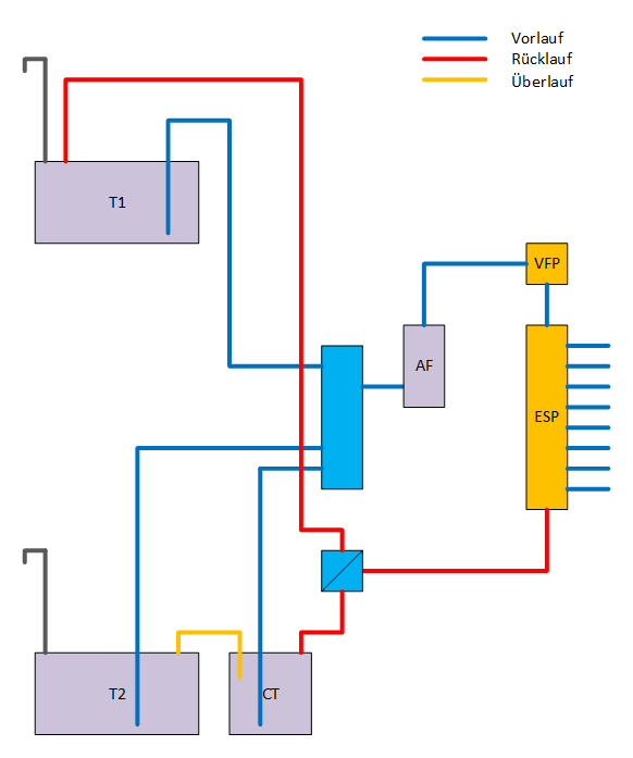

Schemavariante mit einem 6 Wege Ventil, das sicherstellt dass mit VL und RL immer derselbe Tank bedient wird. Beispielsweise dieses Voss-Ventil
(Sorry, falls das Bild zu gross ist. Kann man das über den Tag steuern?)
Es ist dann ein Umschalter für die VL-Auswahl zwischen T2 und CT nötig.

Wäre es nicht einfacher, den RL immer in den CT zu schicken und den Überlauf dann zwischen T1 und T2 umzuschalten? Damit hat man den CT immer voll und das potentiell Überfüllungsproblem von T2 ist auch gelöst. :huh:
Ich würde einen kleineren CT verwenden, so ein einen Renntank mit 10-30l, den kann man dicht am Motor anbringen (verbraucht keinen Platz am Rahmen), leicht beheizen/auftauen aufgrund des kleinen Volumens und für böse Dieselzapfer unerreichbar.

Fernwehbus hat geschrieben: ↑
2023-12-31 13:48:02
Danke für den Einwurf. Ist sicher überlegenswert.
Meine Gedanken im Vorfeld sind: Ich möchte den Verbrauch etwas im Blick behalten. Wenn ich die Dieselmengen ständig zwischen den Tanks verschiebe, habe ich keine brauchbare Messung, wie sich verschiedene Fahrprofile auf den Verbrauch auswirken. Wenn ich nur aus einem Tank fahre, weiss ich, was rausgegangen ist. Das Problem mit der Überfüllung löst sich ja durch die zweite Schemavariante (6 Wege Ventil mit synchroner Umstellung von VL und RL.
Der zweite Punkt ist, den CT halt auch als Nottank zu nutzen. Also die Restmengen die man aus den grossen Tanks nicht mehr rausgeschlürft bekommt oder eine Kanisterbetankung im CT zusammenzuschütten. 10l wären sicherlich zu knapp, ab 30l beginnt es, Sinn zu machen. 120l ist schon etwas over the top.
