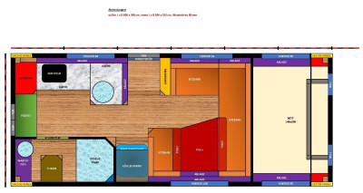

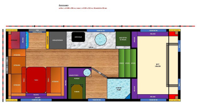

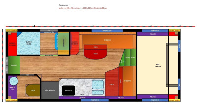

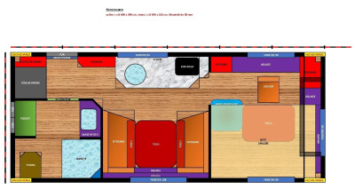

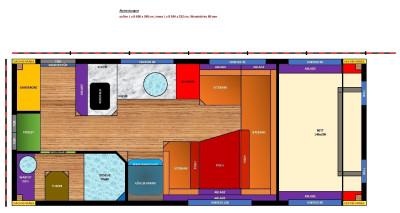

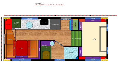

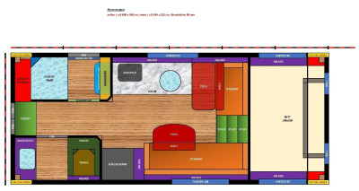

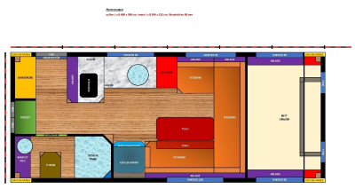

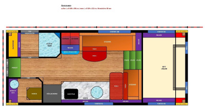

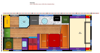

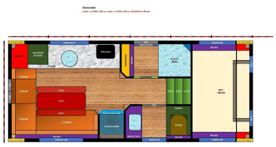

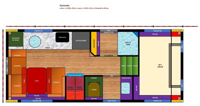

Hier hast Du mal ein paar meiner Grundriss-Entwürfe für ein 6-Meter-Vollzeit-Wohnbüro für 2 Personen:
G600-01
G600-01
G600-02
G600-02
G600-03
G600-03
G600-04
G600-04
G600-05
G600-05
G600-06
G600-06
G600-07
G600-07
G600-08
G600-08
G600-09
G600-09
G600-10
G600-10
G600-11
G600-11
G600-12
G600-12
Wichtig ist/war mir bei der Planung:
- Front- und Heckschräge
- Durchstieg vorn
- Einbuchtung zur Aufnahme des Ersatzrades im Kabinenheck (-> Bocklet)
- großes Bad/WC
- großer Tisch
- viel Sitzplatz
- Haushaltswaschmaschine
- große Küche
- Big Size Kühl-/Gefrierschrank
Aufgrund dieser Anforderungen plane ich übrigens inzwischen mit mehr als sechs Metern und orientiere mich dabei am Standardgrundriss aller größeren und höherwertigen Weißwaren-Wohnmobile: Bett hinten, davor Sanitärbereich, davor die Küche und ganz vorne eine Sitzgruppe. Dass sich deren Grundrisse alle ähneln liegt nach meiner Überzeugung darin, dass es die sinnvollste Lösung ist.

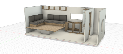

Wir haben uns sehr viel im Bootsbereich informiert. Erstens wird (wurde) dort hochwertiger und langlebiger gebaut und zweitens gibt es länger Erfahrungen als beim Exmo-Bau, wo selbst die großen Hersteller sich nicht ausschließlich am Kunden, sondern oft zu sehr an der Konkurrenz ausrichten. Da widerspreche ich also meinem Vorredner! Für unsere Anforderungen, die wir mittlerweile ganz gut kennen, hätten wir die vollgestopften Aufbauten erstmal ausmisten müssen, was natürlich vollkommen schwachsinnig gewesen wäre!
Den Caravan Salon haben wir zweimal besucht - ich konnte unabhängig vom Budget nichts finden, was ich als Gesamtkonzept irgendwie interessant gefunden hätte!
Als wohltuende Ausnahme gefiel uns damals einzig Tonke Campers. Dazu noch ein paar Besuche auf Bootsmessen und einige Marinas in Schweden abgeklappert, dazu unzählige Eindrücke von Reisenden, die auch minimalistisch leben und demzufolge Platz in ihren Aufbauten haben, dann kam dies als Stufe 1 heraus:
Fernwehbus 2.0 Aufbau Version 0.7
Fest steht also: Fußboden unten mit Heizung, Decke oben im Abstand von mindestens 2,10m von Oberkante Fußboden. Große Fenster links und rechts. Bad vorne quer 90cm innen , Wassertanks auf der Hinterachse unter dem Bett, Bett und Sitzecke über Eck kombiniert (seit Jahren so bei uns bewährt), der Rest ist Raum für Gedanken, Träume und spätere Wünsche.

Super vielen lieben Dank :)
