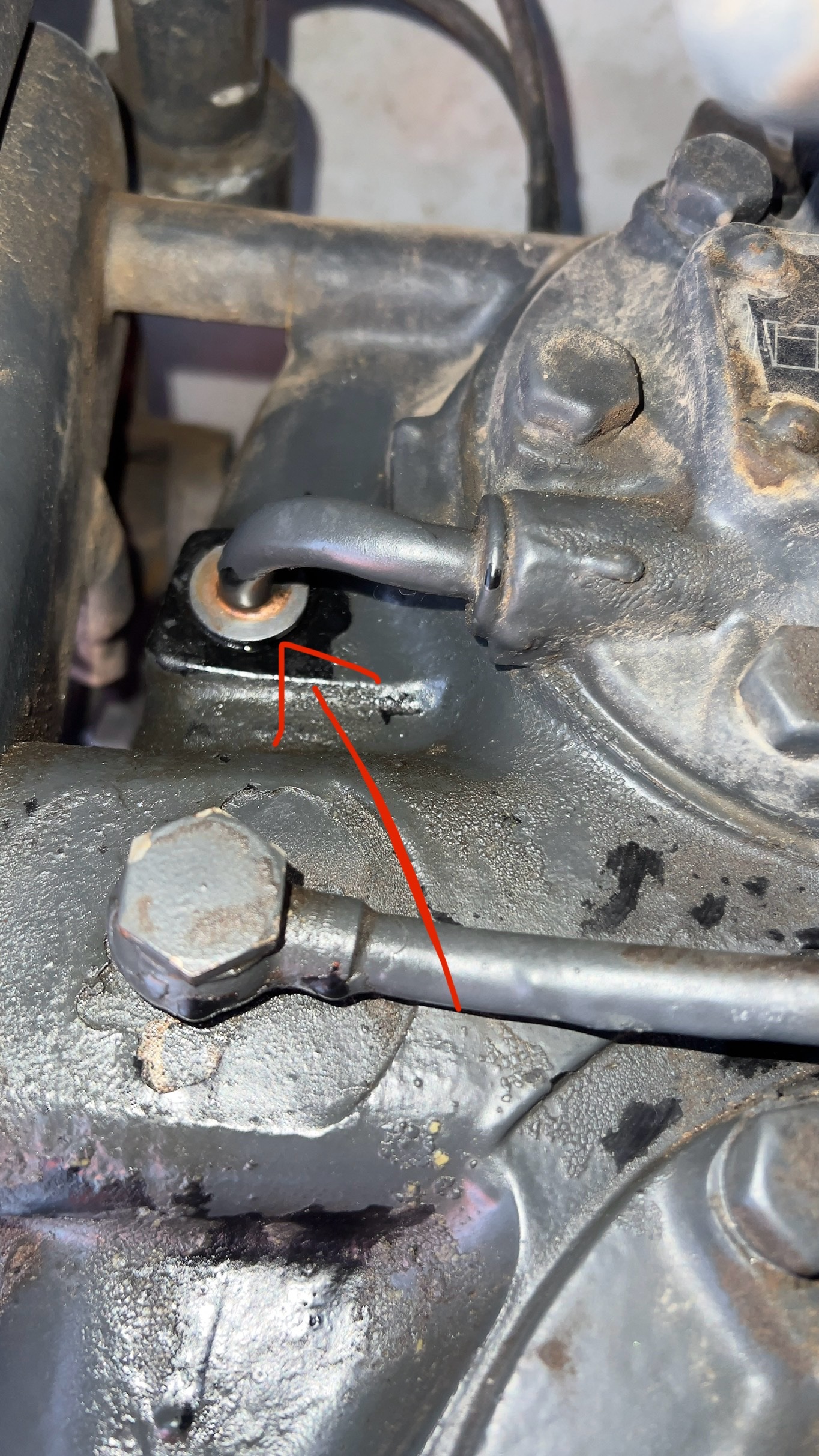

Hallo zusammen
das Zwischengetriebe meines 90/16 ist leider undicht, es ist das kleine Rohr mit Pfeil markiert.
Ich nehme an, dass ein O-Ring drin ist. Weis jemand die Größe und wo man ihn bekommt?
Kann ich den Deckel am anderen Ende des Rohres bedenkenlos abschrauben?

ja das ist ein ganz normaler O-Ring. Den Abschlussdeckel kannst du einfach abschrauben, musst nicht einmal das Öl vorher ablassen. Aber: der Deckel ist mit einer Papierdichtung abgedichtet. Die wird meist zerstört beim Ausbau. In dem Fall musst du dir eine aus der gleichen Sträke schneiden.
Viel Erfolg!

Danke dir für die Info.
