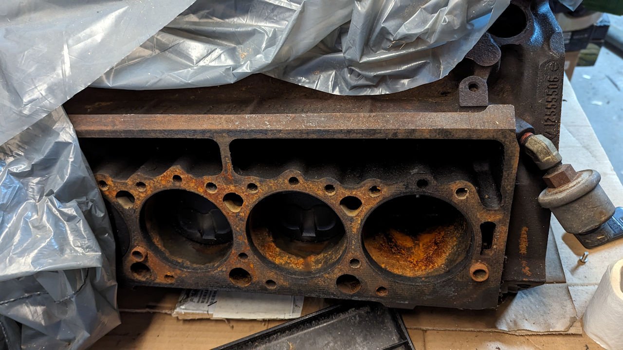

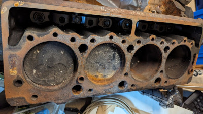

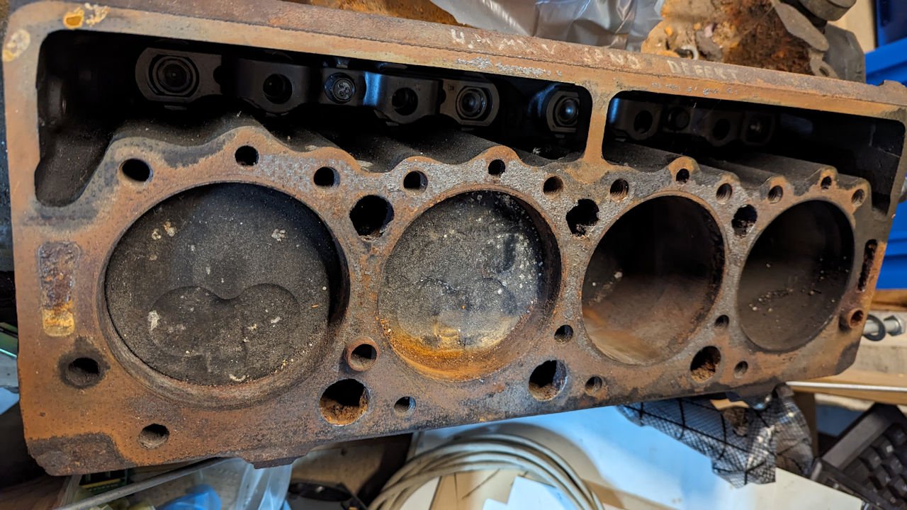

Ich hab hier zwei Motorblöcke im Lager, die sind leider feucht geworden und haben angefangen zu rosten. Kann man mit denen noch etwas anfangen ?
Glaub ja irgendwie nicht, dass da noch was zu retten ist.

Wenn das eingepresste Laufbuchsen sind, dann ist noch nicht aller Tage Abend, würde ich sagen. Wie sehen denn die Kurbellagerböcke aus?
Die Frage ist auch, wie der gesamte Rest aussieht bzw. ob es überhaupt noch mehr Teile gibt als den Rumpfblock?

honen und messen. Wenn du im Maß bist gehts, ansonsten musst du aufbohren.
Übermaßkolben erhältlich?
Eskalationsstufe 2 wäre dann weiter aufbohren und trockene Buchsen einbauen.
Gruß Reinhard
So Schlimm sieht das aber erstmal nicht aus.

nachdem ich neulich mal gesehen habe, wie das im Bereich alter Traktoren praktiziert wird, würde ich der erstmal an den kritischen Stellen ölfeucht durchwischen und mir dann anschauen, welche Schäden es an der Oberfläche hat. Das wäre für mich Eskalationsstufe 0. Mit etwas Glück entspannt das die Lage deutlich. Ich drücke zumindest die Daumen.

Die Blöcke haben tatsächlich eingepresste Laufbuchsen. Ich werd Mal versuchen die zwei auf ne Palette runter zu heben, um sich das Mal von allen Seiten anzuschauen.
Sind die noch was wert ? Humvee Blöcke müssten ja eigentlich viel gebaut worden sein, von daher ja eigentlich nix spezielles. Aber manchmal sind solche Teile ja trotzdem gesucht. Mein erster Impuls war eigentlich: ab Richtung Schrott damit.

hatte das Problem an einem White Industries Motor Typ: White 160 AX Baujahr 1943. Da waren auch die Laufbahnen verrostete. Bei den Graugußmotorblöcken ist das meist recht oberflächlich.
Habe denn mit einem billigen Hohnwerkzeug nachgehohnt und wieder zusammengebaut. Läuft seit dem. Ölverbrauch ist normal. Ist ein Benzinmotor 386 cu in. 147 hp. Sitz in einem M16 Half-Track.

Guck mal ob die sich mit nem Spritzer Öl in die Zylinder durchdrehen lassen. Wenn ja fürn Obulus weggeben da sie sich ja noch durchdrehen lassen. Vielleicht macht dann Jemand aus 2 mach 1. Oft passiert in sochen Fällen auch das sich viel Rost um die Kolbenringe bildet und es dort massive Einrostungen gibt. Das Nächste sind auch die Stössel usw. Alles in Allem viel Arbeit wenn man was daraus machen möchte. Ansonsten finde ich die Idee Blumenkübel auch witzig.
