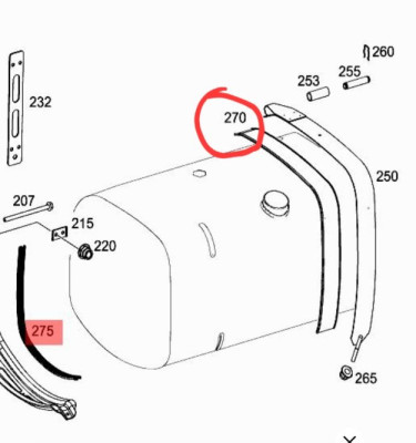

Laut Teilesystem gibt es zwei Ausführungen, welche auch noch lieferbar sind.
A9604756020 Profilunterlage 650x700
A9604756220 Profilunterlage 650x565
Wie du auf den Fotos von dem Tank im Internet siehst hat Mercedes bei dieser Tankkonsole ein etwas anderes System als üblich und was du bei ebay bekommen würdest.

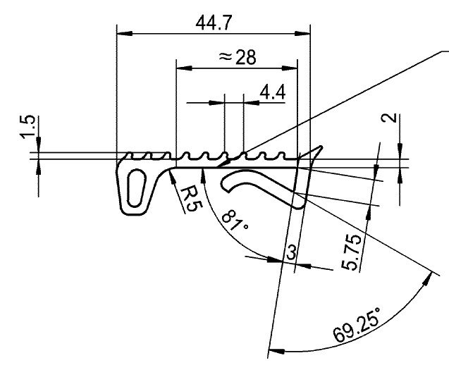

Also diese hier: Dann benötige ich aber auch diese Unterlage für das Spannband, richtig? Auf Bildern im Netz sieht die Unterlage an den Konsolen wie ein U-Profil aus.

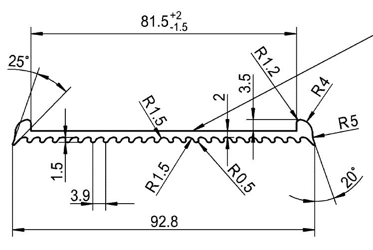

Du brauchst pro Konsole zwei Unterlagen. Bei dieser Konsole ist der Schenkel sehr kurz und das U zwischen den Schenkeln recht breit. Die sonst üblichen Gummiunterlagen werden wahrscheinlich in der Mitte zu stark durchhängen und verrutschen oder abrutschen. Das ist wahrscheinlich auch der Grund, warum Mercedes in diesem Fall so eine geklemmte Spezial-Unterlage gewählt hat.
Das Spannband benötigt natürlich auch eine Gummiunterlage. Die ist sehr wichtig. Beim Spannband ist es aber nichts besonderes und du musst es nicht bei Mercedes kaufen.

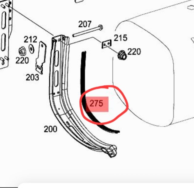

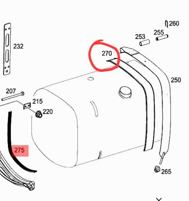

Profil innen/unten auf der Konsole:burkhard hat geschrieben: ↑2023-11-29 17:47:24Vielleicht einfach die "Mercedesquelle" absetzen. Taugt nichts.
Burkhard
Profil außen/oben unter dem Spannband:
