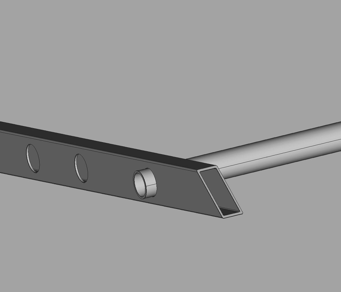

ich kritzel gerade noch an meinem ZR rum, ich lass den vorfertigen und montiere den dann selber.
Ich werde Profile 140x70x6,3 benützen und Torsionsrohre (Nahtlose Stahlrohre S355J2H) 82,5x6,3.
Meine Frage: wie viel Luft lasse ich um die Rohre einschweißen zu können. 84mm, ist das zu viel/zu wenig zum schweißen?

Hallo Hendrik,
0,75mm umlaufend ist ausreichend zum stecken.
Gruss Adi
Gruss Adi
Re: Zwischenrahmen Torsionsrohre
bei Kehlnaht braucht man keinen Spalt zum schweißen.
MlG
MlG
Also ich schweiße lieber 2 bis 3 mm Spalt zu, statt einen halben mm mit der Feile wegzukratzen.
Etwas landwirtschaftliche Luft verbessert meist den Vorschub bei der Arbeitsgeschwindigkeit...
"0,75mm umlaufend ist ausreichend zum stecken. "
Die Rundrohrtoleranzen sind größer. Der doppelte Wert ist praktikabel.

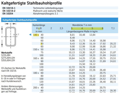

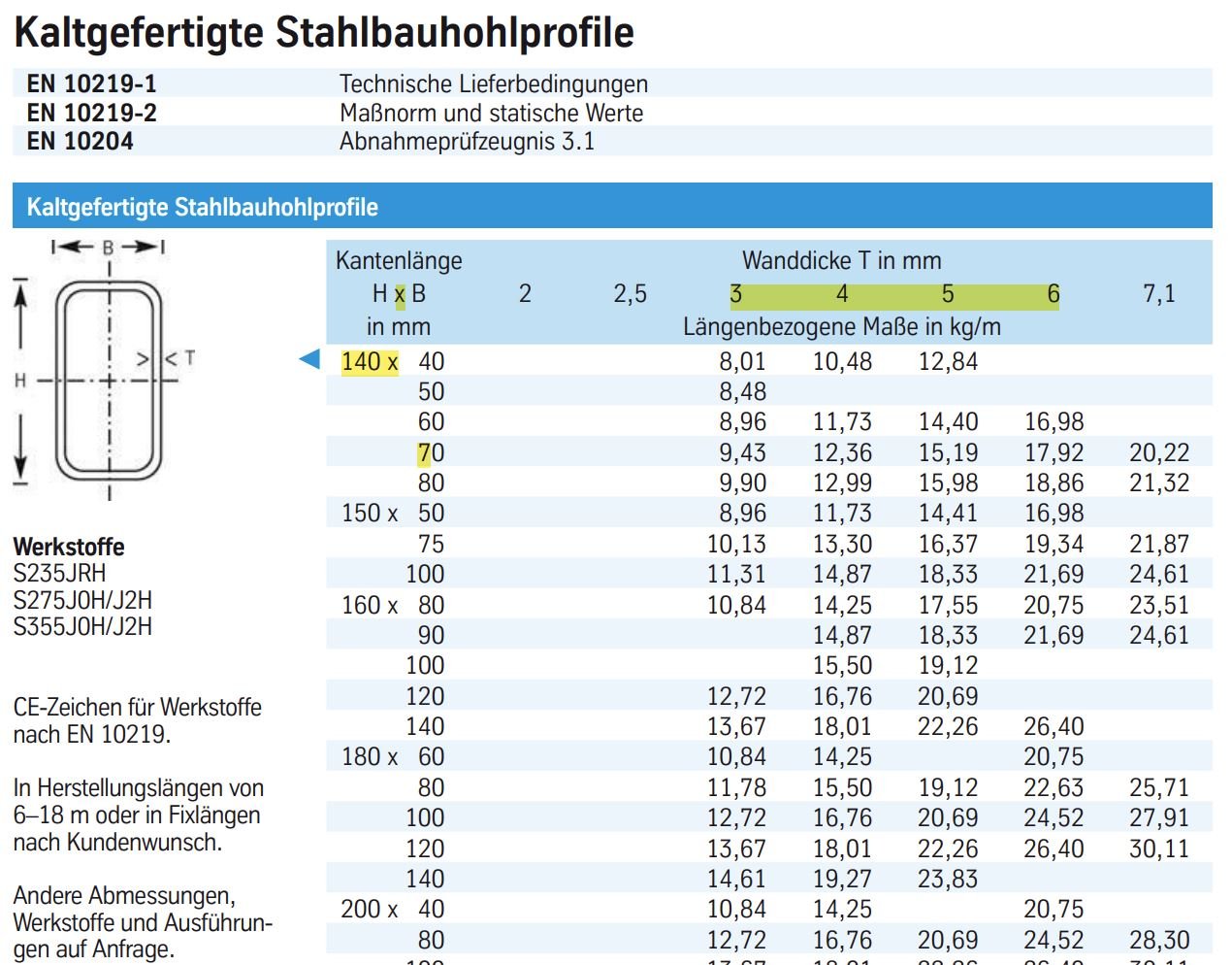

- w3llschmidt
- Beiträge: 2577
- Wohnort: Berlin-Brandenburg
Oh, ich habe was gefunden!
Reichen 4mm?
Gruss Henrik!

- Fernwehbus
- Beiträge: 2293
Darf man fragen, wo (es die Profile gibt)? Ok, danke ThyssenKrupp, war an den Farben zu erkennen...
