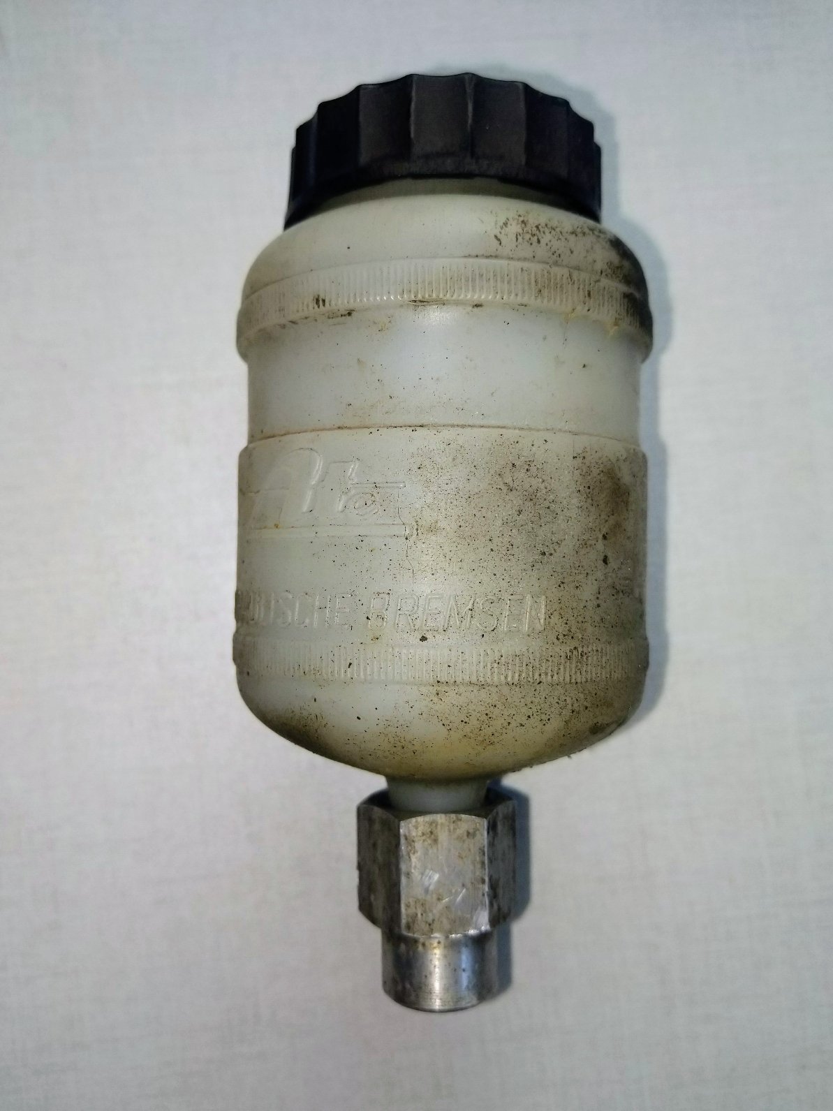

habe gerade so einen hier liegen. Ist von Ate.
Steht keine Nr. drauf. Ist ein zylindrischer Standartbehälter aus der Zeit.
Willi

#7 Beitrag von SimonB » 2023-10-28 12:43:55
ate 03.3508-0401.3
Simon

#9 Beitrag von SimonB » 2023-10-30 11:20:39
Das ist ein ATE Standardteil; google liefert 7200 Treffer. Jeder Teilehändler dürfte Dir den zu morgen auf die Theke legen können.
Euch weiterhin gutes Reinfinden in den neuen Laster! Gibt's Fotos? Und was steht gerade an Baustellen an?
Simon

Hallo Simon,
laut Werkstatt ist der Anschluss von deinem Behälter zu groß. Wir haben 12 mm.

#14 Beitrag von Nansen » 2023-11-01 16:45:09
So habe jetzt mit ATE mal telefoniert und heraus kam, dass es nur diesen einen gibt welchen der Simon genannt hatte. Davon gibt es verschiedene Ausführungen und Verbindungsteile für die jeweiligen Fahrzeuge.
Diesen habe ich jetzt bestellt. Allerdings muss da noch mit ein Reduzierer dazwischen da der Durchmesser kleiner ist als das Gewinde am Behälter.
