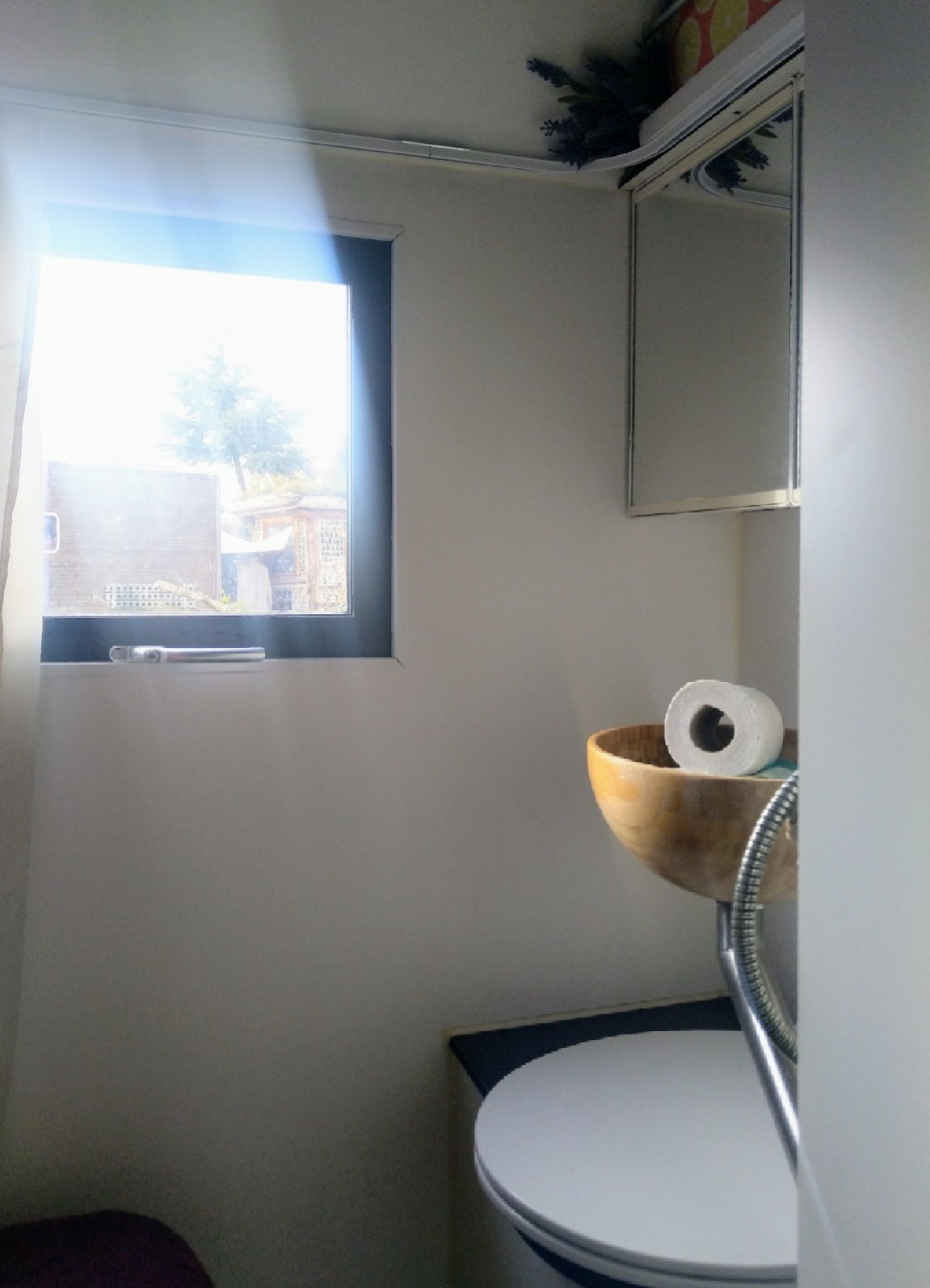

Dem schließe ich mich an. Ich habe auch eine Dachschräge. Dort war über dem Fenster eine einfache Aluvorhangschiene mit kurzem Duschvorhang als Sichtschutz und Spritzschutz.Holter Burggeist hat geschrieben: ↑2023-10-15 11:43:12Die Rollo-Empfehlung würde ich mir noch mal schwer überlegen.
Es dauert Stunden bis solch eine Konstruktion zuverlässig abgetrocknet ist (solange kommst Du halt auch nicht an deine Schubladen ran) und nass aufrollen ist sicherlich die schlechteste Idee.
Gruß, Thomas
Habe schließlich die Schiene mit Bogen 90° um die Ecke gezogen und einen Duschvorhang bis zum Boden angehängt. Jetzt habe ich zwei Seiten (Tür und Wand) glatt zum abziehen und zwei Seiten (Fenster und WC mit Spiegelschrank) mit Duschvorhang. Das ergibt genug Bewegungsraum, damit einem der Vorhang nicht am A.. klebt, das Ganze ist schnell sauber und der Vorhang wird nach dem Duschen aus dem Fenster gehängt. Oberkante Vorhang ist auf ca. 1,45m. Das reicht vollkommen als wirksamer Spritzschutz.
Willi

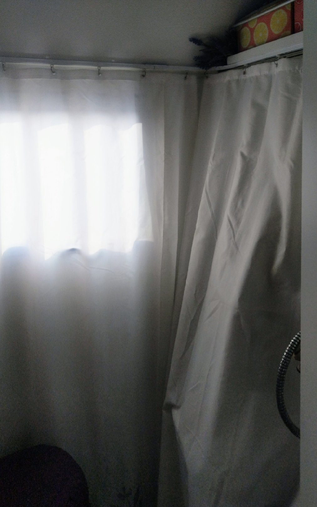

Re: Nasszelle - Schubladen und Klappen wie abdichten?
Hier noch zwei Bilder mit offenem und geschlossenem Vorhang.
Willi
Willi

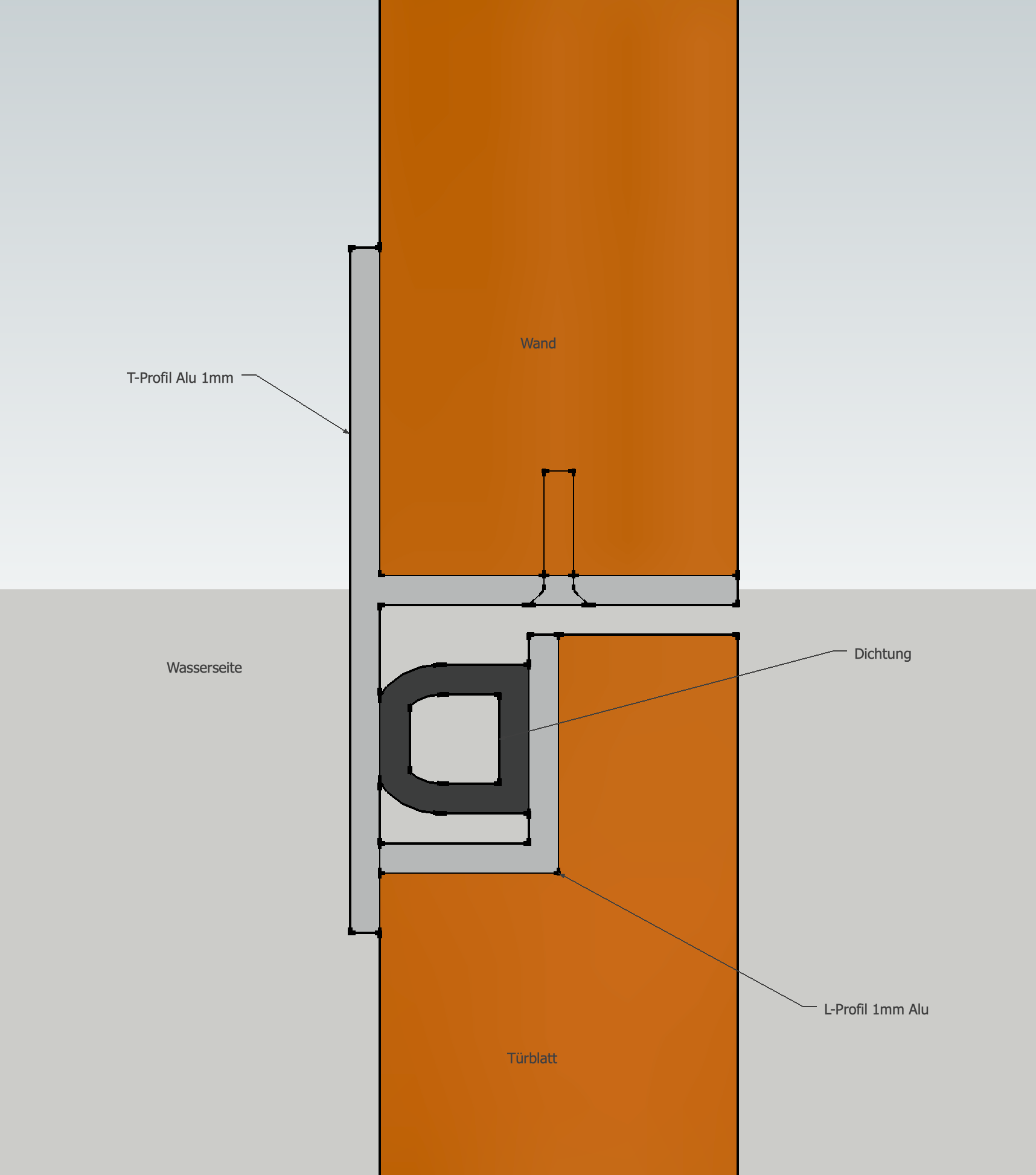

Hallo Zusammen,
ich danke allen nochmals für die vielen Antworten.
@tichyx
Deine Lösung gefällt mir fast am Besten.
Hast du allenfalls ein Foto von der Dichtung die um die Tür geht?
Ist das was spezielles oder C-Schiene und Dichtung drin?
Deine Variante wäre mir natürlich sehr sympathisch
Gian

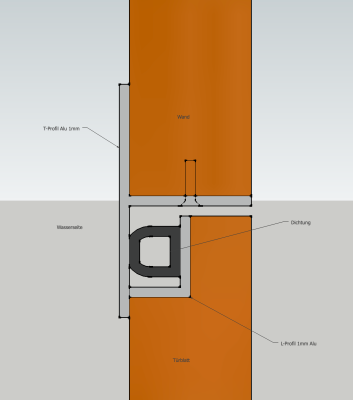

Hallo Gian,
wir haben eine Moosgummi Hohlprofildichtung verwendet, so wie diese: https://www.plprofile.de/d-profile-selb ... stoff.html
Die gibt es in den verschiedensten Ausführungen.
Am Türblatt haben wir eine L-Falz umlaufend gefräst und ein passendes Alu L-Profil 1mm stark eingeklebt, an der Wandseite ein T Profil (Alu 1mm) im Bad umlaufend aufgeschraubt. Die beiden Falzen liegen im geschlossenen Zustand übereinander und haben 5mm Luft zueinander. Da passt dann eine 6mm hohe Dichtung rein, die um 1mm angepresst werden kann. Auf diese Weise haben wir eine optisch schöne und dicht schließende Tür, obwohl die Wandstärke nur 12mm beträgt. Eine normale Türklinke mit Schnapper (aus dem Yachtbau), der innen über das T-Profil gleitet, reicht aus um die Tür dicht zu drücken: https://www.svb.de/de/aufbauschloss-komplett-set.html
Bei den Schubladen reichen vermutlich nur die Dichtungen mit Kompressionsverschlüssen und schräge Blenden. Würde mit dem T-Profil ja auch wegen der Öffnungsrichtung nicht klappen (Wasserseite).
Olli
Olli
Salut Zusammen,
danke @tichyx Oli, das ist perfekt – vielen Dank!
Auch danke an Bernd, diese Profile kenne ich, wollte eine Durchstiegstür bauen, aber passt alles nicht mit unserer Wandstärke.
Danke trotzdem
Danke trotzdem

Alles klar - auf den Vorhang möchte ich verzichten, wenn möglich (und wenns doch praktischer ist, häng ich halt einen auf
Aber eben genau den Gedanken "Drecksschleuse" hab ich auch, zumal ich eigentlich immer draußen bin.
Haben die von Bimobil auch einen Grund, warums nicht geht?
Grüße, Pino
Grüße, Pino
