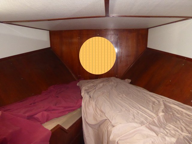

Ich suche jemanden, der mir aus Kunststoff oder lieber aus Holz eine Befestigung für meinen Reservepropeller drehen bzw. drechseln kann. Eigentlich ein einfaches Teil, sage ich so laienhaft :-) Gesamtlänge ca. 170 mm, erst 50 mm mit einem Durchmesser von 45 mm, dann 120 mm Konus 1:10, also von 45 mm auf 33 mm. Das Ganze hohlgebohrt, um es auf eine angeschweißte Gewindestange stecken zu können.
Die Idee ist, den Propeller auf diese Art an die vordere Wand in der Bugkajüte zu schrauben. Etwa so
Gehalten wird der Prop von der Gewindestange, der Konus sorgt nur dafür, dass er nicht rumschlackert. Ich würde das auch sehr gerne selber machen, habe aber keine Drechselbank und kenne auch niemanden, der so etwas hat. Naja, außer einem kompletten Idioten, den ich nicht einmal nach der Uhrzeit fragen würde :totlach:
