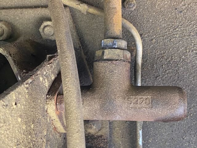

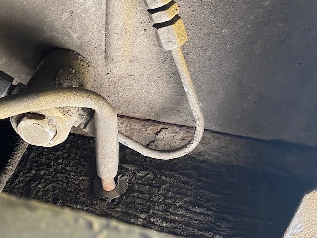

Hallo zusammen, ich bekomme beim Mercur trotz Androhung von roher Gewalt, Spucke und Caramba wohl mangels Mucki die große Verschraubung am Bremsflüssigkeitseinlauf für den Kupplungsgeber-Zylinder nicht gelöst. Der Schlauch endet ja oben in einem metallenen T-Stück vorne vor dem Fahrersitz. Ich vermute, es ist irgendein Hartkunststoffschlauch, der mittels Wärme auf dieses T-Stück geschrumpft ist - stimmt das? Und kann ich den Schlauch der Einfachheit halber abscheiden, die Verschraubung im Schraubstock lösen und einen neuen Kunststoffschlauch verwenden? Oder brauche ich dann irgendein Spezialwerkzeug?
Oder ist es sogar sinnvoller, die alten Schläuche ab Vorratsgefäß komplett zu ersetzen? Eigentlich funzt der Rest ja...

Ziehe die Frage zurück, schneide den Schlauch ab und nehme danach einen Spritschlauch. Wird schon klappen….

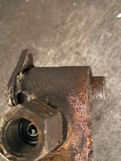

Habe vorhin gesehen, dass der Haltebolzen des Kupplungsnehmerzylinders auf der Befestigungsseite teilweise wegkorrodiert war, der Zylinder hing nur noch an einem Reststück Bolzen und durch die Rückholder gespannt fest, Splint bzw. dessen Bohrung waren schon weg.... Kein Wunder, dass der Zylinder dann undicht wurde, aber 60 Jahre sind ja auch nicht schlecht...
