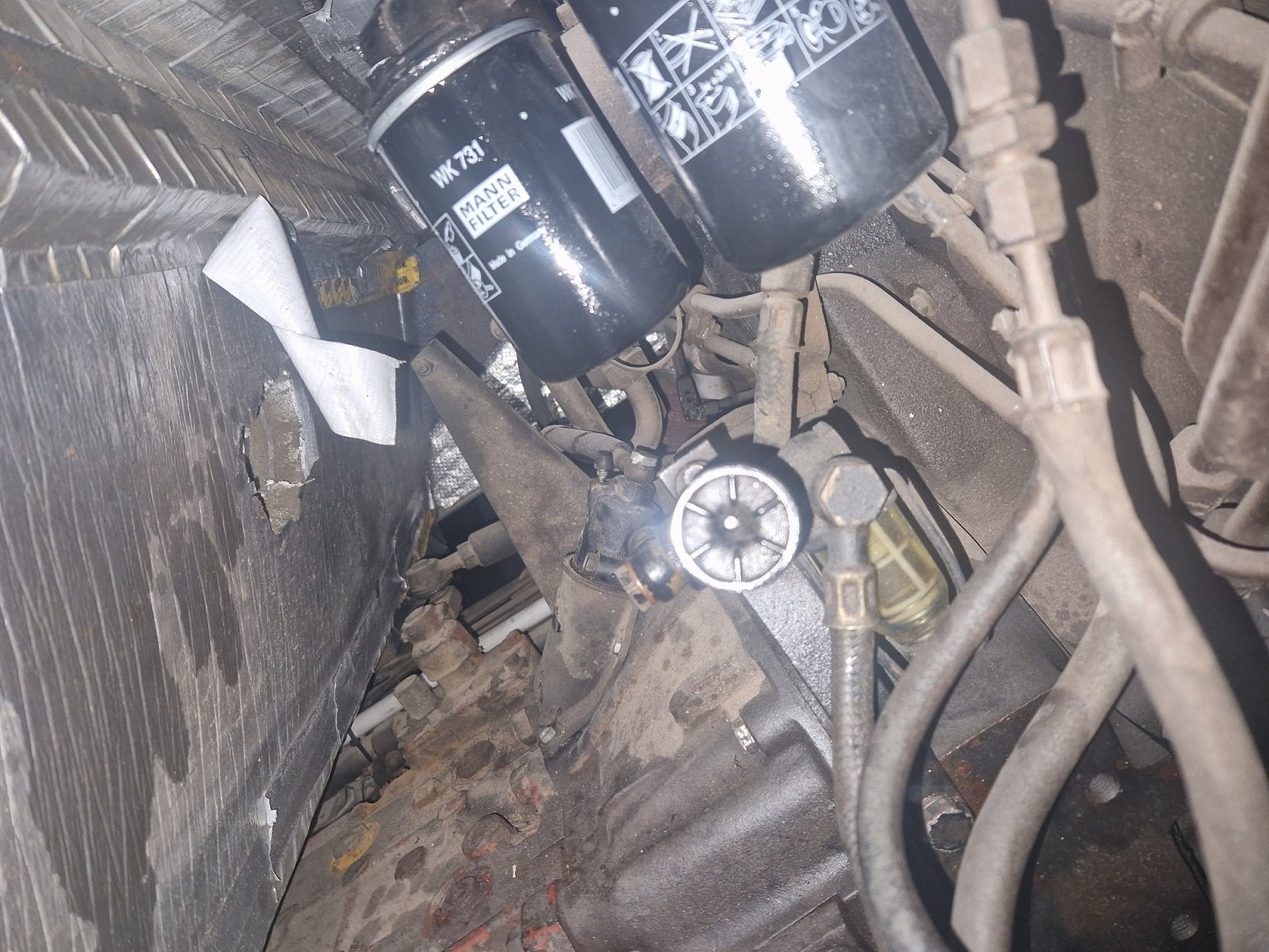

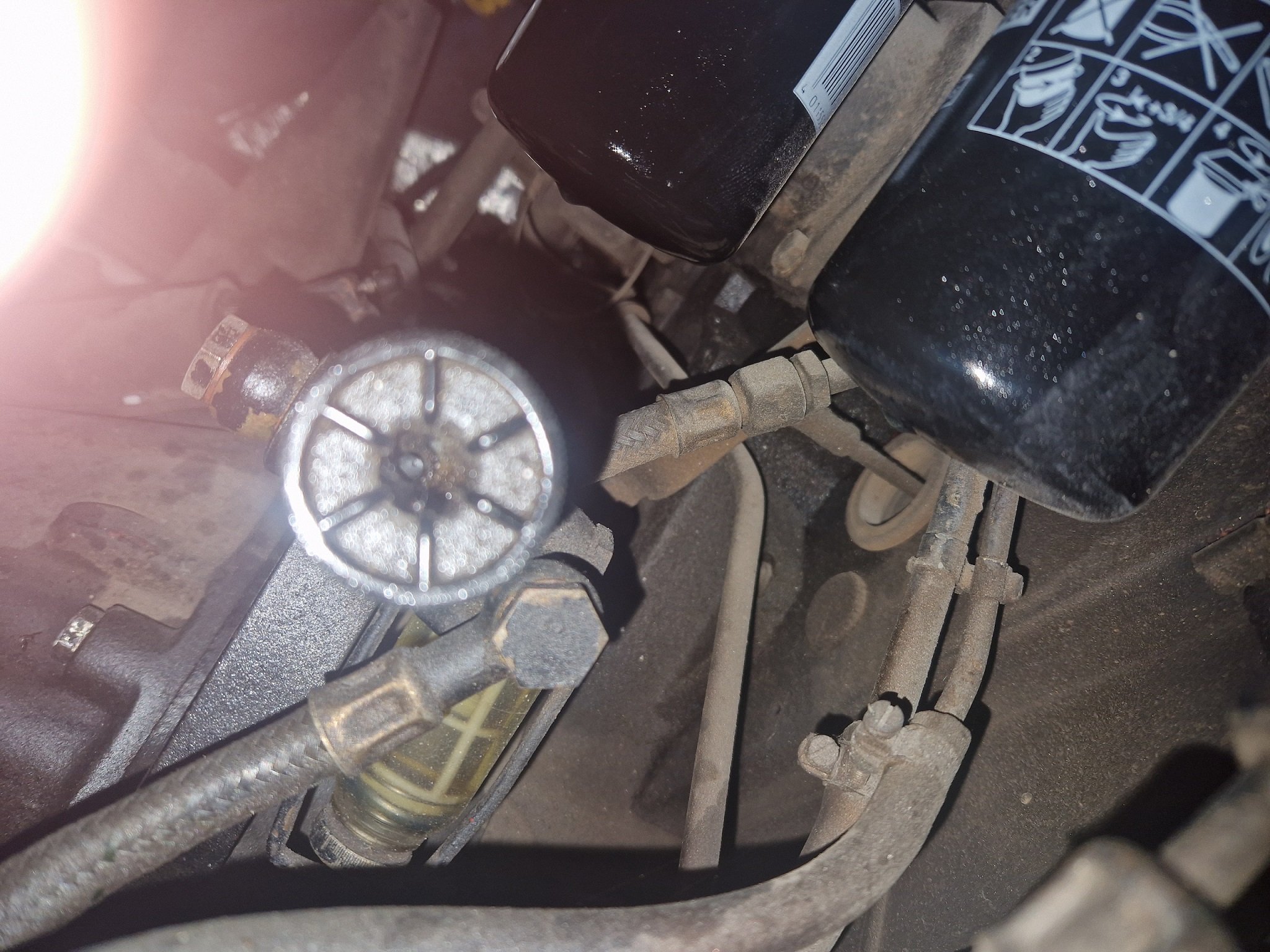

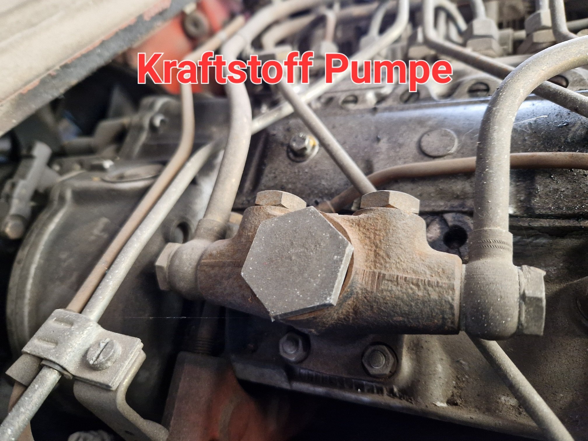

Richtig ich habe eine separate Förderpumpe mit einem Vorfilter und Sieb etc. und nicht direkt an der ESP. Ich habe zudem die Entlüfterschrauben auf der Konsole mit nem 10 er Schlüssel zu den beiden Kraftstoffiltern leicht mit ein 2-3 Umdrehungen geöffnet, so dass der Diesel nach oben hin rauslaufen kann. Mir ist beim Zudrehen der Schrauben eine komplette abgebrochen, völlig durchgegammelt und porös. Der Rest der Schraube hängt noch im Gewinde. Hat jemand hierzu vielleicht eine Idee wie ich den Rest rausbekomme, so dass eine neue M6 reindrehen kann.?

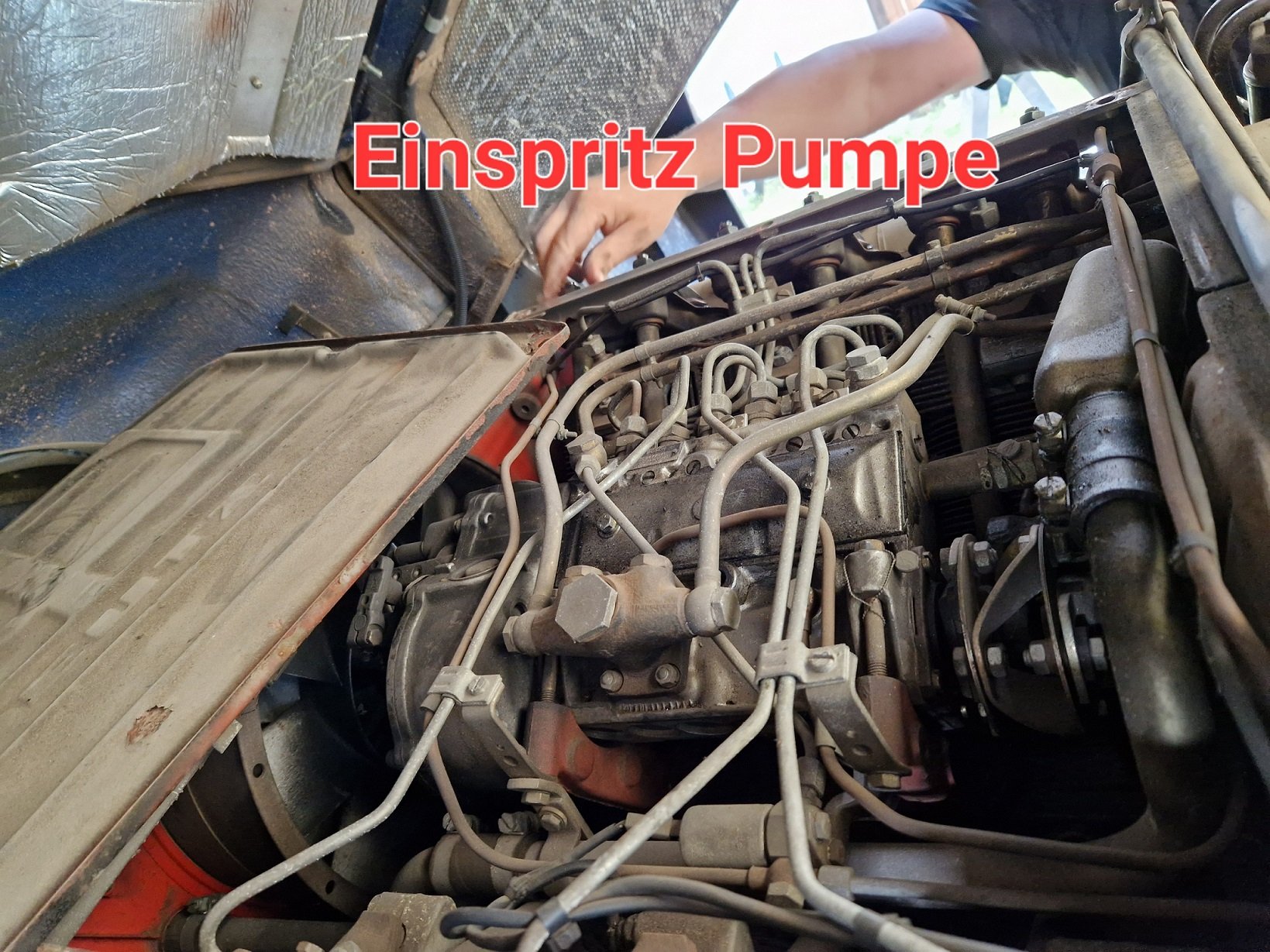

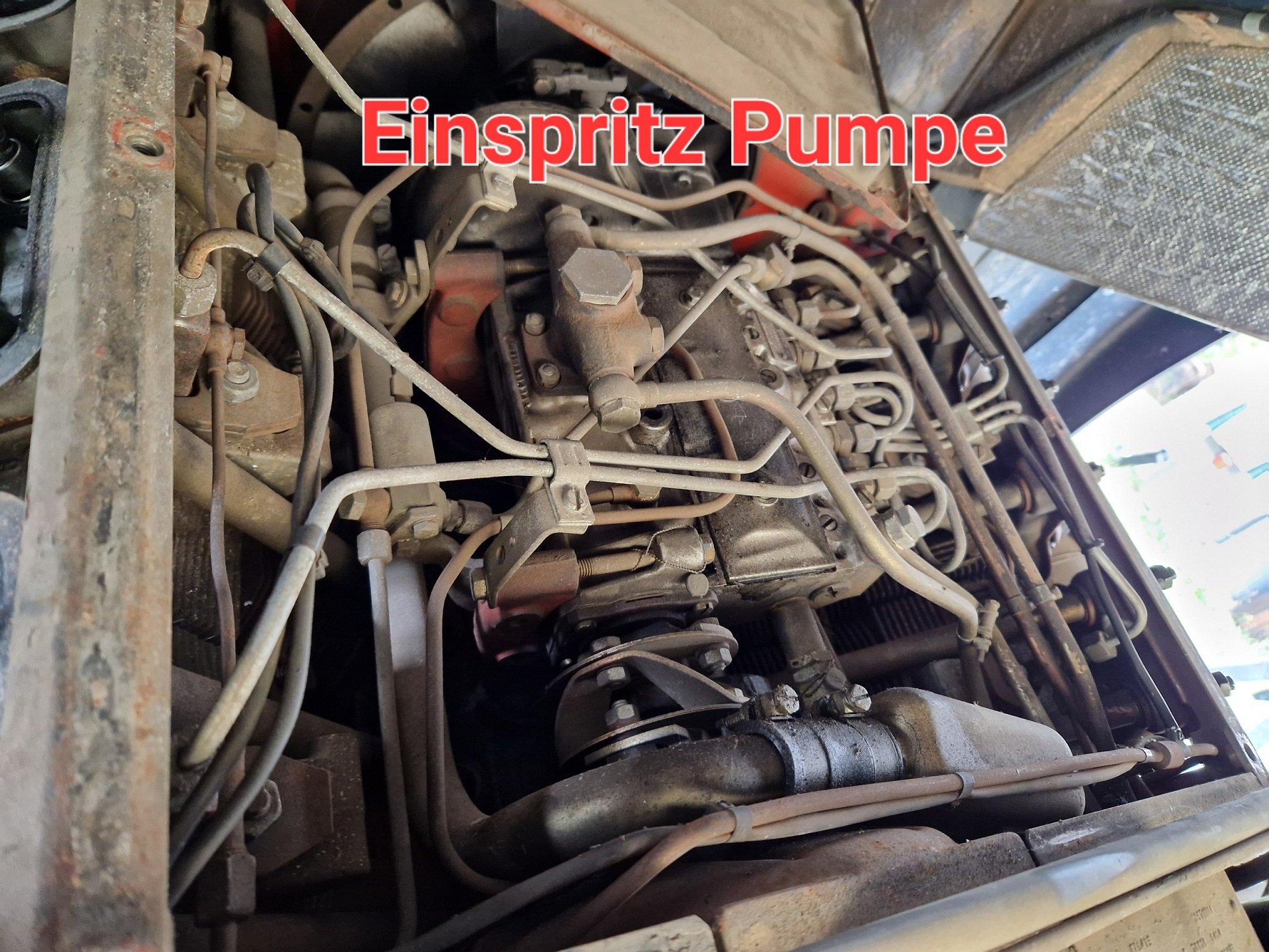

Betätige ich die Förderpumpe, welche sehr leicht geht, kommt mir bei diesem weißen Plastikteil der Diesel entgegen und das jede Menge, ist glaube nicht das es normal ist und wahrscheinlich ein Zeichen dafür, dass sie defekt ist.
Du meinst den Deckel der ESP mal öffnen und nachgucken ob da eine Leitung defekt ist ?

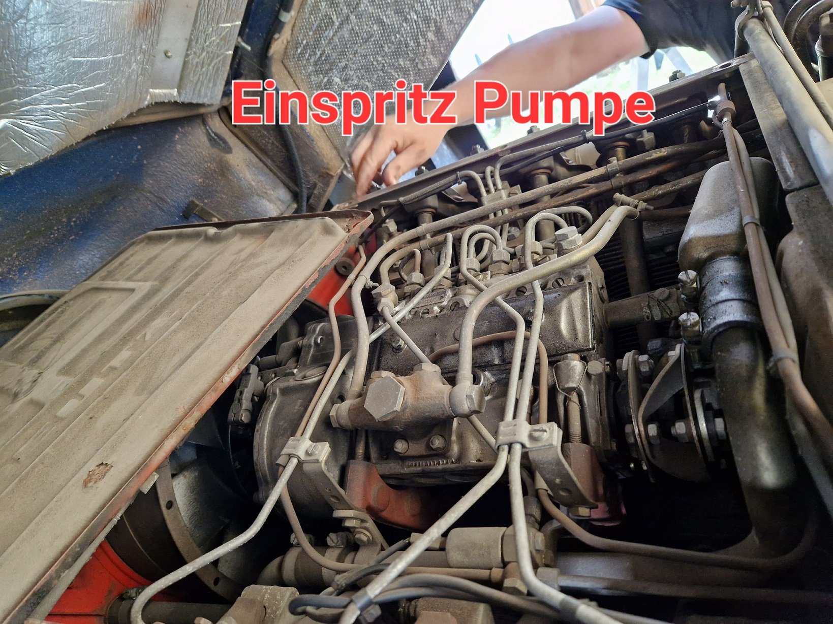

Mir fehlt auch leider das komplette Werkstatthandbuch. Ich habe mal hierzu ein paar Bilder

Die Leitungen und Verbindungen, sehen sehr gut aus, so das sich hier kein Problem erkennen lässt.
Das die Handpumpe, beim pumpen Diesel schmeißt, ist nicht zwingend ein Problem, da sie beim zudrehen dicht sein sollte und das sie sich leicht pumpen lässt, könnte an der fehlenden Entlüfterschraube liegen, da so kein Druck aufgebaut werden kann.
Den verbliebenen Gewindestummel in der Konsole, kann mit einem kleinen Bohrer (2mm) angebohrt werden, so das er sich nach unten rausdreht. (dabei Filterpatrone entfernen)
Ich kann aber noch keinen Grund für sein absterben erkennen !

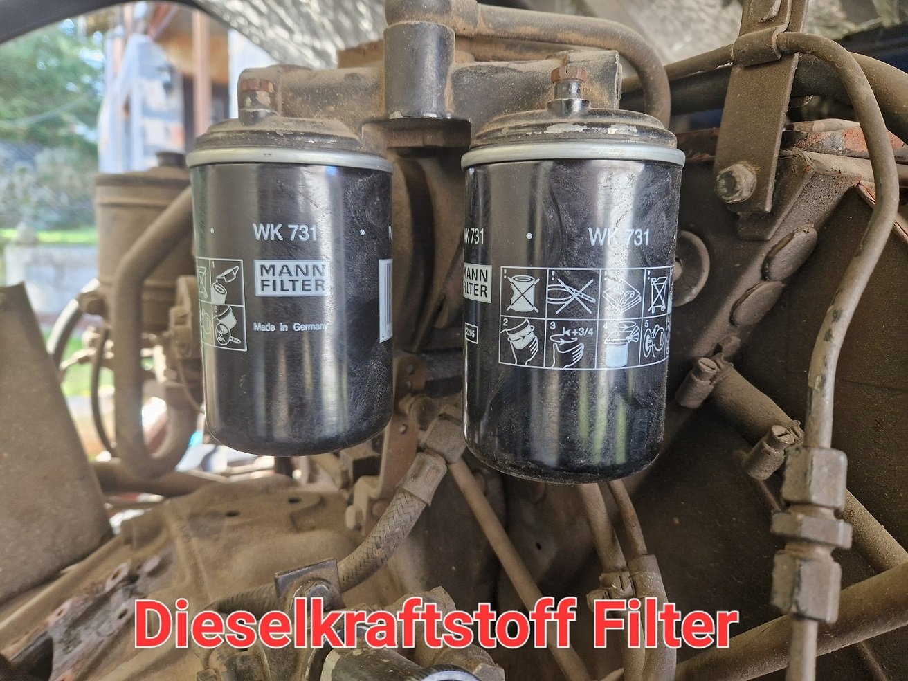

Sind die Kraftstofffilter neu ?
War das Schauglas so sauber, oder wurde es gereinigt ?
Solltest Du die Filter dicht bekommen, kann mal entlüftet werden, dazu die Rücklaufleitung an der ESP lösen und wenn reichlich Diesel kommt wieder schließen, so das bei weiteren pumpen ein zischen zu hören ist.

Ich meine den großen Deckel, so das man die ESP erst sehen kann. (hast Du ja schon offen)

Hast Du noch weitere Filter?
Bei meinem 913er sitzt ein Sieb unter einem Deckel an der Vorförderpumpe, das setzt sich gern zu (ist ja auch sein Job, quasi...).
