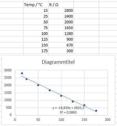

danke für die Tips und sorry für die späte Rückmeldung. Da der Motor in der letzten Zeit viel lief kam ich nicht recht dazu Sachen wegzubauen um den Fühler anzuschauen. Nun bekam ich aber einen Anruf vom lieben Oli M und er fragte, ob ich damit schon weitergekommen sei. Denn er hatte gerade so einen neuen Temperatursensor in der Hand und bot an ihn -genau wie hier empfohlen- gemütlich in Olivenöl zu braten und Werte aufzuschreiben. Das habe ich gerne angenommen und kurz darauf ein prima Protokollkladdenfoto zugeschickt bekommen. Als ich Excel sowieso auf hatte, war das schnell nebenbei in eine Tabelle gepfuscht.
Für meine Ansprüche ist das linear genug, dass man mit Excels Trendlinie direkt die Logo nerven kann. Oli empahl 150°C dauerhaft und 170°C kurzfristig als Maximaltemperatur für den Betrieb. Zukünftig wird beim Überschreiten von 170°C sofort der Abschaltvorgang ausgelöst (keine Notabschaltung). Außerdem kann man auch die Temperatur im Display anzeigen lassen. Bislang werden nur die fortlaufenden Betriebsstunden, Solldrehzal und Istdrehzahl gezeigt; da sollte sich wohl ein Plätzchen finden lassen. Das ist vielleicht nicht verkehrt, um als Nebeneffekt ein bisschen über den Motor bei unterschiedlichen Betriebszuständen zu lernen und zu prüfen, dass der Motor nicht dauerhaft in Grenzbereichen läuft. Das lässt sich natürlich auch irgendwie schön in die Regelung einbauen, aber es ist noch schöner das alles möglichst einfach zu halten, zumindest für den Anfang. Ein bisschen Augen auf halten beim Kontrollgang ist ja zumutbar.
