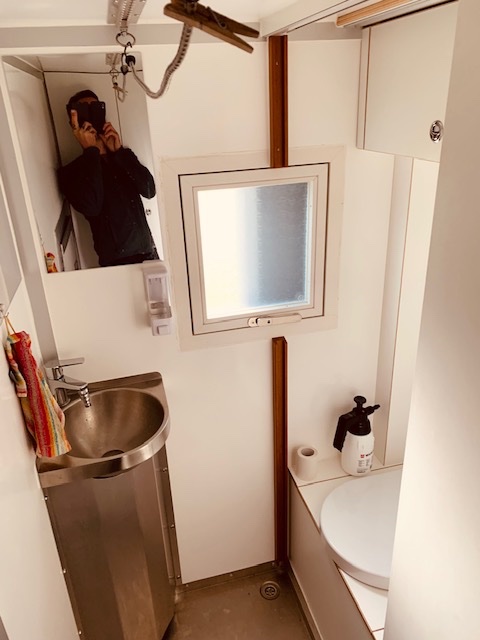

Wir haben auch ein Low-Budget Badezimmer:
Die Duschwanne ist aus Edelstahl auf Maß gekantet und verschweißt worden (https://www.feld-eitorf.de/duschwanne-a ... rke-1-5-mm). Die Wände sind 5mm PVC-Hartschaumplatten. Die Bilgenpumpe zickt gelegentlich mal. Dann muss man kurz am Schlauch wackeln, dass sie wieder fördert. Ich wollte seinerzeit aber unbedingt den Abwassertank im Innenraum haben. Da war das die Lösung, die mir einfiel.

Danke für die Fotos.sieht gut aus.auch der Link zur edelstahlduschwanne….sehr hilfreich.danke dafür.Sleepwalker hat geschrieben: ↑2023-08-29 22:10:45Wir haben auch ein Low-Budget Badezimmer:
Aber zu der Diskussion gibt es ja aktuell auch ein Thread:
viewtopic.php?f=35&t=106056
Hier die Details zu unserem Ausbau/Badezimmer:
viewtopic.php?f=35&t=99121#p990075
Auch die hartschaumplatten…wusste garnicht das es sowas gibt.
Ich muss in mich gehen und mal gucken ob es die auch farbig gibt
Gruß Arne
