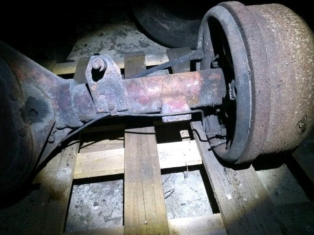

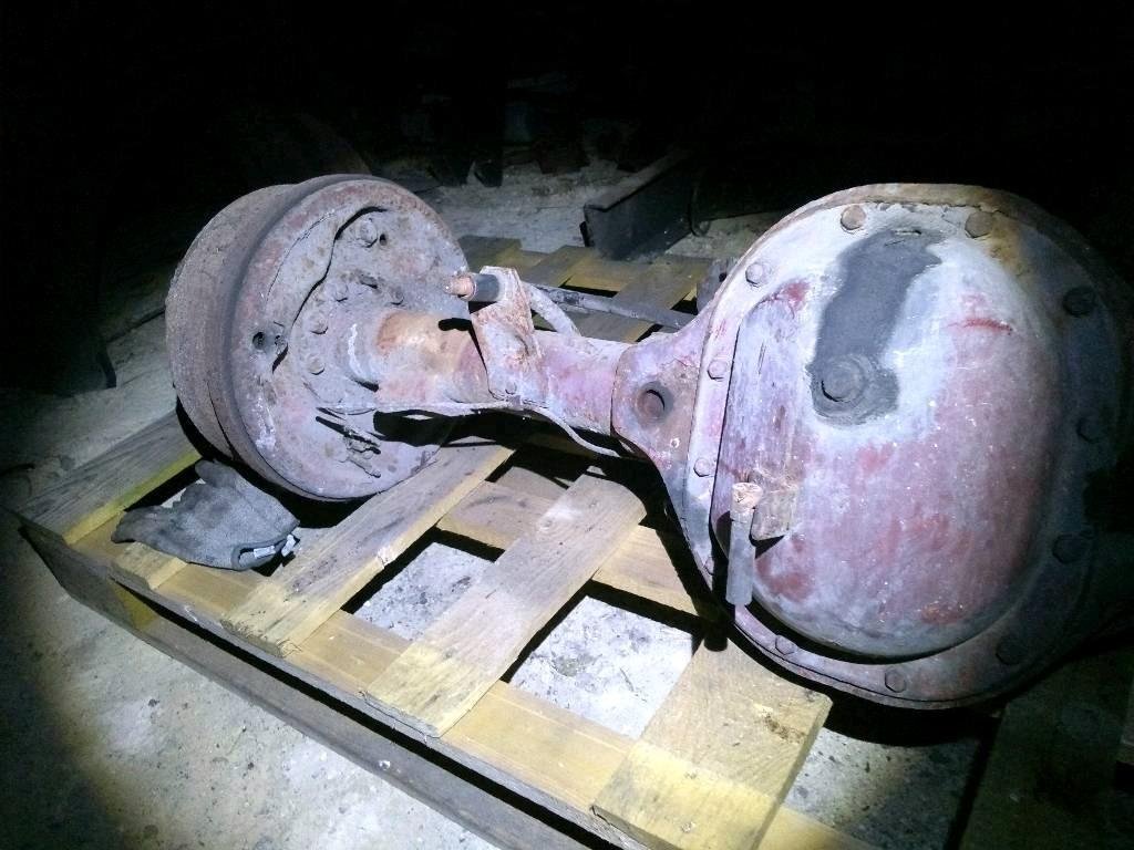

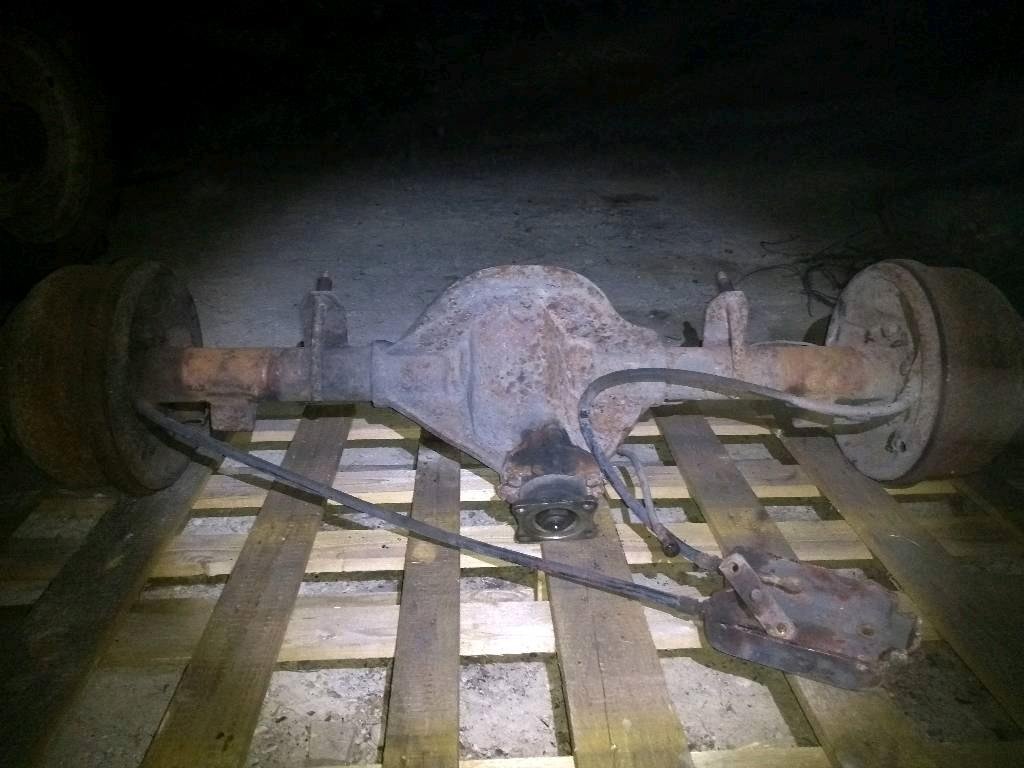

Re: Iveco 50-8 bj86 Geräusche ab Gang 4 und 5
Das ist meine Achse, die Bilder stammen noch von dem, der sie mir verkauft hat. In meiner originalen gab es einen Rums, dann lief öl aus dem Deckel weil ein Loch drin war, und beim anfahren scherbelte es so dermaßen, daß der bremsstaub aus den Felgen rieselte. Da rutschten Zahnrad Flanken übereinander weg, weil im diff etwas blockierte. Der fuhr nur noch rückwärts.Bahnhofs-Emma hat geschrieben: ↑2023-08-17 20:11:01Hallo,
Turbozeta ist auch eines der Modelle, die genetische Vorgänger meiner Feuerwehr sind.
Der Deckel am Differential hat 10 Schrauben, der meiner anderen Achse hat 12 Schrauben.
Die Achse sieht aus wie meine alte. Da waren am triebling auch keine Schrauben. Bei meiner neuen mit 12 Schrauben am Deckel, ist noch mal ein Deckel, wo der triebling durch geht. In dem sitzt das Lager und simmering.
