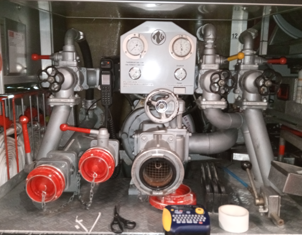

Ausgangsbasis ist ein TLF 16 (Feuerwehrauto) auf Mercedes 1120 AF mit einem Aufbau von Ziegler aus 1992. Neben der "herkömmlichen" Schaltung des Nebenantrieb vom Fahrerplatz aus konnte man den Nebenantrieb vom Heck des Fahrzeuges aus bedienen. Hierzu wurde über eine elektronische Steuerung und zwei Magnetventile der Nebenantrieb eingelegt.

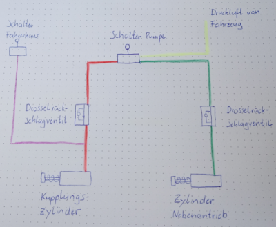

Alles elektrische weg und die Pumpe über einen Pneumatikschalter ansteuern. Dazu folgende Idee:
Ausgangslage:
-Wir haben einen Pneumatikzylinder, welcher die Kupplung betätigt (schon vorhanden, einfachwirkender Zylinder)
-Wir haben einen Pneumatikzylinder, welcher den Nebenantrieb einlegt (schon vorhanden, einfachwirkender Zylinder)
Die Lösung:
Wir haben einen Pneumatikschalter, welcher Luft vom Fahrzeug bekommt (gelbe Leitung). Dieser kann durch z.b. drehen hintereinander in zwei Stellungen gebracht werden.
Möchte ich den Nebenantrieb zuschalten, lege ich den Schalter in Stellung 1, es wird Druckluft über die rote Leitung auf den Kupplungszylinder gegeben, die Kupplung öffnet sich schnell. Ich schalte den Schalter weiter auf Stellung 2, jetzt passiert folgendes gleichzeitig: Die Druckluft aus dem Kupplungszylinder entweicht durch das Drosselrückschlagventil sehr langsam (drei bis fünf Sekunden), die Kupplung schließt sich langsam. Gleichzeitig wird über die grüne Leitung schnell Druckluft auf den Zylinder-Nebenantrieb gegeben, der Nebenantrieb ist eingelegt. Jetzt ist der Nebenantrieb eingelegt, solange die Pumpe läift bleibt durchgehend Druck auf dem Nebenantriebszylinder.
Nebenantrieb Ausschalten:
Mein Schalter ist noch in Stellung 2, es ist Druck auf dem Zylinder für den Nebenantrieb (der grünen Leitung).
Ich Schalte den Schalter zurück in Stellung 1, es passiert folgendes gleichzeitig: Es strömt Luft durch die rote Leitung, die Kupplung öffnet sich schnell. Die Luft aus dem Nebenantriebs-Zylinder strömmt nur langsam durch das Drosselrückschlagventil zurück, sodass genug Zeit ist, dass sich die Kupplung öffnen kann, der Nebenantrieb wird ausgelegt.
Ich Schalte den Schalter zurück in die Aus-Stellung, die Luft strömt durch die rote Leitung langsam durch das Drosselrückschlagventil zurück, die Kupplung schließt sich langsam.

Ich hab mal ein bisschen gemalert wie ich mir das ganze vorstelle.

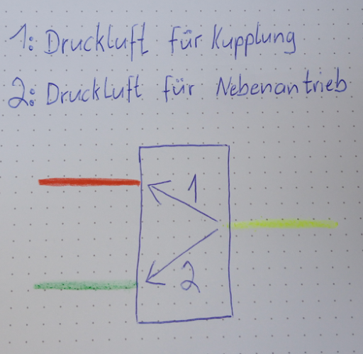

So sollte der Schalter die Luft verteilen

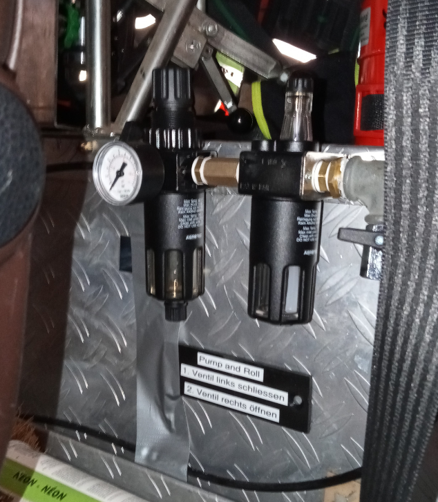

Die Druckluft für die Steuerung läuft über einen Druckminderer und lässt sich komplett abstelle

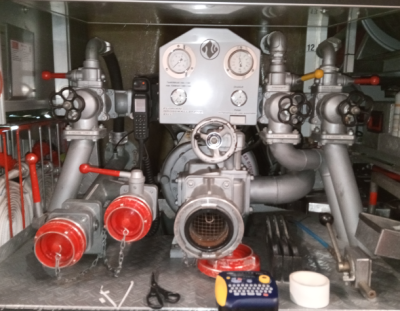

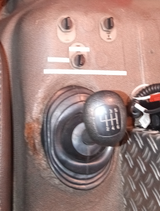

Zurzeit kann man den Nebenantrieb nur über den orginal Mercedes-Drehschalter steuern, dieser muss erhalten bleiben

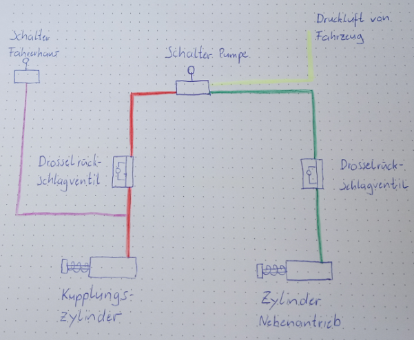

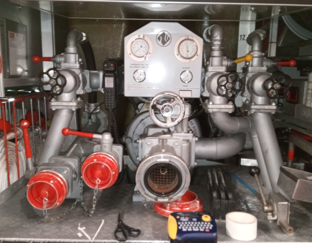

Der Schalter kommt dan in das Bedienpult der Pumpe, sodass man diese wieder von hinten aus Ein- und Ausschalten könnte
