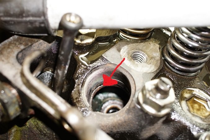

#4 Beitrag von Walöter » 2023-07-25 17:14:08
Hallo Stefan
du baust die Einspritzdüsen aus, dann brauchst ein Spezialwerkzeug (Nummer weiß ich gerade nicht auswendig) zum Herausdrehen der Schutzhülsen. Dann popeslt du mit zwei Reißnadeln die alten Dichtringe raus und pfriemelst die neuen rein. Schutzhülsen würde ich gleich erneuern. Geht bei eingebautem Zylinderkopf, ist aber gerade bei Zylinder 5 und 6 recht blöde. Bei ausgebautem Zylinderkopf völlig unproblematisch.
Dichtring Schutzhülse A 016 997 82 48
Schutzhülse A 352 017 00 53
Dichtscheibe Düsenstock 1 mm A 388 017 01 60
Viel Erflog!
Walter
