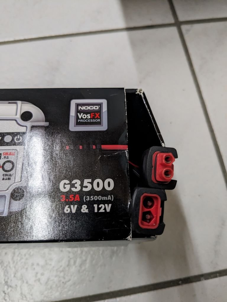

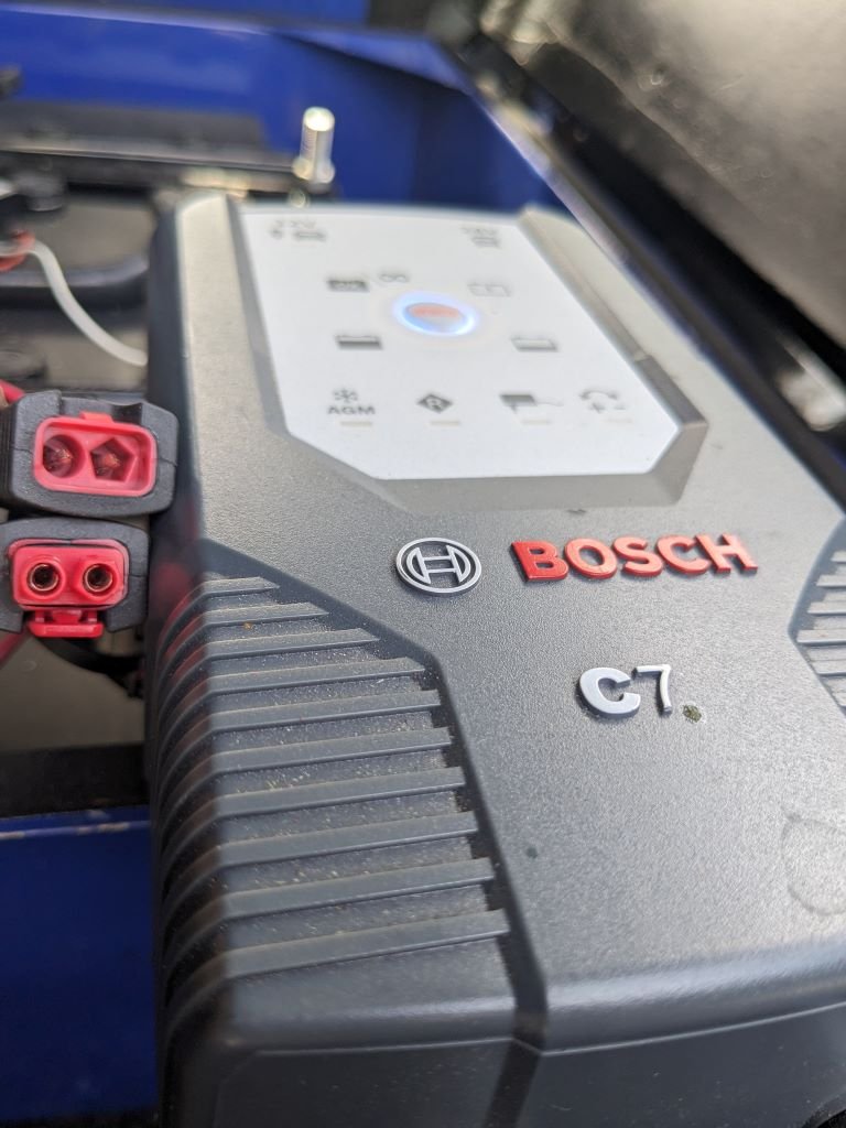

Ich habe nochmal nachgesehen.
Bosch, CTek, Noco und Aldi Süd haben alle den gleichen Stecker. Zwei Fotos habe ich gemacht, bei den anderen Geräten war es gestern abend dann zu dunkel zum fotografieren.

Wie der Stecker nun wirklich heißt, weiß ich nicht. Er sieht aber definitiv anders aus als an meinem Cetek Ladegerät.
Es gibt aber von NOCO einen Adapter auf SAE. SAE wiederum ist total vielseitig und es gibt bei ebay und beim ali entsprechende Kabel für kleines Geld.
https://de.aliexpress.com/item/1005004492237964.html
Ich weiß nicht genau, welchen Adapter du brauchst, bei Louis gibt es zwei Varianten. Ich würde auf den für 9,99 Euro tippen.
https://www.louis.de/artikel/procharger ... r/10020141
https://www.louis.de/artikel/gc009-x-co ... r/10054665

#14 Beitrag von flaming_homer » 2023-08-05 12:47:50
Danke für den Tipp.
Adapter auf SAE klingt nach einer guten Alternative.
