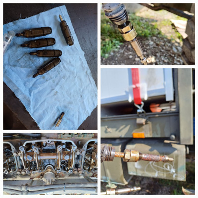

Hallo liebe Leser!
Vielen herzlichen Dank für die hilfreichen/positiven Kommentare.
Heute hat sich endlich ein Mechaniker bereit erklärt kurz seine Meinung über den 6dm zu äußern. Er meint, dass es vermutlich die Einspritzdüsen sind. Nur leider kann er die nicht abdrücken.
Generell ist man mit einem 40 Jahre alten LKW in den LKW Werkstätten eher ein Exot und keiner traut sich eine Reparatur zu. Keine Dignosesteckdose, keine Unterlagen... Ich habe die WHB in deutsch ausgedruckt mit.
Ich bin also auf der Suche nach einem Landmaschinen Mechaniker hier in der Gegend.
Als Düsen sollte ich Bosch DLLA 140S786 haben. Ich bin gespannt, ob ich die hier zeitnahe bekomme oder ob es Alternativen gibt. Ich berichte weiter.
Gruß Rene
Gruß Rene

Re: Saurer 6DM Hoher Verbrauch, weniger Leistung, Relais Klackt
Hallo Helmut,
Vielen Dank für den Tipp. Ich werde da jedenfalls reinschauen. Die Membran dürfte gehen, da bei Volllast kaum Rauch zu sehen ist. Deine Theorie passt recht gut mit dem Fehlerbild zusammen. Allerdings raucht der Saurer beim Starten wie verrückt. Ich könnte das mit der zusätzlichen "Winterstartpumpe" probieren ob besser geht.
Montag werden hoffentlich die Düsen neu gemacht. Leider waren die hier nicht zu besorgen. ABER: Mein Bruder hat die Düsen in AT gesterm Abends bestellt und heute waren die da. Nun kommt er die Düsen vorbei bringen.
Ich werde wieder weiter berichten. Hoffentlich können die hier die KBAL Düsenhalter auf ihrem Prüfgerät montieren...
Montag Abend werde ich dann hoffentlich wissen was es war.
Rene

heute gab es neue Düseneinsätze. Leider können die Düsenhalter hier in Sibiu nicht abgedrückt werden. Noch gab es keinen Startversuch, da noch alles gesäubert wird.
Ich werde versuchen zum Boschdienst nach Bukarest zu kommen. Hier kommen ein paar Fotos..
Gruß Rene
Gruß Rene

„Anstarten dauert ewig (eine gute Minute) und der Saurer wird zum Nebelwerfer“:
Das kenne ich, bei mir war es eine gebrochene Mitnehmerscheibe an der ESP zum Antrieb derselben. Bei hohen Drehzahlen lief er, anspringen nur schwer mit starker Weißrauchentwicklung (unverbrannter Diesel).
Georg
Georg

Kommt vielleicht Diesel über eine defekte Flammstartanlage in den Ansaugtrakt?
Gruß Steffen
Der Saurer startet nun mit neuen Düsen deutlich besser aber immer noch eher bescheiden. Ich werde wohl die ESP ausbauen und prüfen lassen wenn ich wieder zuhause.
Rene
Rene
Der Saurer hat keine Flammstartanlage. Wenn es echt kalt ist dann gibt es eine manuelle Pumpe für ein Diesel-Äther-Gemisch zum reinpumpen.wuestendiesel hat geschrieben: ↑2023-07-25 21:04:30Kommt vielleicht Diesel über eine defekte Flammstartanlage in den Ansaugtrakt?

Was ist denn jetzt eigentlich mit der Stauklappe?
- Bahnhofs-Emma
- Beiträge: 13254
- Wohnort: D-21737 Wischhafen
Die ist immer noch mein Favorit bei der Fehleranalyse...
