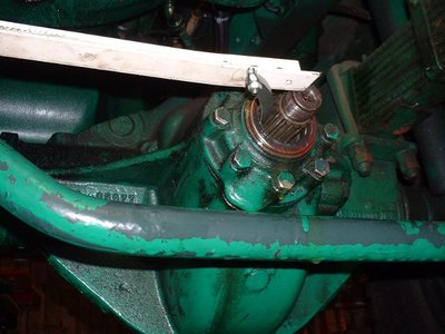

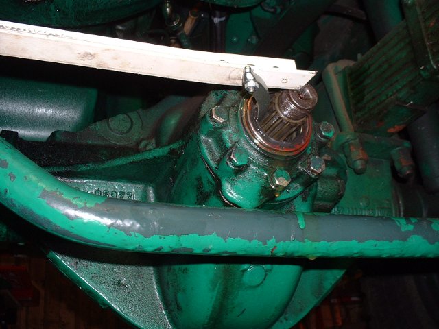

es gibt meiner Meinung nach zwei Punkte zu beachten:
Die Verstemmung der Flanschmuttern muß vollständig entfernt werden, sonst leidet das Gewinde.
Bei mir waren die Simmerringe höllisch fest. Anbohren/Spaxschrauben haben nicht funktioniert.
Erst mein "Spezialwerkzeug ohne Mercedesnummer" hat geholfen (Foto von der Vordeachse, ist am VTG aber gleich).
Ein Stahlprofil mit einem Arm von einem mittelgroßen Abzieher hat die richtige Größe um hinter den Simmerring zu haken und genug Hebelkraft um ihn raus zu hebeln.
Eckard
Eckard
