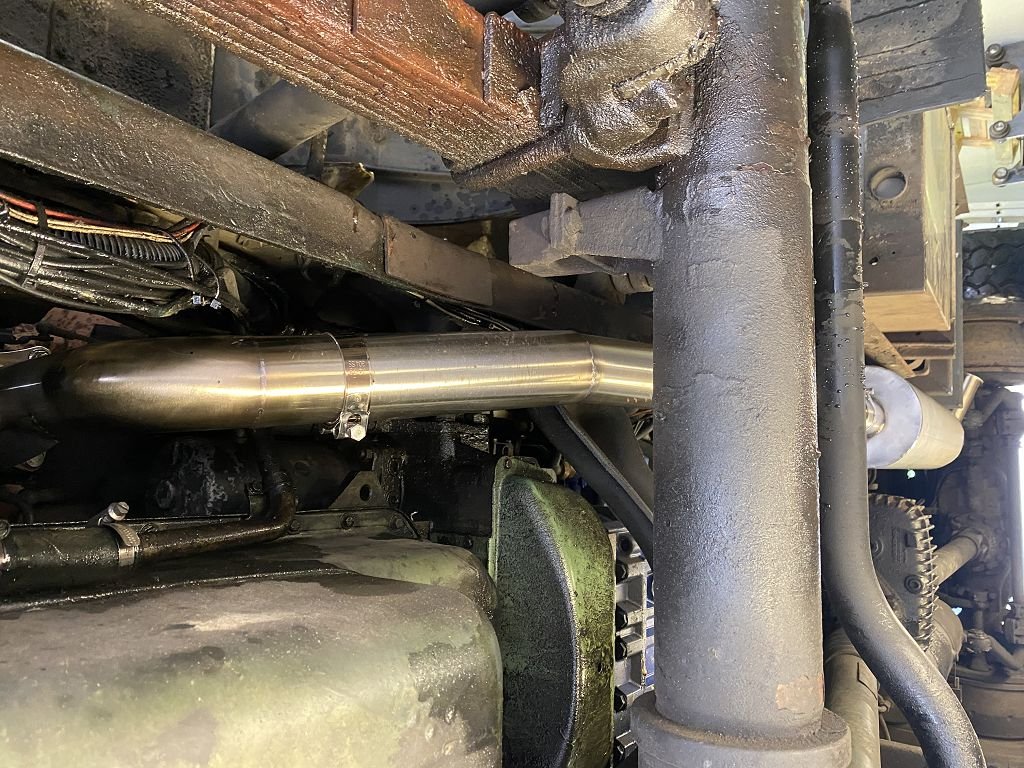

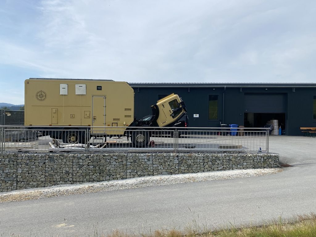

obwohl Andreas Obermüller, der Inhaber von Mogauspuff schon mehrfach hier erwähnt wurde, möchte ich kurz meine Erfahrung mitteilen.
Vor 2 Wochen angerufen und Termin vereinbart – 2 Wochen sind für Spezialanfertigungen heutzutage eigentlich sehr knapp. War hier aber kein Problem. Am Sonntag, 9.07.2023 angefahren nach Waldkirchen und bei ihm auf dem neuen Gelände schön eben geparkt zum Übernachten. Allerdings wurde es etwas später als Andreas und ein Freund abends auf den Hof kamen und wir noch und leckeren bayerischen Gerstensaft wegen Flüssigkeitshaushalt (es war sehr heiß!) zu uns genommen haben.

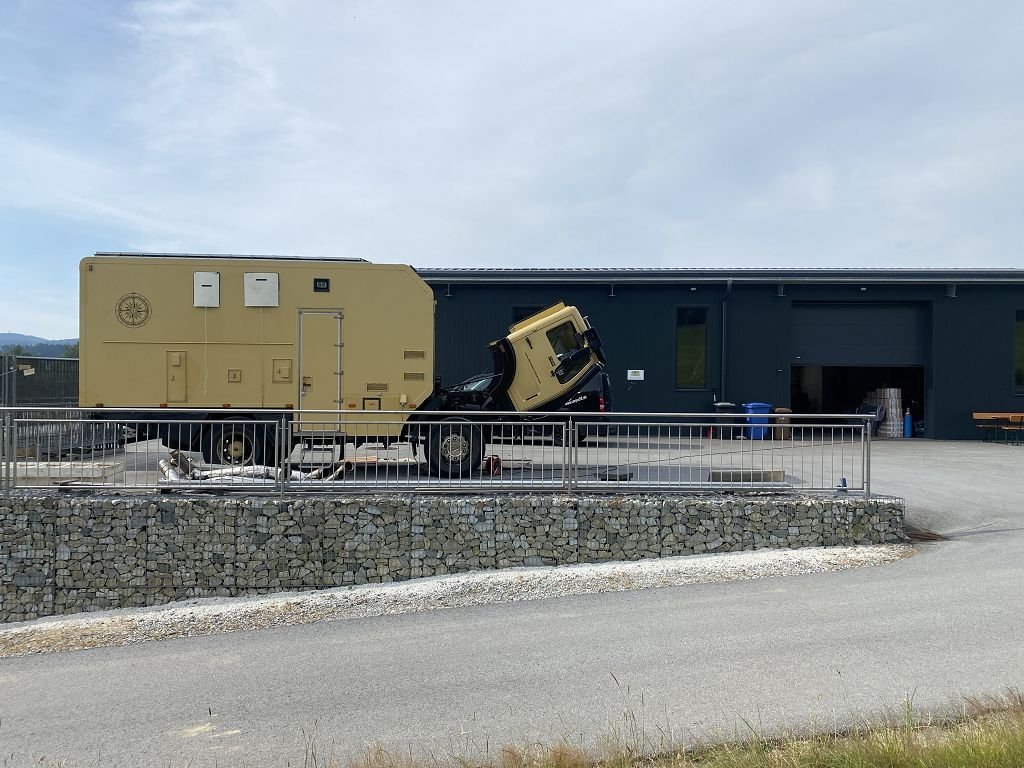

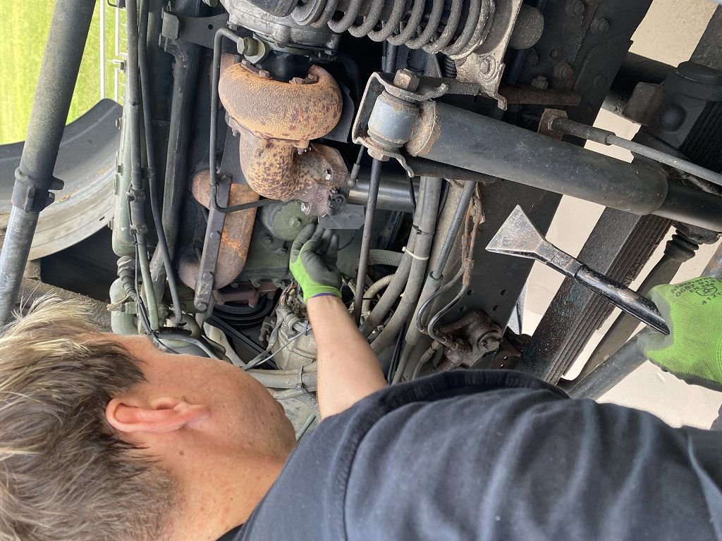

Während wir am nächsten Tag (Montag, 10.07.) mit den ÖFIS nach Passau fuhren, machte sich Andreas an die Arbeit.

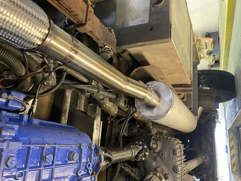

Als wir gegen 17h zurückkamen, war der Edelstahlauspuff fertig und drin.
Ich wollte dann das Fahrerhaus zurückpumpen, allerdings spritze die Hydraulikflüssigkeit heftig aus dem Zylinder. Obwohl Andreas schon längst Feierabend hatte, half er und wir versuchten die Kabine mit dem Stapler zurückzuziehen. Es ging allerdings nur wenige Zentimeter, dann drehten die Räder durch. Auch ein Abtrennen der Leitungen brachte uns nicht weiter. Kurzerhand organisierte Andreas seinen Freund Rainer, der selber eine Mercedeswerkstatt hat und zu dritt schafften wir dann am Fahrerhaus. Erst als der Hydraulikzylinder ausgebaut worden war, konnte das Fahrerhaus zurückgezogen werden.
Um ca. 21:30 hatten wir Rainer wieder zu Hause angeliefert und Andreas und ich saßen noch bis ca. 23h bei einem Feierabendbier zusammen. DIESE Hilfe soll erst einmal eine andere Werkstatt nachmachen!
Mit dem „Bild“ bin ich sehr zufrieden!
Der TÜV-Termin in Freyung am 12.10. war ruck-zuck erledigt, die Messung ergab 83dB statt eingetragener 90 dB bei 2.000 U/min. Beim Fahren macht sich die reduzierte Lautstärke sehr angenehm bemerkbar.
Ich kann Andreas und seine Arbeit aufgrund meiner obigen Erfahrungen wirklich nur wärmstens empfehlen. Egal ob Unimog, Mercedes LKW, Steyer, KAT, …, er bekommt es hin. Einfach nach Mogauspuff googeln!

Re: Ersatz-Auspuff aus Edelstahlt
Moin.
Klingt ein bisschen nach Werbung, für nen Erfahrungsbericht fehlen Kilometer ...

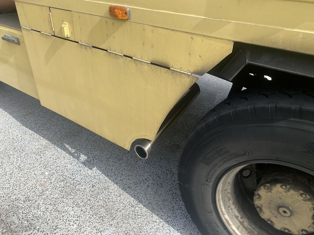

Und bei dem Endrohr kommt die Frage auf: War das Material alle? Ein Endrohr, das die Abgase während der Fahrt auf Rad/Bremse/Achse lenkt, sorgt nicht nur für Russanhaftungen
Für den Einsatz nach Feierabend spreche ich aber mal Lob aus, das ist leider nicht mehr üblich

Hi,Strom hat geschrieben: ↑2023-07-12 21:30:21Moin.
Und bei dem Endrohr kommt die Frage auf: War das Material alle? Ein Endrohr, das die Abgase während der Fahrt auf Rad/Bremse/Achse lenkt, sorgt nicht nur für Russanhaftungen![]()
Für den Einsatz nach Feierabend spreche ich aber mal Lob aus, das ist leider nicht mehr üblich![]()
Wegen Werbung: Ich habe sehr positive Erfahrungen gemacht. Und ja, die wollte ich auch mitteilen. Ich selber bin aber weder verwandt o. ä., bekomme / bekam keinen Nachlass (hätte ich auch nicht gewollt!). Und wenn es gegen irgendwelche Richtlinien verstoßen hätte, habe ich extra aufgefordert den Thread zu löschen! Also verwehre ich mich gegen "Werbung"!

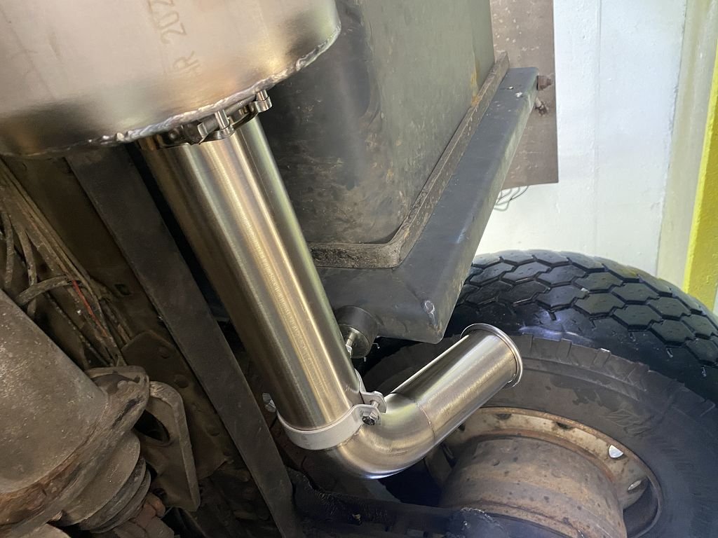

Wegen Endrohr: Auf der Fahrerseite war früher ganz vorn eine Halterung in der ich eine BW-Diesel-Aggi durch die Gegend gefahren habe. Das Eisenschwein ist irgendwann rausgeflogen, die Halterung bot sich hervorragend für eine Staubox an. die ich wesentlich leichter und schneller ausbauen kann als das Aggi, falls man an den Bremskraftverstärker muss etc. muss.
Ich habe dann lange gesucht, bis ich einen 2ten Tank gefunden habe, der dahinter maximale Kapazität bietet (250l). Der Nachteil ist, dass dadurch schon das Endrohr vom alten Auspuff abgeflext werden musste und auch entsprechend endete. Zwischen Tank und Rad ist genügend Platz für den Einsatz von Gleitschutzketten, aber ein Endrohr würde bei dem Einsatz sehr schnell zerschreddert.
Andreas hat mich auf das nicht optimale Endrohr hingewiesen, die einzige Alternative wäre gewesen, den Auspuff an der Achse vorbei bis nach hinten zu verlängern. Das wäre aber - wenn es überhaupt gegangen wäre wegen Ersatzrad, seitlichen Stauboxen hinter der Hinterachse SEHR aufwendig gewesen.
Also: Deine Kritik kann also nur mir gelten! Aber als ich den Tank bestellte, dachte ich nur an das max. Volumen, nicht, dass das Endrohr eventuell ein
unter dem Fahrzeug mündet. Wahrscheinlich würde ich es aber wegen dem max. Volumen heute wieder so machen.
Anscheinend bin ich nicht so perfekt wie du.
Moin.
Wenn ich endlich loslegen kann, verspreche ich Dir, das es genug zu diskutieren oder meckern gibt
Zurück zum Endrohr: sofern keine Zulassungsvorschriften dagegen sprechen, hätte ich noch die Lösung ins Auge gefasst das Endrohr nach unten auszurichten ... zumindest bei einem Armeefahrzeug hab ich das schon Original so gesehen (Steyer?)
Die jetzige Ausrichtung triggert mich weil ich schon Kunden in der Werkstatt hatte, deren Bremsen ausfielen weil der defekte Auspuff die heißen Abgase auf die Bremse gelenkt hat
ICH?Anscheinend bin ich nicht so perfekt wie du.
Ich bin sicher, dass auch das der TÜV abgenommen und eingetragen hätte. Aber wie schon geschrieben:
" ..... sie einzige Alternative wäre gewesen, den Auspuff an der Achse vorbei bis nach hinten zu verlängern. Das wäre aber - wenn es überhaupt gegangen wäre wegen Ersatzrad, seitlichen Stauboxen hinter der Hinterachse SEHR aufwendig gewesen."
Die Bilder täuschen: Zwischen Ende Endrohr und Bremse, Decke etc. sind min. 30 cm. Von anderer Seite wurde mir geraten, ein Luftleitblech zu montieren, da sonst der Reifen evtl. zu heiß werden könnte. Allerdings beobachte ich die Temperatur und den Druck seit ca. 1 Monat mit Tire-Moni - alles im normalen Bereich. Also wohl auch keine Auswirkung auf die Bremsen. Wobei die Temperaturen der Auspuffgase im Vergleich zu einer Voll- oder Dauerbremsung aus meiner Sicht eher zu vernachlässigen sind.
Servus Joe,Joe hat geschrieben: ↑2023-07-17 16:11:47Hi,
Der Tiremoni-Sensor sitzt ja statt der Ventilkappe auf dem Ventil.
Mit dieser Position außen an der Felge kann man aller Wahrscheinlichkeit eine Temperaturerhöhung innen am Reifen nicht messen bzw erkennen.

Also ich habe meinen vorm Reifen seitlich raus gelegt und kann weder am Reifen, noch an der Felge irgendwie Russ erkennen, der Dreck geht im großen Bogen um das Rad herum und sammelt sich dann auf Rückwand und ggfls. aufm Anhänger... Hinten links war der Auspuff vorher, das ist aber ne ganzschöne Rohrbastellei den da über die Hinterachse bis nach hinten zu kriegen...
Da fand ich die Variante vorm Rad raus wesentlich einfacher, Hosenrohr, Flexrohr, Topf, Stück Rohr mit Bogen und Stück Rohr bis raus ist auch vom Bau her sehr einfach gewesen.

eine kurze Ergänzung:
Bei der Aktion „Edelstahlauspuff“ hatte ich darauf bestanden, dass der Auspuff unter dem Fahrzeug endet um einen weiteren Ausschnitt in der Abdeckplatte des Zusatztanks zu vermeiden. Eine Erhitzung des linken Hinterrads war aus meiner Sicht mit 0,1 Bar zu vernachlässigen. Vor allem da bei längeren Fahrten im Sommer die Auswirkung von Sonneneinstrahlung bis zu 0,2 Bar ausmachte. Allerdings verrußte das Fahrzeug unterflur und ab dem Hinterrad sehr stark. Das war besonders unangenehm, wenn man beim Öffnen der hinteren Stauklappe nicht daran dachte. Schwarze Finger waren das geringere Problem, verdreckte Kleidung war auf Reisen aufwendiger.
Andreas Obermüller von „Mogauspuff“ hatte sich aber angeboten, dieses Problemchen schnell zu beheben und daher hatte ich auf der Tour zu Kloster Andechs und Bayern einen Schlenker zu ihm gefahren.
