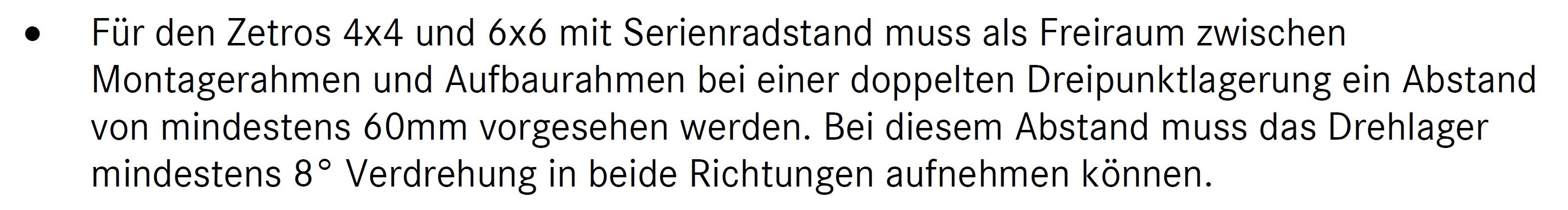

bin aktuell am bau einer Rautenlagerung an unserem SK 4x4.
Gibt es einen groben Richtwert wieviel Grad die Wippen in jede Richtung freigängig sein müssen?
Vielleicht hat das ja schonmal jemand an einem vergleichbaren Fahrzeug umgesetzt.

Re: Rautenlagerung erfordeliche Winkel der Wippen
Hilft das?
Mercedes SK 1838
- Beiträge: 17
- Registriert: 2022-01-09 12:25:05
ja das hilft mir weiter, vielen Dank.
In der SK Aufbaurichtlinie gibts leider keine Raute
