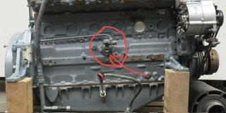

Ich habe eine 8.224 mit eine D0826 Motor mit eine Bosch VE einspritzpumpe. Die forderpumpe ist nicht auf die Einspritzung pumpe. Ich habe lang gesucht und die forderpumpe ist an die rechte Seite under/hinter die Turbo verbaut. Ich habe die noch nimmer gesehen nur gefühlt umdas das Chassis und turbo im die Wege ist.
Hier ist eine bild von Internet ohne Turbo und das ist die pumpe sichtbar. Die Bedienung ist unter mit eine kleine Hebel.

Ahjwinth hat geschrieben: ↑
2023-07-03 12:53:04
Bei meinem Motor ist die Pumpe auf der anderen Seite. Ist wohl ein anderer typ.
