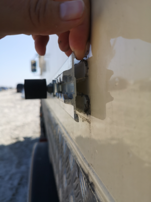

Liebe alle,
ich komme nochmal zum kleben mit Sika zurück kommen.
Ich wollte alles richtig machen und habe sogar ein online-Klebeseminar besucht und auch die Anleitung gelesen:
Ich vin wie folgt vorgegangen:
1. Lack vom Aufbau an den Klebestellen entfernt.
2. Gründlich mit Silikonreiniger gereinigt
3. Airline Schiene (Achiene zum Kleben mit Hohlraum) gründlich gereinigt
(Nicht geschliffen, da hier gesagt wurde, man arbeitet den Dreck nur in die Oberfläche ein).
Dann mit Sika 252 geklebt und aushärten lassen.
Das Ganze hat nun etwas über ein Jahr ganz gut ausgesehen aber....
nicht so gut!
nicht so gut!
Nun sehe ich dass meine Schienen sich leider lösen. Am Aufbau scheint es zu halten, die Schiene selbst löst sich
Zum Glück sind mir nicht die Sandbleche auf der Autobahn um die Ohren geflogen....
Ich kann natürlich zur Angstschraube zurückkehren, aber eigentlich sollte doch Sika auf Alu halten?
Wie kann ich die Situation retten? Ich würde nun zunächst versuchen, die Schienen zu lösen, und von vorne anfangen.
Max

Wie war das mit den unterschiedlichen Ausdehnungskoeffizienten von Alu, GFK und den dadurch benötigen Klebefugenstärken?
Nach dem Bild ist diese viel zu dünn, die damit einhergehenden Scherkräfte kann eine Klebeverbindung nicht dauerhaft.
Mach dir an den Enden der Aluschienen ( bei richtig kalt oder heisem Tag) mal mit eine Markierung wie lang die Schiene derzeitig ist. Bei der Gegentemperatur gehst Du mal nachsehen. :eek:

Danke für die Antworten,
ich nehme stark an, die Fugenstärke ist ok, das ist genau die Fuge, die in der Schiene vorgesehen ist. Die Schiene die ganz abgefallen ist, hatte - da habe ich noch geübt - in der Tat eine sehr dünne Fuge und war vollständig der prallen Sonne ausgesetzt.
Ich nehme nach genauerer Betrachtung an, dass ich nicht ordentlich genug gereinigt habe 2/3 der Schienen halten bombenfest, das jeweils hintere drittel nicht. Vermutlich habe ich dort mit einem nicht mehr ganz sauberen Tuch meinen Silikonentferner behandelt.
Also - auf ein Neues und diesmal richtig: demontieren, schleifen, aktivieren, primern und nochmal kleben... Danke für die Vorbehandlungstabelle.
Max
