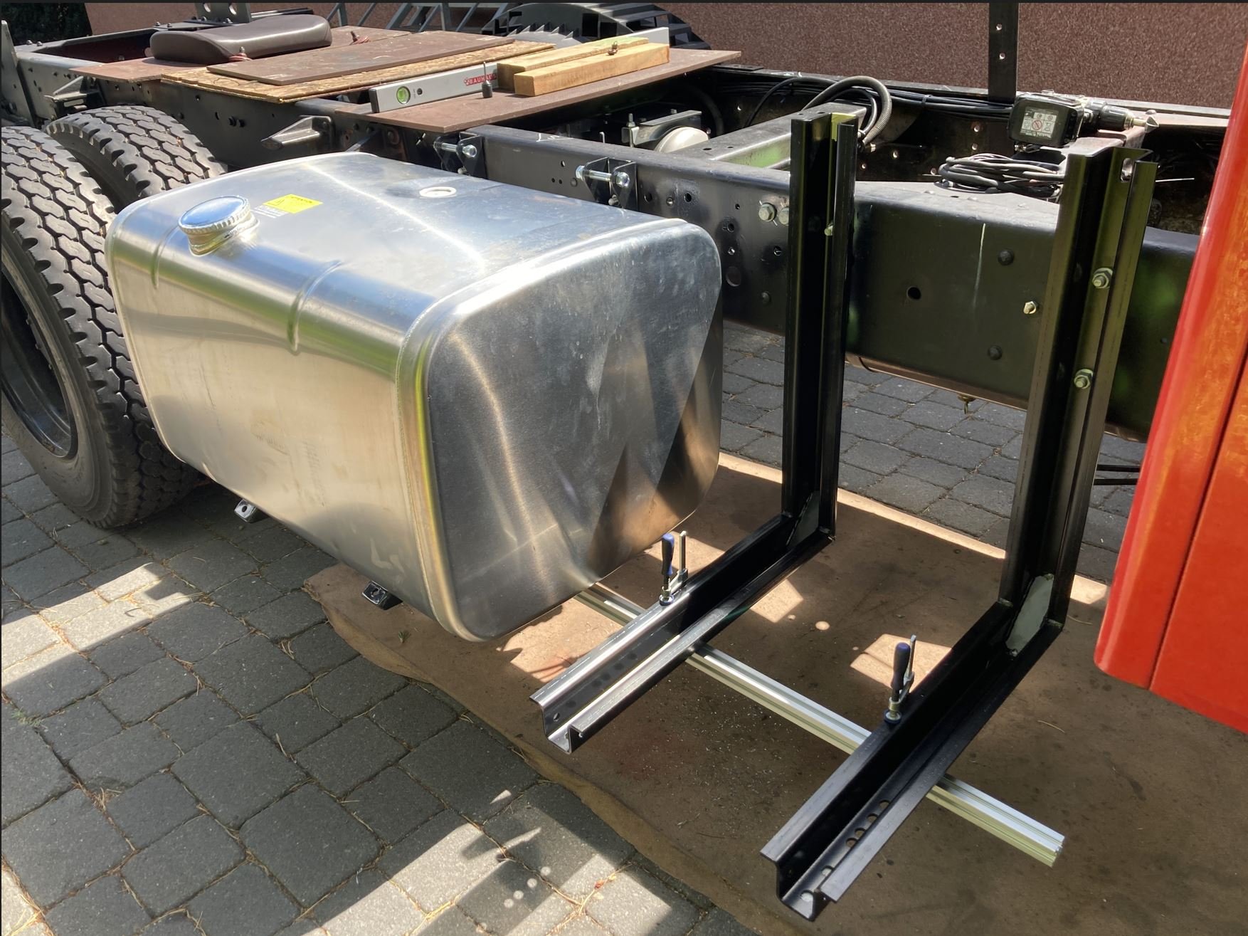

Hallo Leute,
ich brauche noch ein paar stabile Halter für meine Staukästen (60x50x50, Stahlblech).
Die müssen 200kg sicher abkönnen (Schneeketten f. Zwillinge und sonstiges)
Irgendwo im Forum hatte ich hier Bilder gesehen, wo sich jemand welche selber geschweisst hatte, ich finde den Thread nicht mehr :unwuerdig:
Zur Not: reichen Tankkonsolen? https://hoppe.parts/209521010010.html
:spiel: :rock:
Gruss Henrik!

Hallo Henrik,
dann nehme doch gleich ein Tragkonsolenpaar zum selber einkürzen. Ist dann 600mm x 600 mm und Du sparst auch noch die Hälfte oder hast für den gleichen Preis das doppelte. ;)
https://hoppe.parts/sortiment/staukaste ... 10000.html
Gruß Benjamin

Die Konsolen gefallen mir auch....leider gibt es keine Angaben zur Belastung.
Staukasten werden ja oft deutlich schwerer beladen als zuerst abgenommen.
Joachim

Angaben zur Belastung zu machen ist bei solchen Konsolen sehr schwierig, es richtet sich dann nach der Art der Befestigung der darauf montierten Teile (Staukasten oder Tank). Es ist z.B. problemlos möglich, einen 200 Liter Tank darauf zu befestigen, aber dieser wird dann auch am oberen Ende des senkrechten Teiles befestigt. Setzt man diesen nur auf die waagerechten Teile, sieht die Belastung ganz anders aus.
Deshalb würde ich mir mehr Gedanken über die Befestigung des Staukastens auf diesen Konsolen machen

#6 Beitrag von Borsty » 2023-06-25 9:12:28
Hallo Henrik
Beim Kollegen wurden auch Hoppe Tankkonsolen genommen und bis bündig nach Aussen vom Staukasten gesetzt. Beide Seiten dann mit Blech den Winkel verbunden, dazwischen noch eine Strebe eingesetzt. Sieht ähnlich aus wie für meinen Batteriekasten nur hängt meiner eben an einer selbstgebauten Konsole. Das Gewicht geht da mit Allem zusammen auch schon gegen 120kg oder vielleicht mehr. Link zum Thread
Seins sieht so ähnlich aus nur eben mit Tankkonsolen und ist unterdessen auch schon getestet im Gelände und langen Wellblechpisten und zeigt nirgends Schwachpunkte.
Die Konsolen von Hoppe sind im Gegensatz zu Originalkonsolen extrem viel stärker. Im Thread weiter oben siehst Du auf einem Bild die Hoppekonsolen, das sind 5mm Dinger die da gebogen werden. Glaube die Tank oder Kistenkonsolen die da sind sind faktisch diesselben. Aber Anfragen sind da von Ihnen schnell beantwortet.
Gruss Uwe

Oje. Soll ich Dir Morgen Meine und die vom Kumpel messen, resp. Materialdicke. Schätze 5mm sind es sicher.

Hallo Henrik
Es sind 5mm Materialstärke. Im Winkel ist durchgehend ein Versteifungstreifen drin. Kilomässig steht leider auch auf den Lieferscheinen nix. Aber sie wurden zu den 400ltr. Alutanks geliefert und die Kastenwinkel die ich von einem Hersteller bei uns sah sehen genau gleich aus. Die Profile sind gekantet was mit den Radien ja eigentlich zusätzlich Stabilität gibt. Rein aus U-Profil ohne Verstärkungen möchte ich es jetzt nicht unbedingt machen. Bei meiner Kiste wurden Rohre verwendet mit Versteifungen weil das genau um Bogen des Rahmens hin musste. 2 Kamen nicht in Frage, wurde schon beim grossen Tank kompliziert wegen des Versatzes.
Denke falsch macht man mit den Dingern von Hoppe nix.

#13 Beitrag von w3llschmidt » 2023-07-18 14:15:39
So, also für das Geld sehr massiv, sackschwer!
Ich habe(werde) die mit je 2 x M14 MBN verschrauben. Dass sollte 150kg abkönnen.
Würdet ihr den Überstand oben abflexen? Stören tut er nicht, der Zwischenrahmen ist dann 4cm höher.
Gruss Henrik!

Ich werde in die Flanken(Flügel) je 6xM10 Waagerecht und je 4xM10 Senkrecht bohren.
Von dort dann durch den Staukasten in einen 20mm Siebdruckboden wo ich ich Einschraubmuttern versenkt habe.
Den Siebdruckboden klebe ich vollflächig mit Sika ein.
Gruss Henrik!

Hallo Henrik,
4x M12 hätten auch locker gereicht.
Warum willst Du die Halter so lassen und nicht abschneiden, sondern den Zischenrahmen um 4cm erhöhen?
Ist doch nur alles unnötiges Gewicht, die Siebdruckplatte würde ich auch dünner machen.
Für die Gewichtseinsparung kannste dann locker zwei große Fässer Bier, inkl. Kühlung mitnehmen... :joke:
Gruß Benjamin
Hi Benjamin :spiel: .
Nee :D :D :D der Zwischenrahmen ist 140mm, die Halter gucken 110mm drüber ...
Ich bau das so massiv, weil da alleine fast 70 Kg an Schneeketten rein müssen plus Werkzeug :ohmy:
Gruss Henrik!

Hallo Henrik
Würde ich abflexen. Ich habe bei den Staukistenrückwänden auf die Flanken der Halter hinten oben auch noch 4x M10gemacht. Unten nur M8 So hilft die Kiste zusätzlich quasi den Winkel zu halten.
Die Dinger von Hoppe sind wie ich schrieb wirklich sehr massiv. Am Rahmen sind die auch mit 4x M14 verschraubt. Die Löcher sind ja bei mir auch dazu da. Lieber zuviel als zuwenig.
Gruss Uwe
