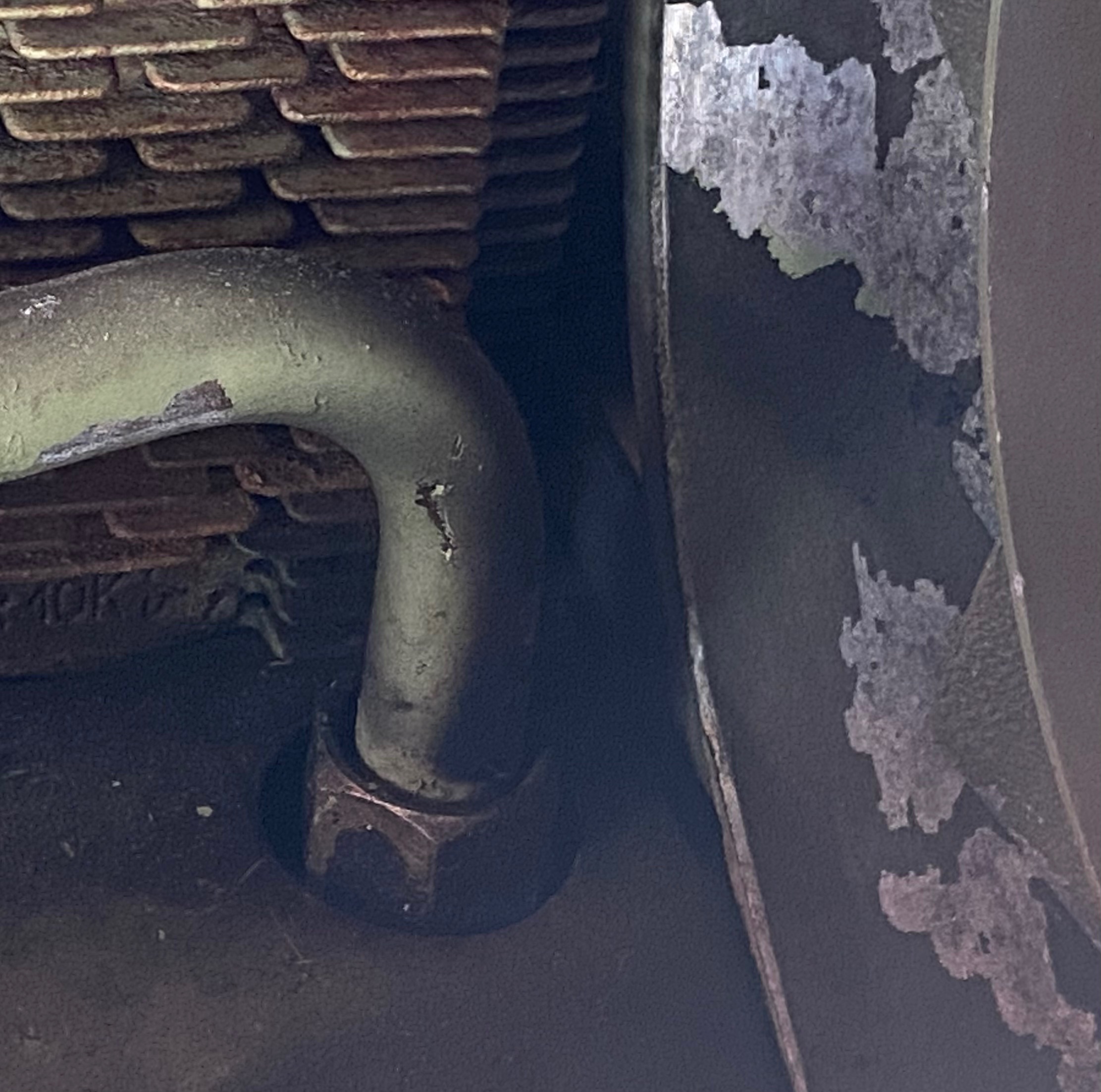

Guten Abend miteinander,
Aktuell verliert meine neueste Errungenschaft etwas Öl - höchstwahrscheinlich an der Verschraubung des Rohrs unterhalb der abnehmbaren Verkleidung vom Luftkanal.
Weiß jemand, was das für eine Verschraubung ist (Konus/Schneidring?) Würde mir die Teile gerne zurechtlegen bevor ich das Ding zerlege.
Herzlichen Dank vorab,
Daniel
BF6l913 - Verschraubung Ölkühler
- HolzwurmPeter
- Beiträge: 918
- Wohnort: Bad Hersfeld
Re: BF6l913 - Verschraubung Ölkühler
Kurzschlussleitung
Teilenummer 04157365 für Deutz BFL913
Die Schneidringe gibts einzelnen
Gruß Peter
Herzlichen Dank für die prompte Rückmeldung, das hilft schonmal ein gutes Stück weiter.
Hat noch jemand die Größe der Schneidringe parat?
Danke und Grüße,
Daniel
Die Kurzschlussleitung wurde überarbeitet - die gibt es jetzt mit stärkere Wandung - kann dir empfehlen diese von jemanden einbauen zu lassen der davon Ahnung hat. Und günstig ist die nicht.
Bei uns ist seither Ruhe diesbezüglich.
