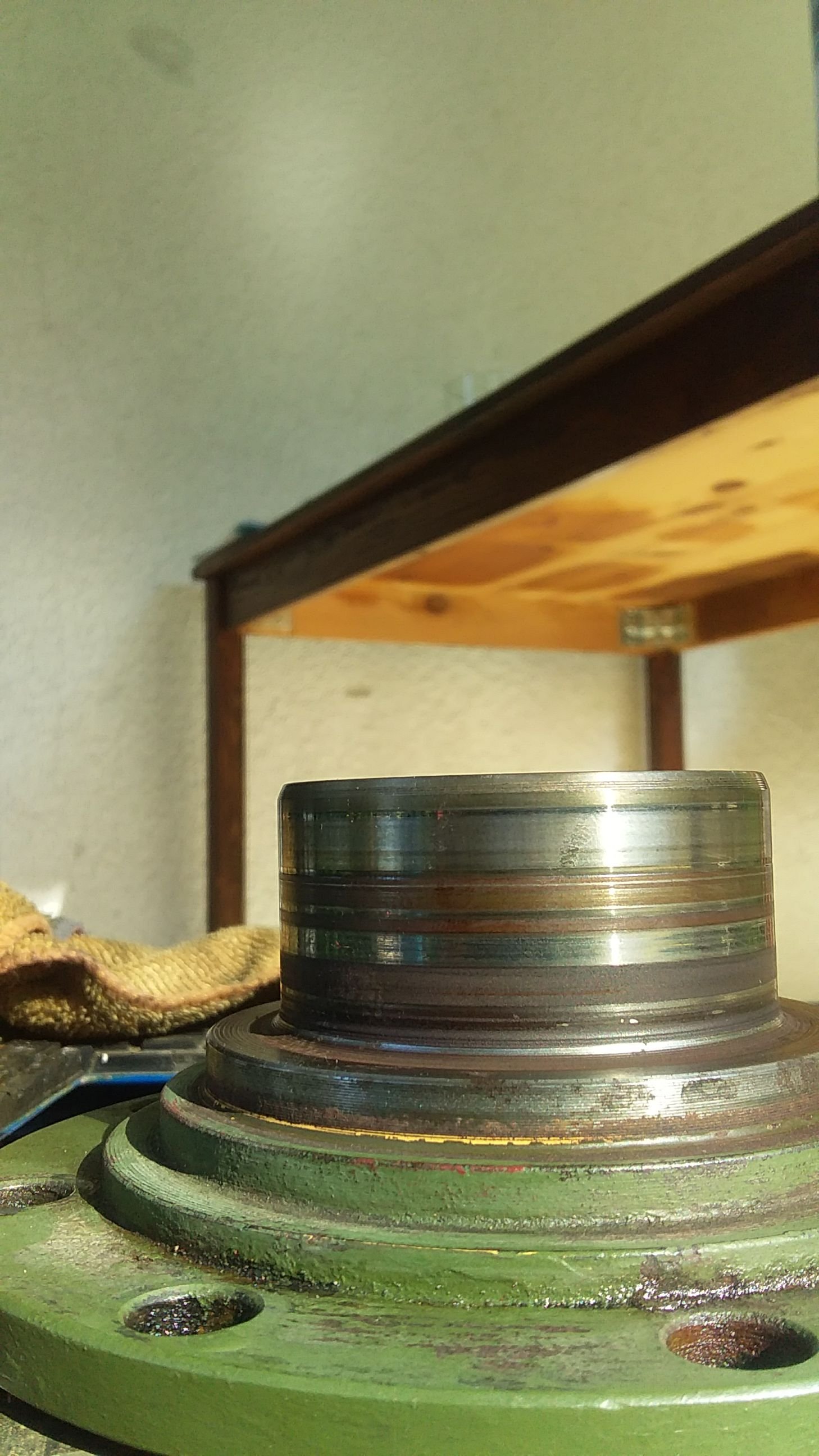

Grüße!
Hab den Flansch ausgebaut, um ihn zu tauschen, der geht dann an das andere VG500. Ich frag jetzt sicherheitshalber mal, wenn ich das Ding schon in der Hand halte: Sieht der für euch ok aus, oder sind die Riefen böse?

Da sind mit dem Fingernagel fühlbare Riefen ?
Wenn der Wellendichtring nicht anders montiert werden kann, wird er nicht alt.
Oder Speedy Sleeve oder so ähnlich.

Die Riefen sind fühlbar, aber minimal. Schau ich mir mal an, dieses Speedy Sleeve. Denke aber, dass es noch nicht ganz so schlimm ist.

doch, wenn du das spüren kannst, dann ist es schlimm. Zieh einen Speedy Sleeve drüber, dann ist es wieder gut.

Weiß jemand, wo ich den exakten (i.S.v. ursprünglichen) Durchmesser der Antriebswelle finden kann? Damit ich den richtigen Sleeve bestellen kann? VG 500 an 1017 A

Hast Du den Flansch mal richtig mit Schleifvlies abgezogen? Ich habe das bei allen Flanschen an unserem Auto gemacht und die sind immer noch dicht... Ich empfehle mittlere oder feine Körnung.
Auf jeden Fall kannst Du die Riefen so nicht bewerten da ist ja alles von Farbe über Rost über Dreck vorhanden. So schlimm sieht der für mich jetzt erstmal nicht aus. Erstmal richtig reinigen!
