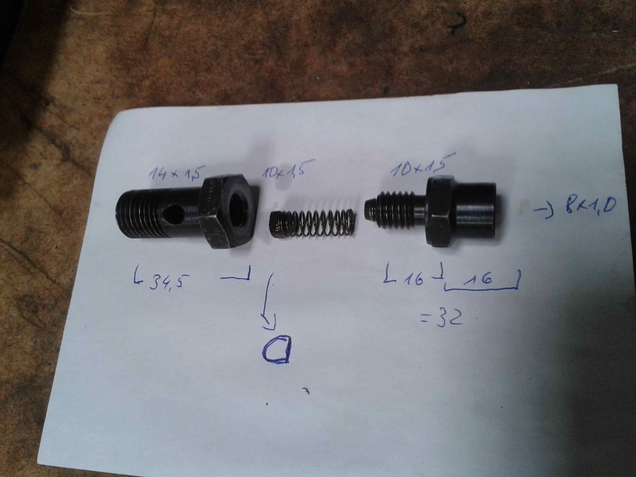

Hallo, in meinem Magirus Mercur Bauj 1957 mit dem F6L614 er Motor ist an der Einspritzpumpe ein Überströmventil mit der Bezeichnung L PVE 74 P4Z verbaut. Da der Motor nach längerer Standzeit erst nach sorgfältiger Entlüftung wieder anspringt, möchte ich die Rücklaufleitungen und das Überströmventil erneuern. Leider kann ich das passende oder ein vergleichbares Überströmvertil im Internet nicht finden.Ü-Ventile mit einem vergleichbaren Arbeitsdruck und dem Einschraubgewinde 14 x 1,5 habe ich gefunden, aber die sehen anders aus als das gesuchte Original. Hat Jemand einen Tipp für mich? Vielen Dank.

Es gibt aber zur Not einen alternativen Ansatz: Der Rücklauf des Dieselüberschusses aus den 6 Einspritzdüsen ist ebenfalls an meinem Überströmventil angedockt, läuft aber nicht über die Drucksteuerung des Überströmventils, sondern nutzt quasi einfach auch nur dieselbe Hohlschraube und Rücklaufleitung zum Kraftstofftank mit. Dabei scheint der Druck keine Rolle zu spielen. In Folge müsste man die beiden verschiedenen Rückläufe trennen können. Dann kann ein simples Standart-Überströmventil für 10,-€ montiert und der Rücklauf von den Einspritzdüsen eben durch eine separat zu verlegende Leitung geregelt werden.

Endlich kann ich jetzt mal ein Foto des gesuchten Überströmventils beisteuern.

Hallo zusammen, Thema kann geschlossen werden. Das angebotene Überströmventil passt und funktioniert wunderbar. Danke für Eure Hilfe.
