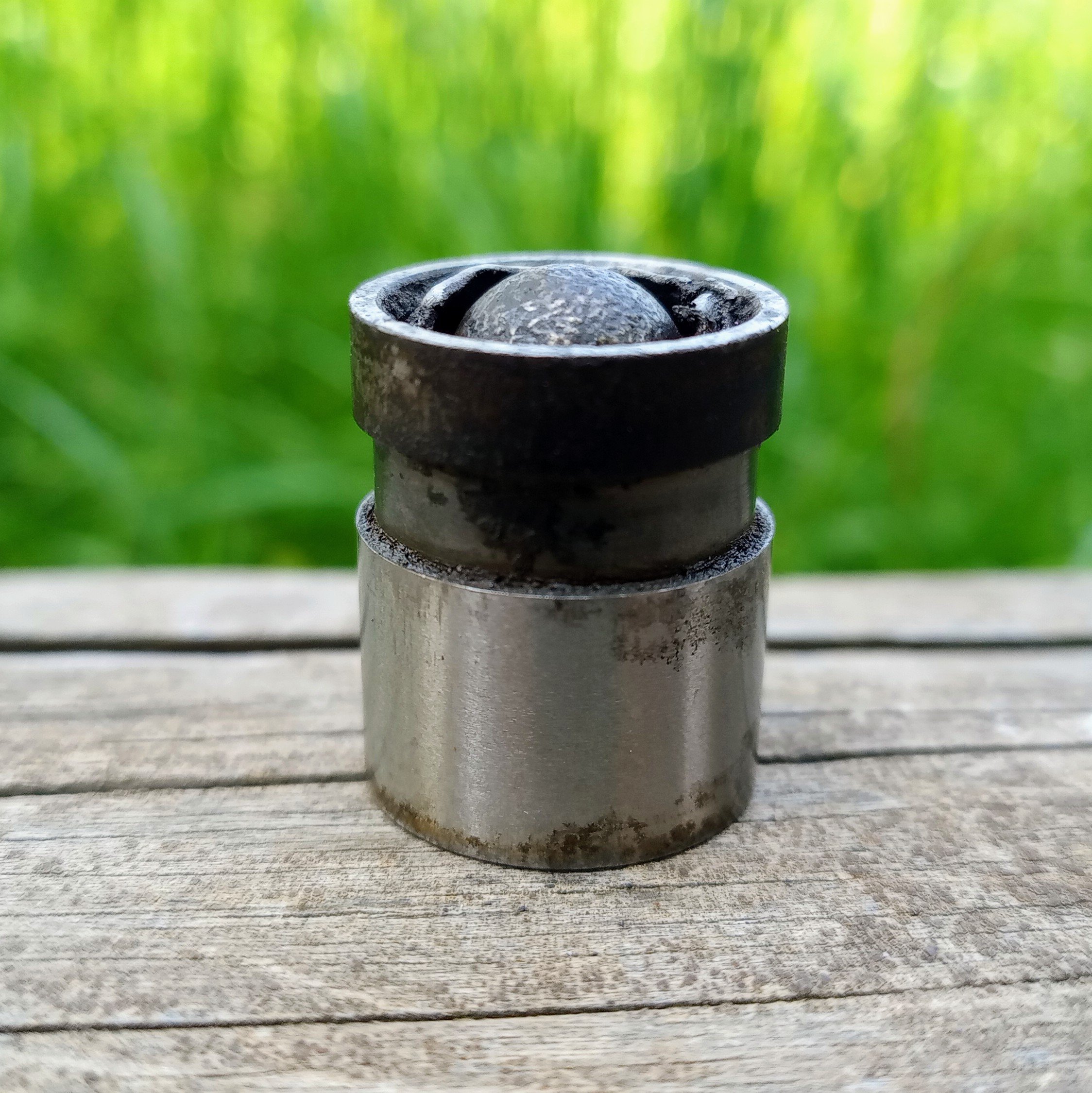

Ich habe die Schaltbox abgebaut und nach fachmännischer Telefon-Beratung dort den Übeltäter gefunden. Da ist mir ein federgetriebener Rastzylinder weggegammelt:
Da ist wohl über das letzte Jahr (Kondens-)Wasser ins Getriebeöl gekommen. Im letzten Sommer hatte ich noch reingeschaut, alles blitzeblank.
Die Kugel hat korrosionsbedingt schon einigen Umfang verloren und der Bund hat sich ebenfalls schon aufgelöst. Nicht mehr lange und die Kugel wäre raus- und ins Getriebe gefallen. :eek:
