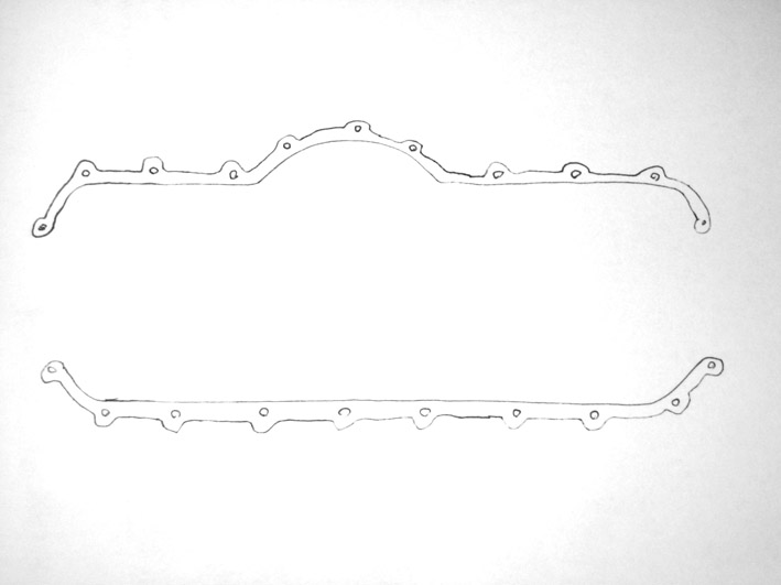

bei meinem im Robur eingebauten OM 352 ist wiedereinmal die Ölwanne undicht. Leider hat einer meiner Vorgänger die Ölwannenschrauben zu fest angezogen sodaß sich die Blechwanne an den Schrauben etwas verzogen hat und somit keine plane Dichtfläche mehr bildet.
Zu meiner Frage; gibt es für diesen Motor, oder dessen Nachfolger OM366 sowas wie einen Beilagestreifen aus Blech, der ähnlich wie eine Unterlegscheibe wirkt, also den punktuellen Druck der Schrauben etwas über die Dichtfläche verteilt?
Ich glaube das Teil mal gesehen zu haben, es müsste ungefähr so aussehen:
Foto:
Wenn es dieses Teil gibt, weden die Ölwannenschrauben erst durch diese kollektive "Unterlegscheibe" und dann durch die Ölwanne in den Block geschraubt

genau darüber habe ich mir letztens auch nochmal Gedanken gemacht. Das Dingens als Origonol-MB-Ersatzteil kenne ich auch nicht (muß aber nix heißen), ich bin dabei grundsätzlich von "Selbst ist der Mann" ausgegangen..
Es wäre doch ein Einfaches, die Ölwannendichtung auf eine dicke Blechscheibe zu legen und dann recht künstlerisch mit der Flex die Konturen nachzuempfinden...tirili flöööt
Dagegen spricht m. E., dass die Ölwannen (alle?) Sicken in den Freiräumen zwischen den Schraubenlöchern haben (ich glaube jedoch, dass das tatsächlich nicht alle Wannen haben...).
Grundsätzlich aber werden die Dichtungen am ehesten in der Bereichen vorne und hinten an den Rundungen unter den Kurbelwellenlagern undicht. Hier müßte man dann auch noch jeweils ein passendes Teil anfertigen und krumm biegen.
Die Ölwannendichtung ist eine relativ dicke Kautschuk-Korkmasse, normalerweise sollte so eine Dichtung - mit Dichtmasse eingesetzt - auch einigermaßen dicht zu bekommen sein (was mir auch nicht wirklich 100%ig gelungen ist...).
Aber, wenn die Dichtfläche nicht mehr wirklich grade/eben ist: was spricht dagegen, diese wieder mittels vorsichtiger Gewaltakte ausgeführt mit mittelschwerem 10 kg Vorschlaghammer und einem ordentlichen Amboss zurück in die originole Form zu drängen. Kaltschmieden quasi? :dry: Dengel, dengel...
Ich hab dann letztendlich diesen den-Druck-gleichmäßig-Verteilungsstreifen nicht kontural geflext, weil ich es dann immer auch noch so einigermaßen hingekriegt habe und nicht glaube, dass er letztlich wirklich hilfreich wäre. Immerhin ist die Wurschtelei der Dichtung an den eingebauten Block schon ohne ein zusätzliches Teil (bzw. zwei oder vier je nachdem) ein besonders zweifelhaftes Vergnügen, das Mann rücklings am besten mit zwei Mann macht, insbesondere, wenn dann die Schraubenlöcher so langsam mit Dichtmasse zusiffen und diese beginnt abzubinden.... :wack: :spassbremse:

ja die Dengelmethode wird es am Wochenende wohl auch werden, ich will ja nicht tropfend beim Willy aufschlagen.....
Aber ich bin halt etwas frustriert, das ich ausgerechnet meinen OM 352 an dieser Stelle nicht dicht bekomme, nachdem dies bei unzähligen PKW's, Motorrädern und vielen Getrieben eigendlich kein Problem darstellte. Daher dachte ich, das bei meinem (gebraucht erworbenen) Motor vielleicht irgendein Fehler im System vorhanden sei; z.B. diese fehlende druckverteilungsplatte.
Im Übrigen bin ich froh die Leckage eingegerenzt zu haben, ich dachte schon ich habe möglicherweise irgendw einen Riss im Block, aber es ist und bleibt die Ölwannendichtung, rechts, in Höhe der 2 Schraube.
Da werde ich mir dann wohl auch eine Zulage flexen, denn dort ist die Ölwannendichtfläche am bergigsten :-(

Ich kann mich nicht erinnern, an diversen OM 352 jemals solche Unterlegbleche gesehen zu haben. Auch im EPC konnte ich sie nicht finden.
Ich würde daher mal behaupten, daß es diese Teile original von MB nicht gibt!

dann werde ich für die besonders verdrückten Stellen vorne an der Ölwanne mir solch ein Blech dann eben selbermachen.
Eigendlich wäre es sicher einfacher mir irgendwo eine neue Ölwanne zu besorgen, aber ich habe meine Ölwanne umarbeiten müssen, damit die Robur-Vorderachse darunter Platz findet. Ist sozusagen ein Unikat, welches ich retten möchte.
