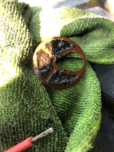

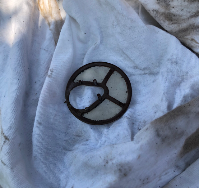

nebenbei hab ich heute das Filtersieb der ESP gereinigt… :(

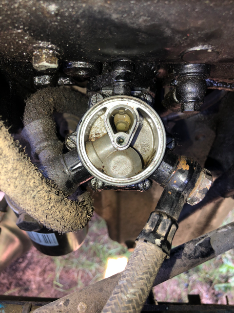

Nach der Reinigung mit Diesel sah es so aus:

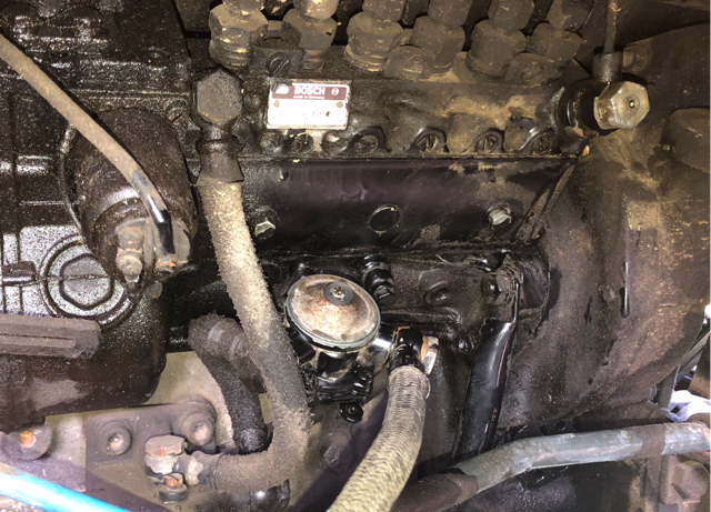

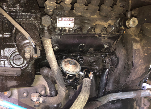

So das Innere des….äh…Filtergehäuses?
Wenn ich den Weg der Kraftstoffleitungen richtig verstehe, ist dieser Filter der erste seit dem Tank. Muss ich mir jetzt Gedanken über Matschepatsche in den Tiefen unseres Dieselbunkers machen? Ich weiß nicht, wann dieser Filter zuletzt geöffnet wurde. Fahrzeug läuft für meines Verständnis nach 1a. Transfer über 500 Km vor ca. einem Jahr verlief problemlos. Seitdem wurde der Wagen nur noch Kurzstrecken bewegt.
Bei der Aktion ist bereits nach knapp 40 Jahren die Dichtung kaputtgegangen. Ich habe keine Originale. Hab mir jetzt erstmal mit einer M5-Gummidichtung beholfen, nachdem aus der alten der Diesel spritzte und ich tatsächlich die Leitung entlüften musste, nachdem der Laster aus ging. :angry: .
Woraus ist die Originaldichtumg eigentlich? Ist das Leder? Krieg ich doch bestimmt beim Lama meines Vertrauens oder?

Da sollte ein Fiberdichtring montiert sein.
