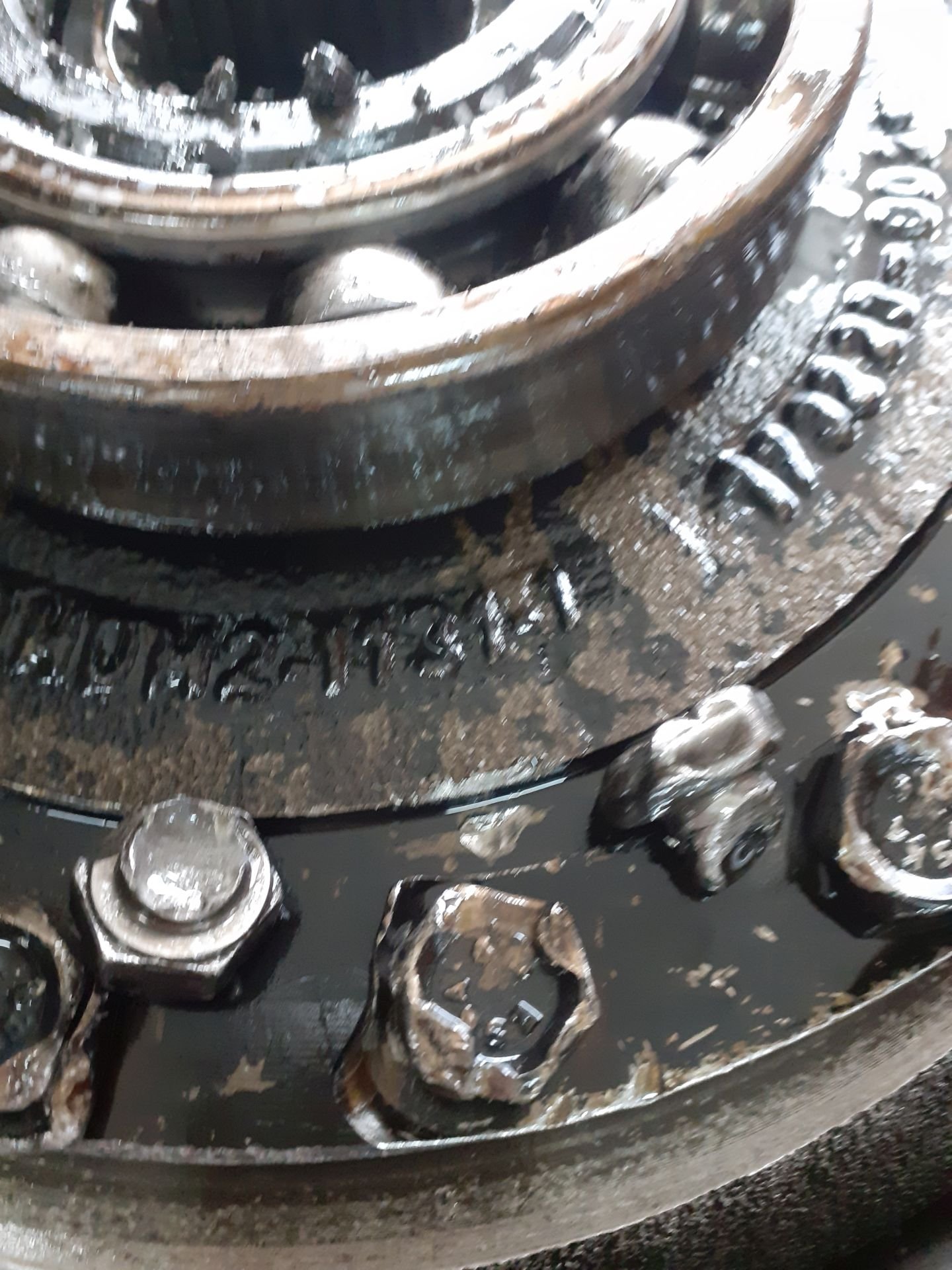

Nachdem ich da alles kontrolliert hatte habe ich am Diff. vorsichtshalber mal Öl abgelassen und das gefunden:
Zu Anfang war nicht ganz klar um was es sich handelt aber das Differential mußte definitiv überholt werden.

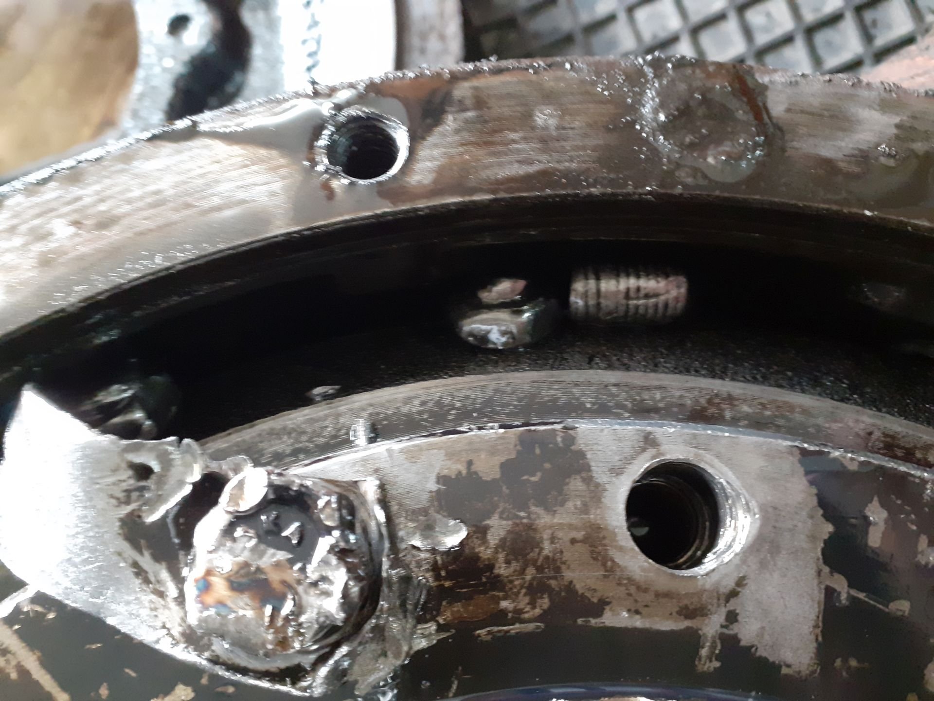

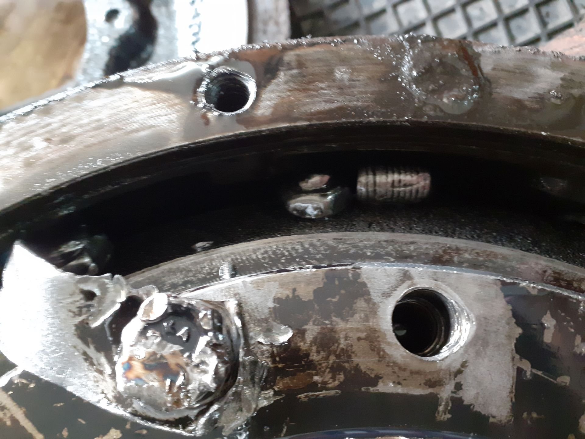

Hier nun die Schadensbilder:

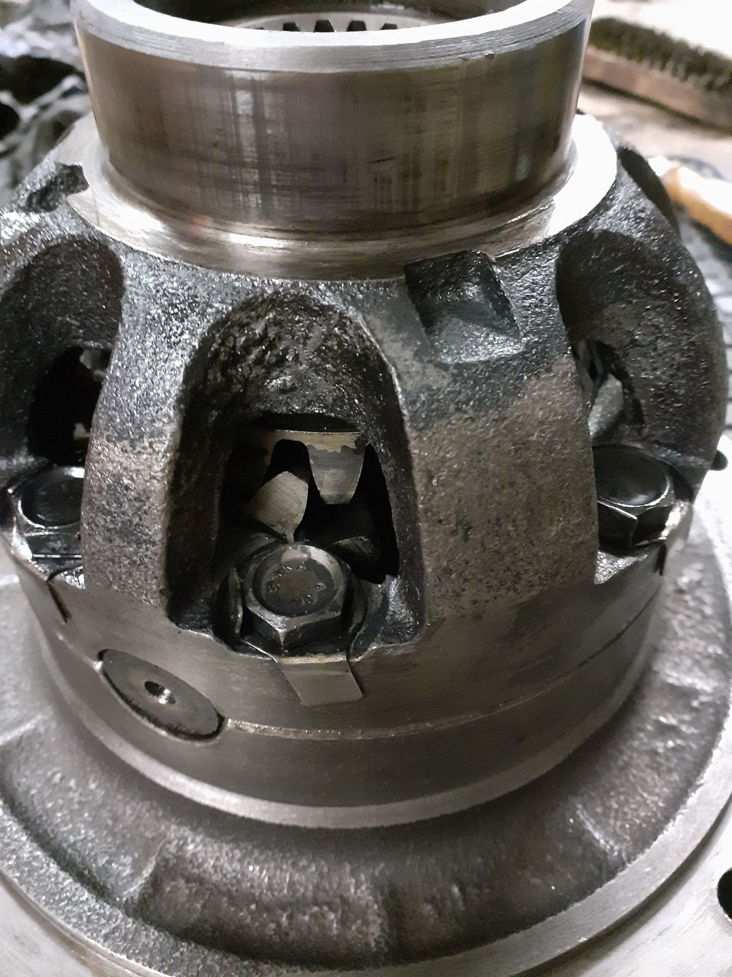

Der Differentialkorb mit Inhalt ist in Ordnung und alle Schrauben am Platz und Sicherungsbleche ok.

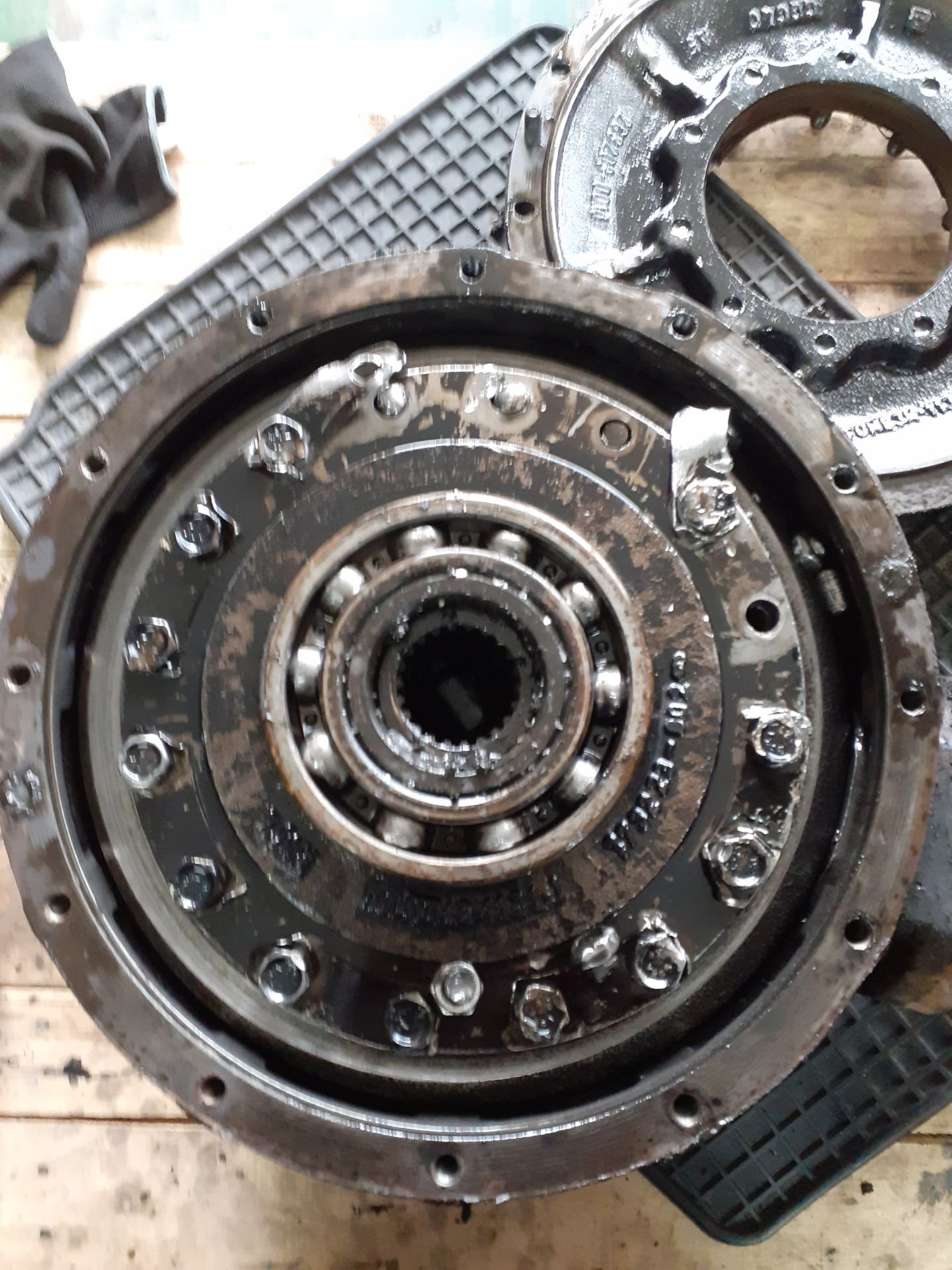

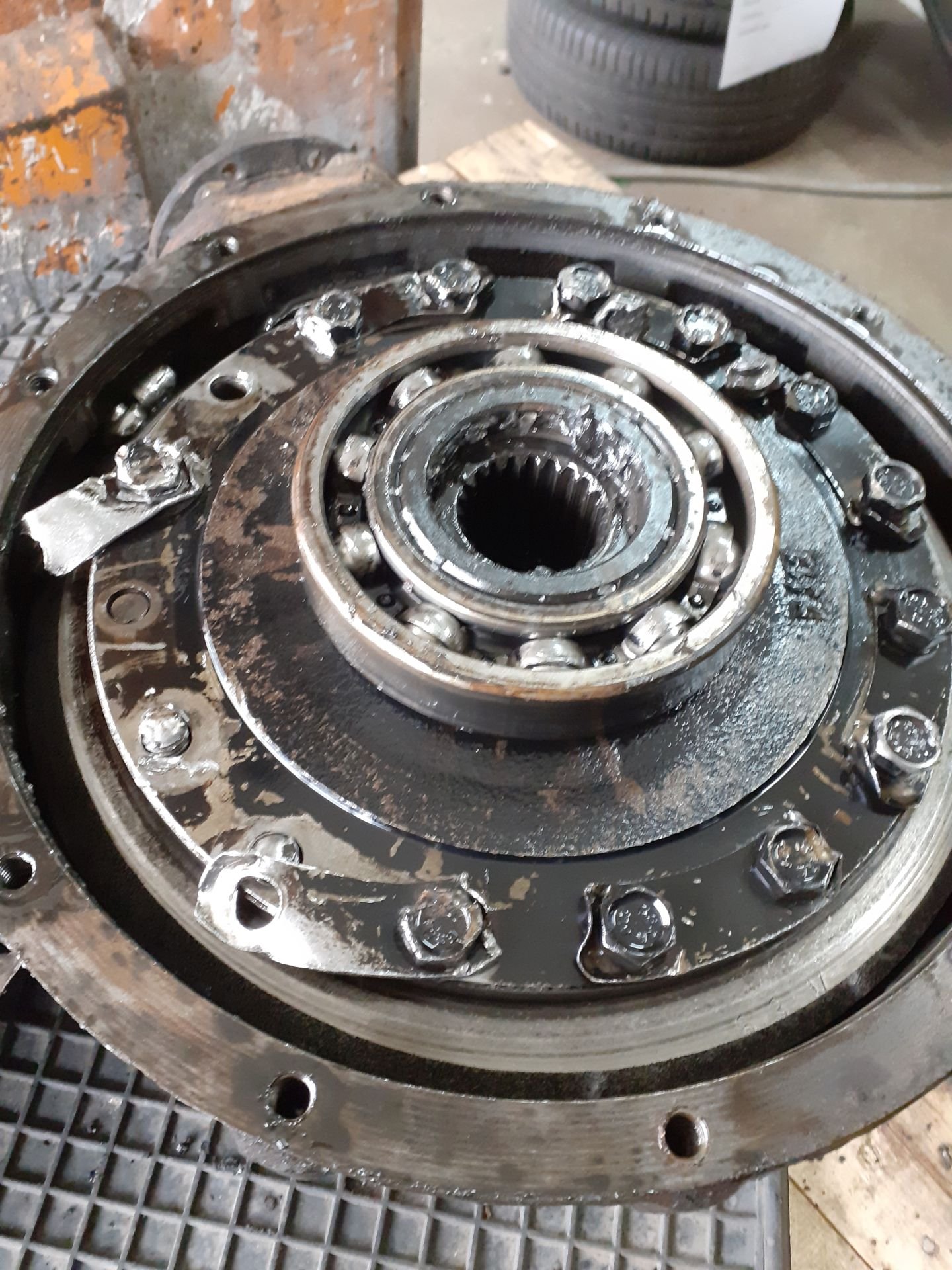

Hier geht das Chaos dann aber los:

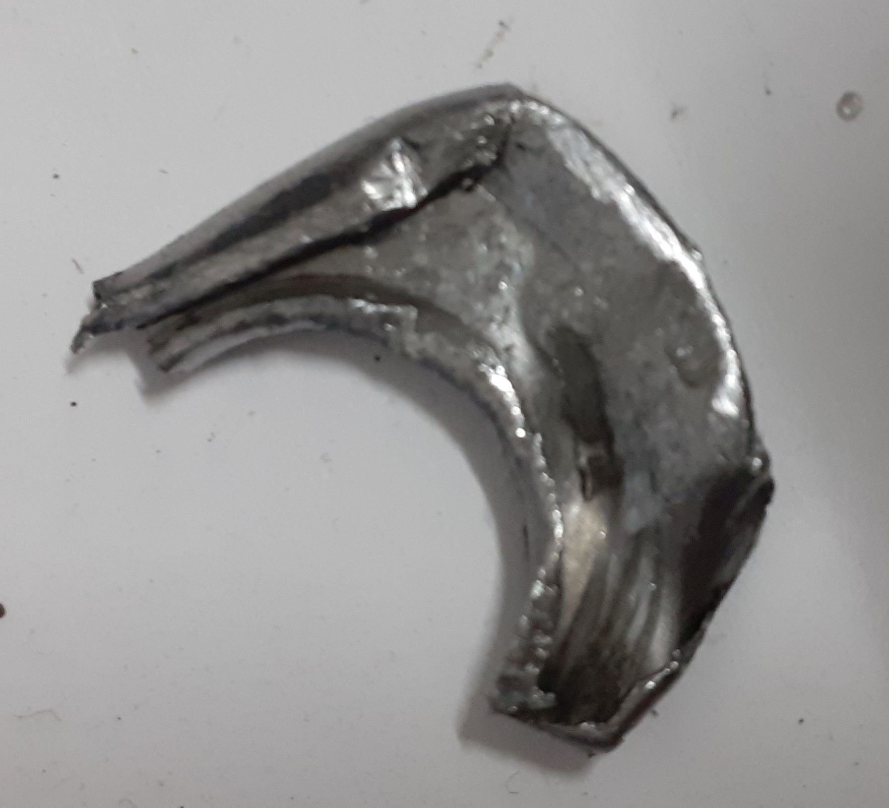

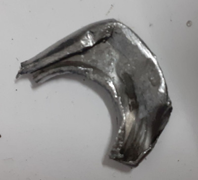

Wie das passieren konnte? Eigentlich hätten die Sicherungsbleche die Schrauben fixieren sollen. Hat aber nicht funktioniert und mindestens eine konnte sich soweit lösen daß sie abgeschert wurde. Die Trümmer haben dann den Rest besorgt. Die noch verbliebenen Schrauben ließen sich alle mit bloßen Fingern herausdrehen.
Ob es an einem uralten Montagefehler lag?
Am Spenderdiff. waren alle Bleche in Ordnung und die Schrauben fest.

Die Ursache liegt mit großer Wahrscheinlichkeit in dem beachtlichen Drehmoment, das der Deutz in den Antriebsstrang einleitet.
Für die Schrauben wäre die Qualität 12.9 am besten, mindestens jedoch 10.9.
Solche Sicherungsbleche können das Lösen von überlasten Schrauben nicht zuverlässig verhindern. Die Nord-Lock-Scheiben bringen sicher eine deutliche Verbesserung.

Die verbauten Schrauben sind 10.9 und gemäß Reparaturhandbuch mit 110Nm angezogen, alle 16.
Da der Deutz nur irgendwas um die 265Nm bringt hält sich das Drehmoment eigentlich in überschaubaren Grenzen und ich wüte selten in schwerem Gelände.
Ich hoffe der Schaden war auf das unbekannte Vorleben des Diffs aus einer Schlachtachse und ggf. Montagefehler (die auch an anderen Tagen auftreten können) bedingt. Zumindest blieben alle Zahlräder heil.
