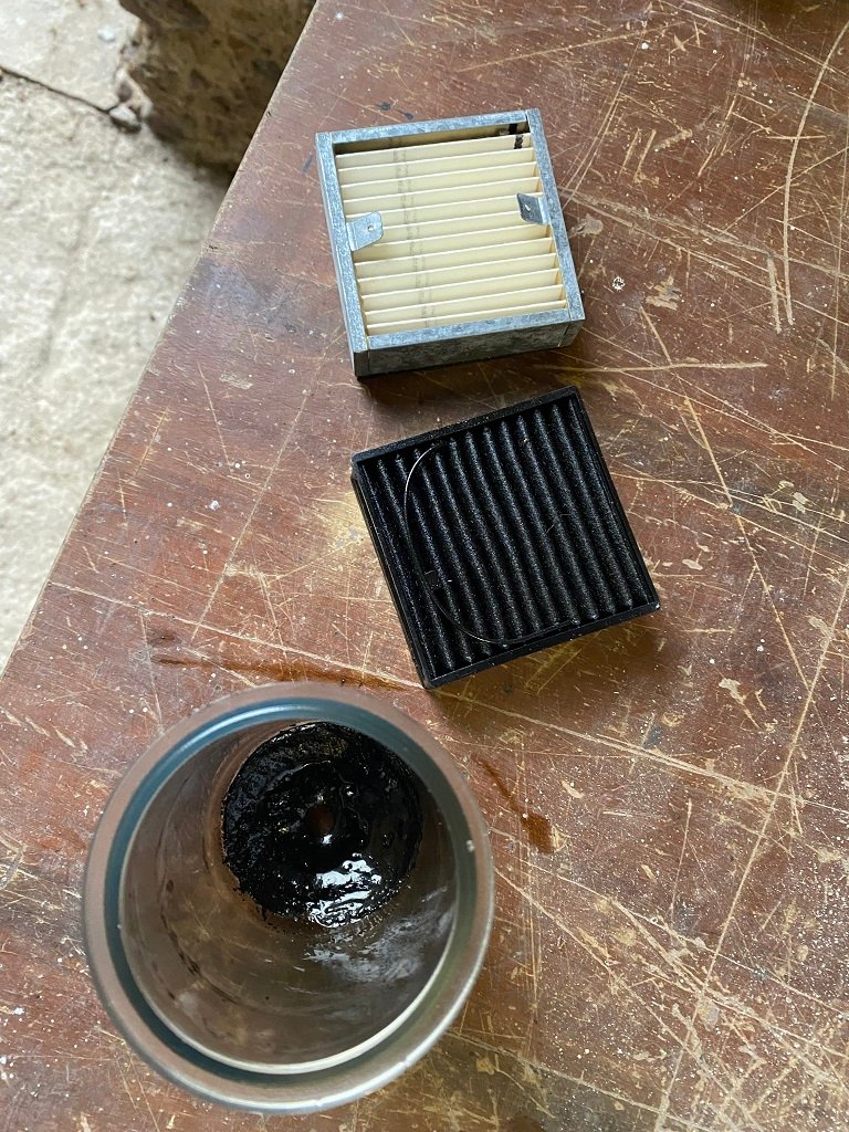

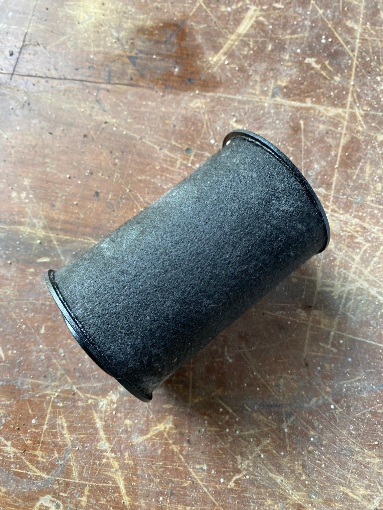

Danke für die Tipps! Ich hatte den Separ2000 und den Kraftstofffilter gewechselt. Dieselpest konnte ich nicht entdecken, ich hab mal zwei Fotos angehängt. Der Separfilter sieht ja echt übel aus... Den Vorreiniger habe ich mir heute noch angeschaut. Was für ein Gefriemel dieses Ding auszubauen! Der sah aber soweit gut aus, kein Schlunz, kein Geschleime. Morgen gehts weiter.

Also ich hätte da im Separfilter durchaus Dieselpest entdeckt...calothyrus hat geschrieben: ↑2023-05-13 22:30:43...Dieselpest konnte ich nicht entdecken, ich hab mal zwei Fotos angehängt. Der Separfilter sieht ja echt übel aus...
Hat die Ansaugleitung im Tank einen Vorfilter oder ein Messingsieb? Evtl. ist das zugesetzt. Hast Du mal in den Tank geschaut?
Bei mir war es damals eine Kombination aus Rostflocken des Tanks und Dieselpest im Vorfilter (Schnapsglas). Tank kam neu, Ansauggarnitur ebenfalls und seither achte ich drauf, dass vor längeren Fahrpausen/Überwinterung vollgetankt (senkt den Wassereintrag in den Diesel, ein teilgefüllter Tank "atmet" Kondenswasser, das in den Diesel rinnt) und mit einem Bakterizid a la Grotamar.

der schwarze "Schmutz" ist der Rest der Dieselpest, der Scleim ist die lebende Kultur.calothyrus hat geschrieben: ↑2023-05-13 22:30:43Danke für die Tipps! Ich hatte den Separ2000 und den Kraftstofffilter gewechselt. Dieselpest konnte ich nicht entdecken, ich hab mal zwei Fotos angehängt. Der Separfilter sieht ja echt übel aus... Den Vorreiniger habe ich mir heute noch angeschaut. Was für ein Gefriemel dieses Ding auszubauen! Der sah aber soweit gut aus, kein Schlunz, kein Geschleime. Morgen gehts weiter. Separfilter.JPGKraftstofffilter.JPG

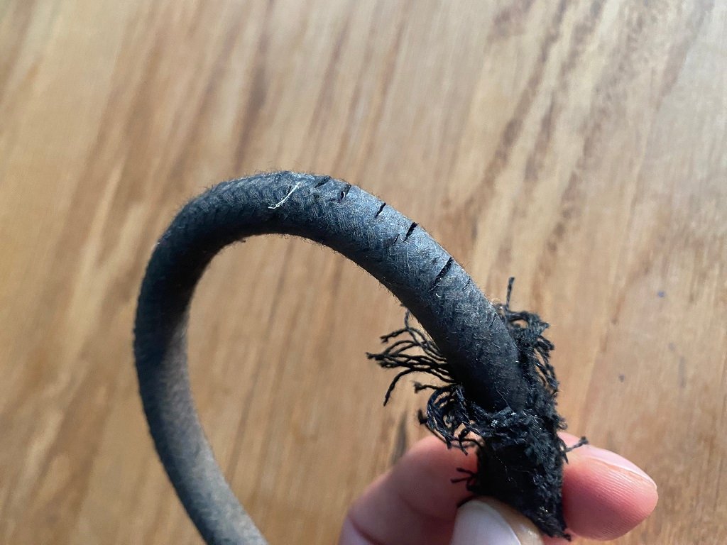

so, nach wochenlanger Suche nun des Rätsels Lösung: ein poröser gewebeverstärkter Kraftstoffschlauch...
