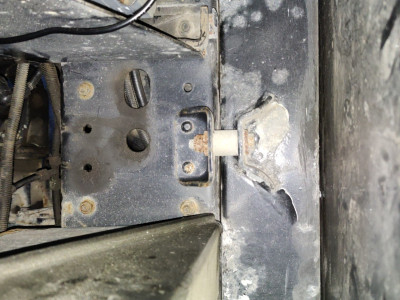

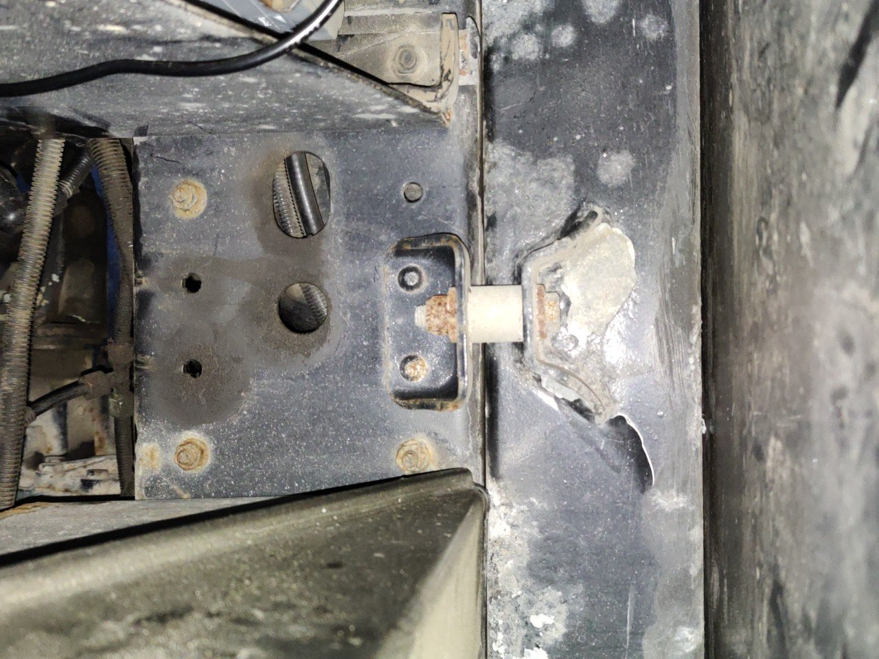

Hm, ich glaube das Foto wäre dann doch echt hilfreich - gerade wo/wie die Pufferelemente eingesetzt sind ist (mir) anhand deiner Beschreibung nicht ganz klar. 'Fest verschraubt' und 'Rechteckprofil' ist wie auch Martin schreibt eigentlich keine 'gängige' Kombination. Wobei wie gesagt 125mm jetzt nicht so viel sind und die Wandstärke stünde auch noch zur Frage?
Re: Federlagerung für Zwischenrahmen nachträglich einbauen
Lade das Foto auf picr.de hoch und stell den Link hier rein. Dnn sollte dein Bild sichtbar sein.
das Foto ist jetzt da.
LG Burghard
LG Burghard

die Gummielemente geben ja nicht besonders viel Weg her, im mm-Bereich.
Ich kann Deinen Gedanken nachvollziehen, hier statt dieser Konstruktion, welche viel Verweindung in den Koffer bringt, abzuändern.
Aber, ein Ansatz ist natürlich, wie oben schon steht, never touch...
Hat einige Jahre offenbar gut funktioniert, russische Strassen sind sicher nicht die besten, etc.
Hardcore-Offroad ist damit natürlich nicht drin.
Oder, Dein Ansatz, Umbau auf Federlagerung.
Die Verschraubungen, die jetzt in Federn kommen, nehmen letzlich kaum mehr Schub- und Zugkräfte auf (Bremsen, beschleunigen, so etwas in der Art)
Daher müsstest Du diese Verschraubungen im Bereich des Festlagers hinten ergänzen.
Mittig würde ich ganz rausschmeissen, Vorn ist dann extrem wichtig, das Du ausreichend lange Führungslaschen anbringst, damit Dein Koffer/Hilsrahmen auch bei extremer Verwindung auf dem Rückweg wieder sicher auf den Rahmen zurückgeführt wird.
Die Feder sollten schlicht nicht zu stark sein, denn je stärker die Federn sind, desto größer werden in der Verwindung ja wieder die auf Hilfsrahmen und Koffer wirkenden Kräfte.
Pragmatischer Ansatz, nimm welhe aus Federbeinen von ner 50er wie z.B. Simson S50/S51 oder so etwas.
Die entscheidende Frage wurde aber oben schon gestellt: Was hast Du vor mit dem Auto?
Sicher reisen, also max. Feldwege im Regelfall?
Dann würde ich alles so lassen wie es ist, funzt ja bislang. Gut, besser ist der Umbau auf Federlagerung schon für den Koffer, das Fahrverhalten auf der Strasse leidet aber, je nach Koffergewicht. Wanken und solche Späße.
Willst Du richtig abseits der Pisten ins Gelände?
Dann ist eine Federlagerung vielleicht eh nicht das richtige?

Diese Elemente, egal welches Material, geben "überhaupt keinen Weg" her, denn wenn der Zwischenrahmen abheben können soll müsste sich nicht der "Gummi" dehnen sondern die Schraube elastisch derart längen wie wir es noch nie gesehen haben.
Die Diskussion um die Federkräfte muss mir auch nochmal jemand erklären. Solange die eingesetzten Federn nicht im kilo-Netwon Bereich liegen ist der einzige Zweck der Feder dass der Bolzen/die Gewindestange nicht klappern.
Dem Fahrgestell ist eine Federkraft von "130N oder 180N" völlig egal. Egal wie groß der Tank, "halb voll" oder "halb leer" hat mehr Auswirkungen als diese winzigen Kräfte...

Die KS-Elemente dienen m.E. nur zum Unterdrücken des Klapperns von Metall auf Metall und haben keinerlei dämpfende Funktion.
Hinsichtlich der Wege, die ich fahren will, kann ich mangels Erfahrung nur sagen, dass sicherlich wohl 95% der Unterlage Asphalt, Feldweg oder Schotter sein wird......... Die Idee ist aber schon, die Welt (soweit es in Zukunft noch möglich sein wird) zu bereisen und zumindest die Möglichkeit zu haben, unwegsame Wege zu attraktiven Plätzen fahren zu können. Ich bin nicht darauf aus, die maximale Verschränkung zu suchen. Übrigens gestaltet sich die Suche nach einer Werkstatt, die "nur" eine entsprechende Lagerung einbauen soll, sehr schwierig......... Jedenfalls winken die "namhaften" Offroad-Schmieden dankend ab. Habe den Fokus auf kleine, universeller aufgestellte Werkstätten gerichtet und hoffe, dort den passenden Partner zu finden.

die Federn sind unerheblich, sie halten nur die losen Schrauben in Position. Torsionssteifigkeit des Hilfsrahmens ist auch unerheblich, C-Profile währen auch hervorragend geeignet.
Erheblich ist aber: die nun nicht mehr angezogenen Schrauben sichern den Aufbau nicht mehr. Mit den Schwalben auf dem Bild können sie noch nicht einmal Scherkräfte übertragen. Dementsprechend muss ein ausreichendes form- und/oder kraftschlüssiges Festlager am Ende des Rahmens geschaffen werden, das den Gesamten Aufbau in Fahrtrichtung hält und dennoch die Bewegung des Aufbaus zulässt. Desweiteren braucht der Aufbau vorne zu den Seiten einen Formschluss, der auch dann noch wirkt, wenn der Aufbau maximal abgehoben hat. Wahrscheinlich ist es zudem sinnvoll, die vorhandenen Schwalben so umzubauen, dass die Schrauben Scherkräfte übertragen können.
MlG
