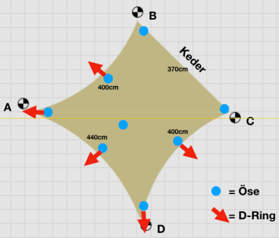

Anbei ein Bild. Dazu nutze ich bis zu 3 Stangen - je nach benutzen Ösen ergeben sich verschiedene Formen.
Tarpzeichnung
Tarpzeichnung
buntbaer2001 hat geschrieben: ↑
2023-05-02 8:17:18
Womox hat geschrieben: ↑
2023-05-01 19:50:31
Eindeutig Tarp mit der Möglichkeit es unterschiedlich zu gestalten. Z.B. eine Stange mittig, um es seitlich nach unten zu ziehen…
Unser Tarp ist am Fahrzeug 3,7 und vorne 4,4m breit, Tiefe 4m. 8 Ösen und 5 D-Ringe. Auf- und Abbau dauert natürlich länger als Markise, ist aber größer und flexibler. Stoff ist Airtex Top.
Axel
Servus Axel,
Gibts da auch irgendwo ein Bild davon? Kann mir deine „Gestaltungsmöglichkeiten“ irgendwie schwer vorstellen.
Gruß, Peter
AS

Hallo Axel,
ich hatte zwar nicht gefragt, aber das nenne ich Mal eine verständliche Zeichnung. Danke für die Mühe.
Willi
Re: Markise oder Tarp am LKW
Verfasst: 2023-05-02 19:00:07
von buntbaer2001
Dem kann ich nur beipflichten. Danke!
