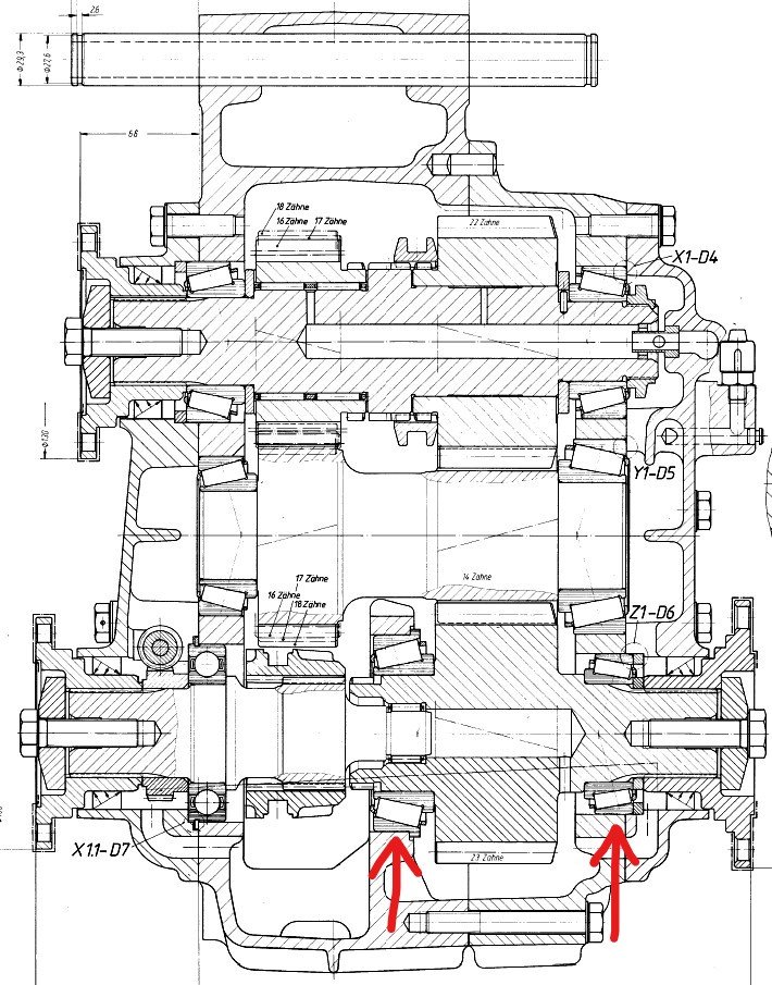

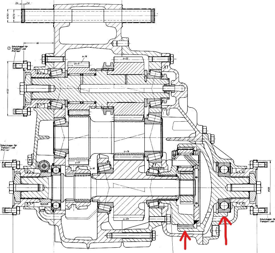

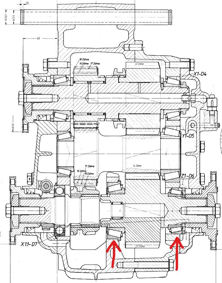

- Beiträge: 18864
Re: NG 1222AF Lagerspiel Kardanflansch Verteilergetriebe
Das Verteilergetriebe VG500 mit zuschaltbarem Allradantrieb hat eine klassische Lagerung der Abtriebswelle zur Hinterachse mit angestellten Kegelrollenlagern.Nelson hat geschrieben: ↑2023-04-25 20:05:15Moin,
wenn es ein Verteilergetriebe VG500 mit Differential ist, hat es soweit ich weiß irgendeine absonderliche Wellenlagerung am hinteren Ausgang (wo auch das Diff sitzt), irgendwas mit Rillenkugellagern mit erhöhter Lagerluft oder so. Jedenfalls keine normalen Kegelrollenlager, die kein fühlbares Spiel haben dürften. Das Spiel der Ausgangswelle wurde auch irgendwwie schonmal diskutiert und als normal gegeben gesehen.
Mein VG500 dieser Bauart hat das auch (was natürlich nichts heißen muss) und ist dort dicht.
Wie groß das Spiel sein darf weiß ich leider nicht.
Nils
Daher sollte der Flansch zur HA in radialer Richtung praktisch spielfrei sein:
Im Gegensatz dazu hat das erst später auf dieser Basis entwickelte VG500 mit permanentem Allradantrieb eine gänzlich andere Lagerung der Abtriebswelle zur Hinterachse.
Als hintere Lagerung ist ein Kugellager mit erhöhter Radialluft (C3) eingebaut. Eine vordere Lagerung gibt es gar nicht, das Hohlrad (auf dem der Flansch sitzt) wird nur über das Sonnenrad und die Planetenräder zentriert. Diese Ausführung hat zwangsläufig ein größeres Radialspiel des Flansches zur Folge, das ist normal:
