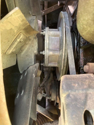

Von einem Experten aus dem Mercedes PKW Bereich höre ich gerade das es schon die Visco-Kupplung sein könnte.
Noch nie damit beschäftigt, aber scheinbar ist da Öl drin - was man da auf den Bildern sehen könnte?
Gibt es eine einfache Methode das Thermostat zu testen?
Wenn es die Visco-Kupplung ist wird das spannend eine in Brasilien zu finden? Gibt es Tipps/Meinungen den Lüfter mit einen elektrischen zu tauschen - wenn es das ist?

Da ist Silikonöl drin und der Lüfter fängt erst an zu laufen wenn das Öl da drin richtig heiß ist.
Was sind denn im Moment die Außentemperaturen?
Thermostat ausbauen und in kochenses Wasser legen.

Der Viskolüfter sollte kein Silikonöl verlieren, das ist aber eine andere Baustelle (und erklärt nicht den kalten Kühler).

Zu dem Viscolüfter weiß ich nichts, aber wenn man da mit der Hand reingreifen kann ist es ja durchaus möglich, dass der Schlupf hat und nicht die volle Drehzahl erreicht, er müsste ja eigentlich mehrere kW Leistung übertragen, unter Vollast. Aber das ist kein gesichertes Wissen, nur Spekulation.

Den Visco-Lüfter kann man reparieren und vorher testen, ob die Visco-Kupplung noch geht. Heißes Wasser wurde hier schon genannt. Bei Youtube gibt es Videos dazu, einfach mal suchen.
Ob sich der Aufwand lohnt, muss man individuell entscheiden, ich hatte das Problem am Sprinter, getestet, funktionierte noch, aber machte Geräusche, also einfach für 70€ einen "neuen" gebrauchten gekauft und fertig war die Lösung.
Bei normaler Fahrt sollte das Fahrzeug ohne Visco-Lüfter auskommen, sonst wäre ja keiner verbaut, sondern ein permanenter.

Moin Georg, der Visolüfter springt erst an, wenn der Motor richtig heiß ist, das hörst Du dann auch. Ich glaube bei 90 °C Kühlwassertemperatur. Also ist alles i O., Du brauchst nichts reparieren.
Die Motore sind auf 40 t Zuggewicht bei 45°C eine lange Steigung mit Vollgas hochziehen ausgelegt. Und davon bist Du weit entfernt. Also geht der Viscolüfter nicht an. :hug:

in einen evtl. defekten Viscolüfter zu greifen ist schon mutig.
Man kann da ja vielleicht eine gerollte Zeitung reinhalten, aber doch keine Körperteile :wack:
Ich erinneremich an meine 126er, beim 420er ist der Viscolüfter defekt gegangen, was zu einem sehr imposanten,drehzahlabhängigen, turbinenartigen Heulen geführt hat. Auch bei kaltem Motor.
Was jetzt allerdings gegen die These spricht, dass der nur anspricht, wenn das Silikonöl heiß wird, bei mir war definitiv keins mehr drin, als wir ihn ausgebaut haben.
